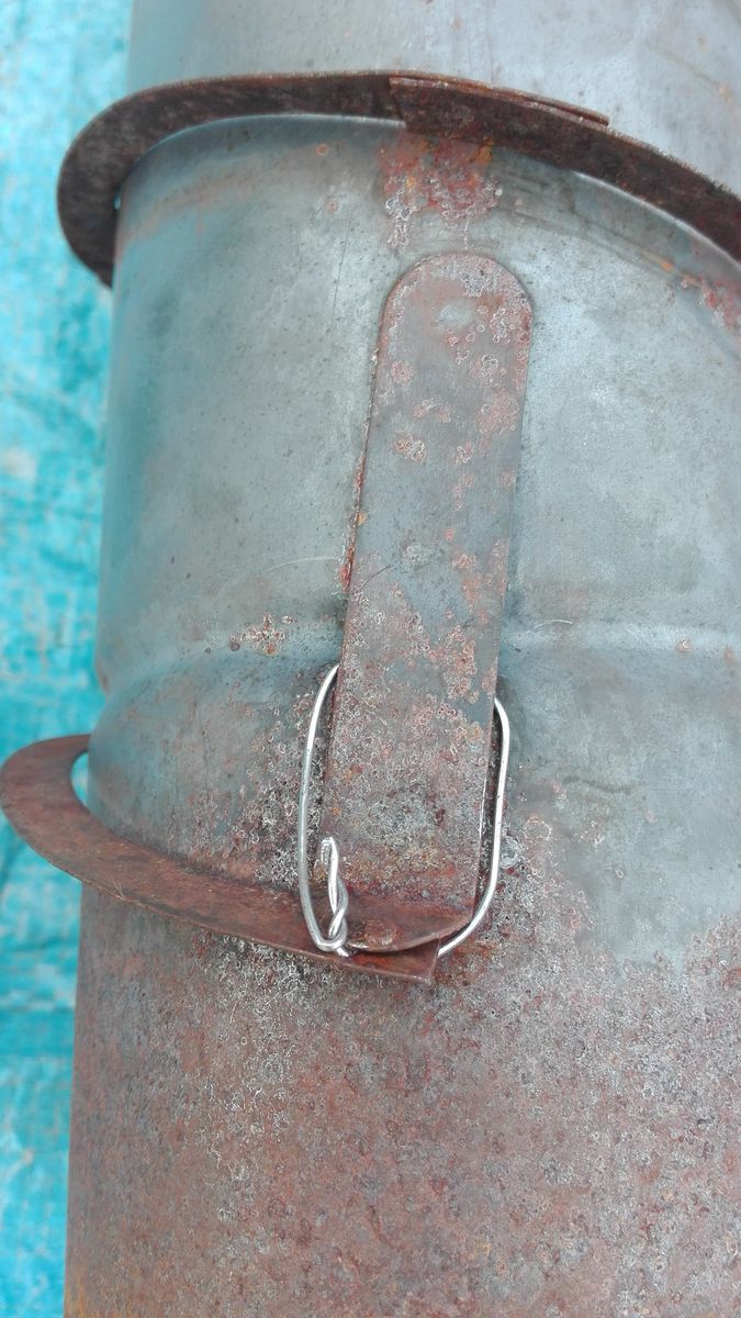

Доброго дня всем. Не знаю в какую тему писать. Я владею кайфандрой 1 год в Беларуси. Комплект всегда радовал. т.к. мы с друзьями уже лет 8 практикуем мобильные бани на природе (практически каждые выходные по возможности). У нас Есть несколько стационарных оборудованных мест по-старинке - с камнями и каркасом из палок и пленки. С Кайфандрой выезжаем в более людные места, где нету возможности возиться с камнями.
В последнее время появилась проблемка - баня перестала выходить на рабочий режим, т.е. даже в плюсовую температуру за бортом не удается нагнать комфортную температуру как раньше. Брикеты использую как обычно из березовой пыли, хранятся у меня дома около батареи, перевожу в герметичной сумке. Теплый пол, монтирую и юбку присыпаю. Самое интересное, что топка под завязку, вода в баке кипит интенсивно, даже иногда через заливную крышку выходить начинает, а кондиции как таковой просто нет. Всего лишь тепло и не более.
У меня пару догадок имеется, но не знаю куда копать:
1) со временем в 1-м сегменте дымохода (пародогреватель) стала болтаться внутренняя спираль - она отпаялась и имеет продольный ход в трубе в пару сантиметров. Я не знаю как она изначально стояла
2) в силиконовой вставке в крыше образовался небольшой овал в 1-1,5 см от дымохода.
В прошлую зиму мы парились и в -10 вполне комфортно. А теперь я уже не уверен, что и весной будет радость...Кто может подсказать в чем может скрываться проблема?

Денис, приветствую! Эти два пункта (по крайней мере у меня они тоже присутствуют) можешь отмести сразу. Попробуй копать в сторону дров, а именно:
- использовать мелко нарубленные сухие дрова (не брикеты) чем мельче, тем лучше
- не забивать под завязку топку, иначе дрова перекрывают дымоход (что у меня частенько бывало) и они еле горят, так как нет достаточной тяги
- неблагоприятные погодные условия... но здесь так и не пришли на форуме к окончательному выводу, каким образом они влияют
- воду в бак тоже до полного доливать не стоит, иначе при кипении она начнет вытекать из бака в топку

danik010 писал(а):1) со временем в 1-м сегменте дымохода (пародогреватель) стала болтаться внутренняя спираль - она отпаялась и имеет продольный ход в трубе в пару сантиметров. Я не знаю как она изначально стояла
Это у вас отгнила точечная сварка. Внешний кожух еще не болтается? Скорее всего спираль собирается в кучу и перекрывает выход пара. Вам надо разобрать пароперегреватель, натянуть спираль и закрепить ее любым доступным способом, например на проволоку или заклепку. У меня такое было, я ремонтировал.
Либо купить новый.
