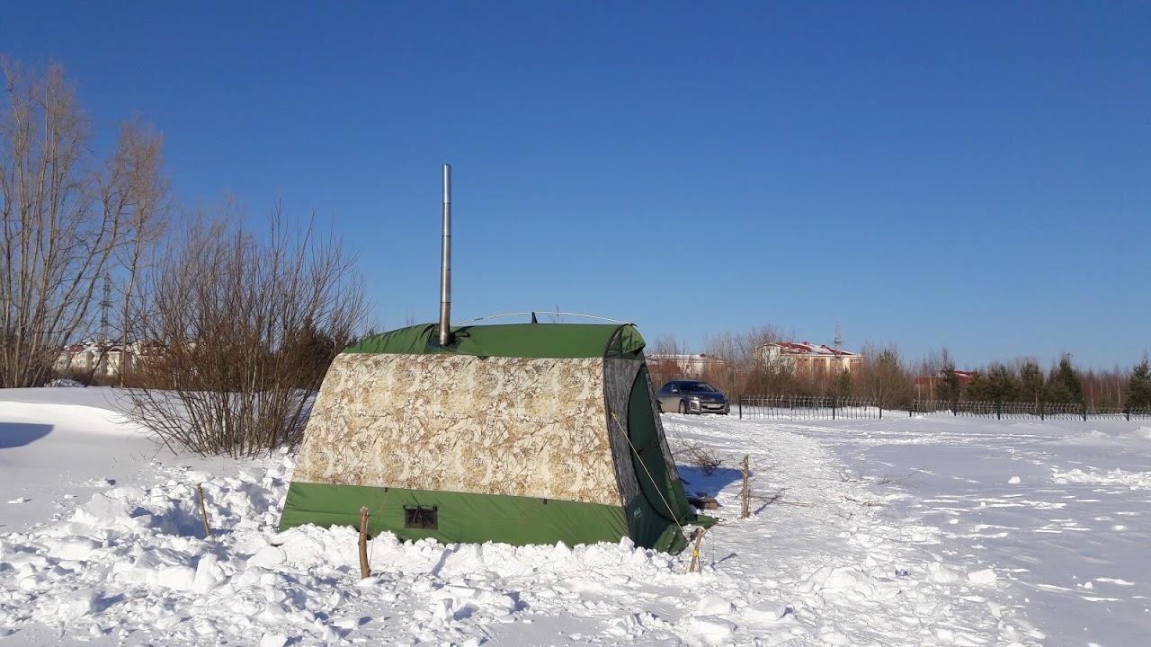

На выходных протестировал МБ10А с накидным тентом. Впечатления только самые положительные!
Решили далеко не ехать, установили баню на городском пляже.
Установка прошла быстро, все предельно ясно, куда что совать и как крепить.
Дольше место от снега расчищали под баню. Вместо колышков купил гвозди 250 мм, но они не пригодились т.к. до земли мы не достучались. Срубил рядом стоявший ивняк и из него сделал колышки, получилось норм ;)
На пол постелил пенофол 10мм. Печь использовал Гравицапу КЦ-2 с дополнительным сегментом дымохода, которую установил на две дощечки, а то бы снег под ней протаял и КЦ-2 погрузилась в метровый слой снега :D
Под полок ПС-700 тоже поставил дощечки для устойчивости.
Залил половину воды в бак парогенератора. Установил хреновину в правильную сторону :lol:
закинул дров (дрова использовал доску 20мм и брус на 70мм сосна вроде) и через 20 мин в бане было жарко! Пока ездил за столиком в тамбур дровишки прогорели и пришлось заново разжигать, но печь очень быстро вышла на режим.
Парились около 4 часов. За это время спалили около сумки дров (сумка среднего размера с которой раньше челноки за товаром гоняли и секретный миллионер с ТК Пятница :)
В тамбуре было влажно, вещи которые лежали на столике были влажные а обувь на полу еще влажнее.
Баню разобрали очень быстро, быстрее чем собирали. Все влезло в 2 сумки из комплекта, хотя не так компактно как было упаковано на заводе ;)
В общем обкатка прошла успешно! :)
