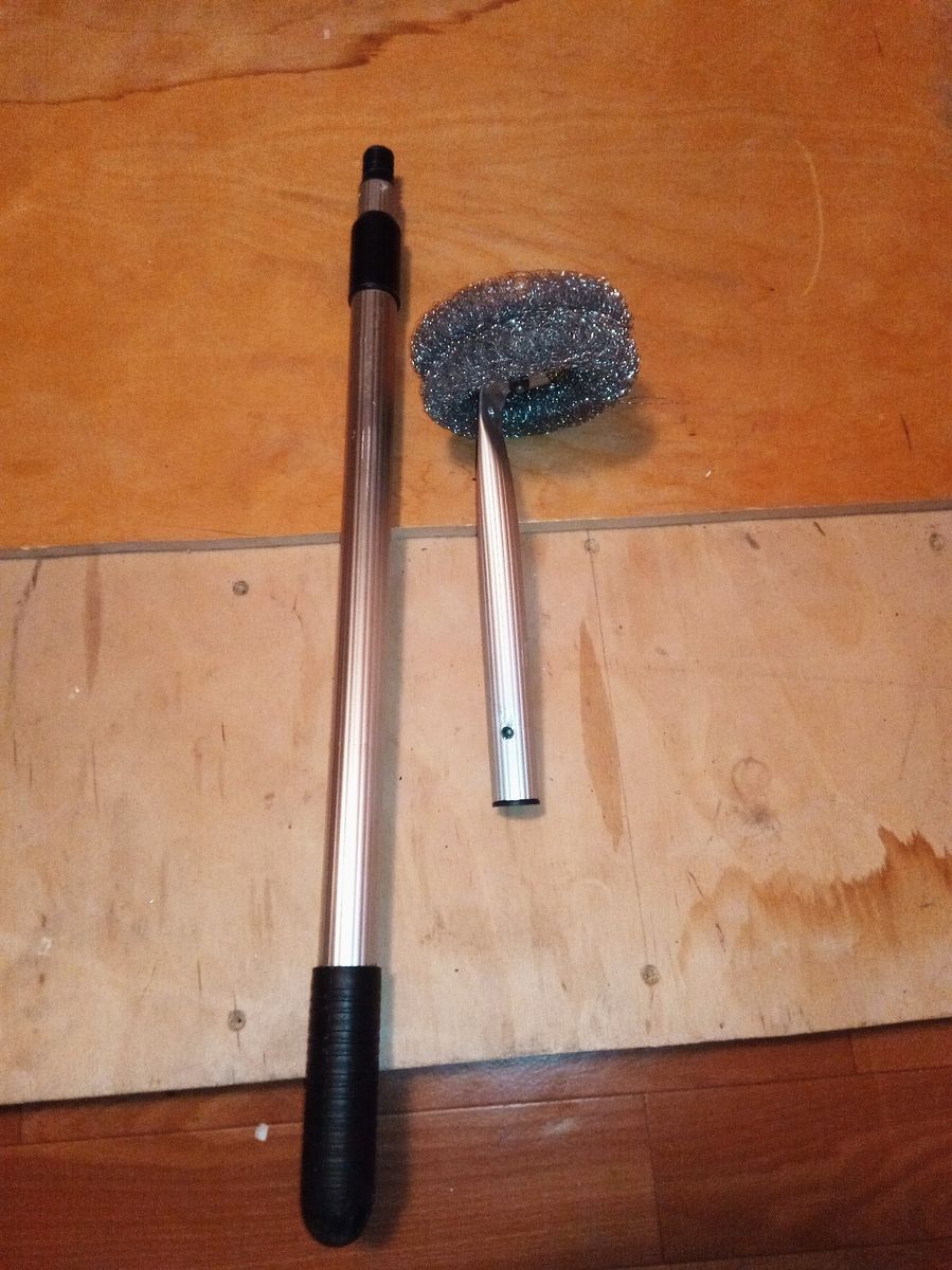

Вот в выходные сделал приспособу для чистки дымохода.
