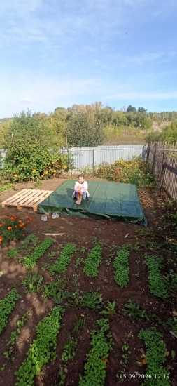

Всем здравствуйте 🙂. Купил вчера по 120 рублей 6 европодонов.Сверху зашил осб 12 мм толщиной. Поверх осб кинул тент тарпаулиновый плотностью 120. Получилась площадка 2.4*2.4 Такой вопрос возник. Тентом закрывать поддоны до земли, или где сами поддоны оставить просвет, чтобы по низу продувались? Подиум поставил у тещи на участке, чтобы осенью/ зимой топить свою десятку. До лета думаю не сгниет моя конструкция 😁

Конечно, оставить продухи. Я бы еще бы их приподнял над землей...
Тент, на мой взгляд, только все портит в плане высыхания верхнего слоя ОСБ.

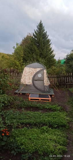

В итоге решил сделать так. Покрыл тентом осб. Кстати в тапках вообще не скользко по мокрому тенту ходить, да и босиком тоже нормально. В апреле тент сниму, посмотрю как там осб поживает. Дочка 7 лет первый раз опробовала Мобибу, топил на лайте чтобы ей было комфортно. Очень понравилось, сказала пойдёт ещё 🙂

Палатку каждый раз разбираете? Иначе ее укрывать нужно..
