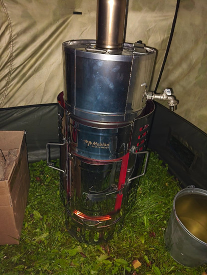

И следом парение, с обливаниямипрямо в парилке безлимитными дозами)))
На очереди угловая полковая конструкция.
Топил сливой - жарит типа дуба.
Очередной раз восхитился продуманностью мб18/22. Стандартной доски 6 метров пополам идеально хватает на ширину палатки)) при этом она имеет внутренние 3 метра для удобного размещения, компактный объем с супер экономичным парением (особенно в моих двух слоях).
На днях парились со мной два моих друга - деда, с интенсивным жизненным опытом, видавшие и виды и бани, они не поверили сами себе от кайфа Мобибы. Влюбились.
Кстати, попробовал я полок от Кавровца (у меня комплект три в одном: раскладушка, она же два кресла со столом, она же банный полок шириной 65 высотой 70, если втыкаешь длинные ноги), - как крайняя мера для экономии пространства в автопоходе - пойдет. Таскать в пешем тяжело - 15 кг вроде. На относительную регулярность - хлипковат.

Хвастаюсь, затапливая !)))
Два лежаче сидячих по 1850 на 60 и 50 , с выносом высокого ближе к центру. Липа и осина, основания - сосна.

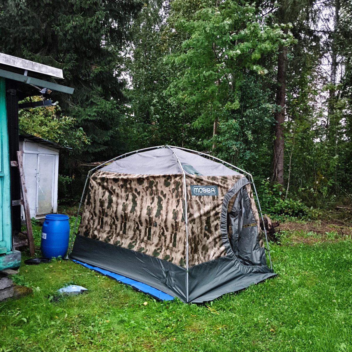

В прошлые выходные оценил мобильную баньку МБ 18/22 и печь «Гравицапа» КЦ 4. Первый раз в жизни парился в мобильной бане и остался доволен. Не жалею о покупке. Есть, конечно, и несколько минусов, но плюсов намного больше. Очень надеюсь, что банька будет долго служить и радовать меня и мою семью.

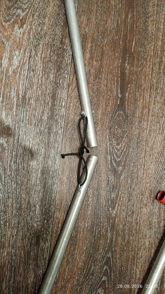

На форуме читал, что устанавливают резинку в шпангоут, но сейчас уже не найти😔 Подскажите, пожалуйста, какого диаметра приобретать резинку и если не сложно скиньте ссылку на озон, на проверенную резинку

Испытания прошла

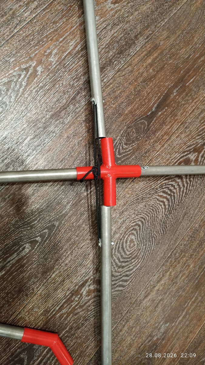

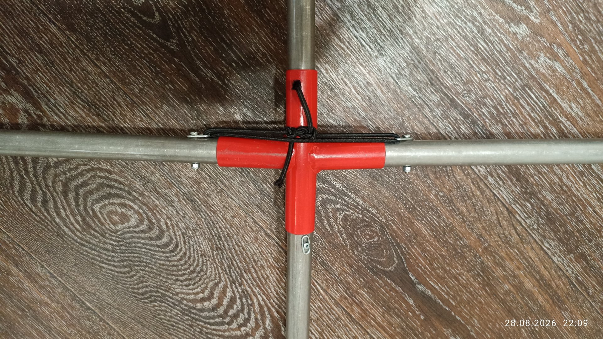

Сергеич писал(а): 28 авг 2026, 18:28 На форуме читал, что устанавливают резинку в шпангоут, но сейчас уже не найти😔 Подскажите, пожалуйста, какого диаметра приобретать резинку и если не сложно скиньте ссылку на озон, на проверенную резинку
Вы полистайте данную тему, вот вам ссылка например
viewtopic.php?p=110582#p110582
Сообщения: 2729
Благодарил (а): 4647 раз
Поблагодарили: 5602 раза
Re: МБ-18/22
Сергеич
Алексей, вот так я сделал на каркасе МБ-28.
на данном фото, вверху, резинка внутри петлей на винте зацеплена.
По фото думаю понятно.
Форма крестовины, сути не меняет.
На своей МБ-18/22 тоже сделаю отдельно два шпангоута, а не паук, когда сниму со стационара.
Для МБ-222 такой способ в самый раз.
Резинка стоит как в каркасах всех палаток Мобиба.
Больше 5 мм не покупайте.
Я вместе с изделием Мобиба заказывал, в отделе продаж.
Я взял 8 мм, лежит, экспандер сделать надо наверно))), она так и называется, эспандерная))
