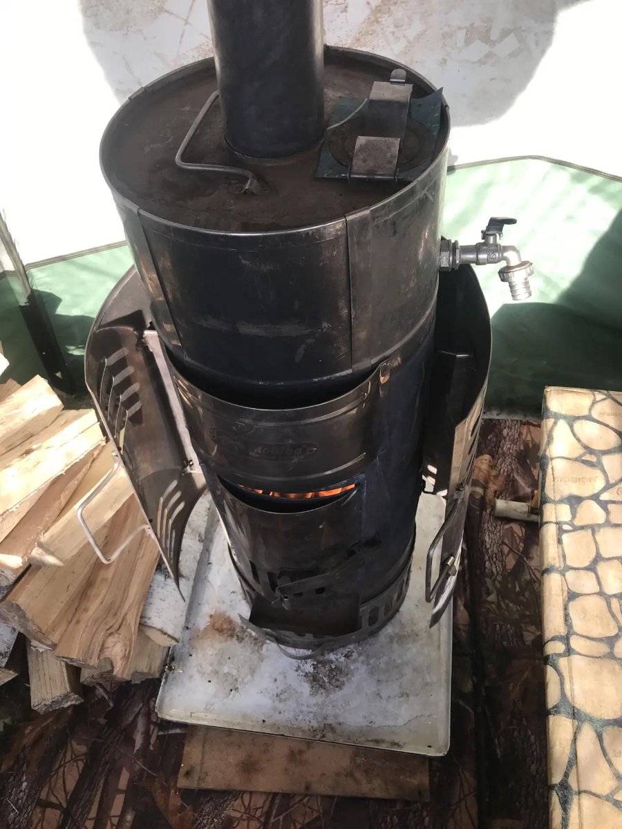

Всем, доброго времени суток! Подскажите, каких размеров поднос/поддон для КЦ-4 подойдет, что бы защититься от возможных выпадающих угольков?

Bazhen писал(а): ↑19 авг 2026, 08:33 Всем, доброго времени суток! Подскажите, каких размеров поднос/поддон для КЦ-4 подойдет, что бы защититься от возможных выпадающих угольков?
Приветствую Дмитрий! Тут от разлета зависит :-D
Если поставить просто перед дверцей топки, то любой противень от духовки, либо какая-нибудь форма для запекания из толстой фольги. Желательно, чтобы бортики были сантиметров 5 минимум (вертикально, с наклоном к задней стенке, установленное полено в топке, и катящийся с него уголек - как далеко укатится? и бортик должен его остановить). Если налить в поддон немного воды или снега насыпать, то пойдет пластиковый для обуви из Фикспрайса.

А если нужно, чтобы корона стояла внутри поддона и при этом еще угольки ловились и вода стекающая мимо каменной закладки по полу не разливалась, то около полуметра. Я такой использую от старой крышки 4-х комфорочной плиты.

А я использовал противень от старой плиты, КЦ помещается полностью.
Брал 50*40- МАГМАТЕХ Противень 50х40 см
https://www.wildberries.ru/catalog/2347 ... =369947253
Правда стоил он осенью 846 руб.. В целом мне его нормально, но на даче в стационаре, по периметру разноса ещё лежат кирпичи. Ибо как то чуть сместил назад печь, что бы перед дверцей больше места было под выпадающие угольки - и позади подплавился теплый пол, полумесяцем, получается в проекции между корпусом и тепловым экраном - хорошо лучило.
