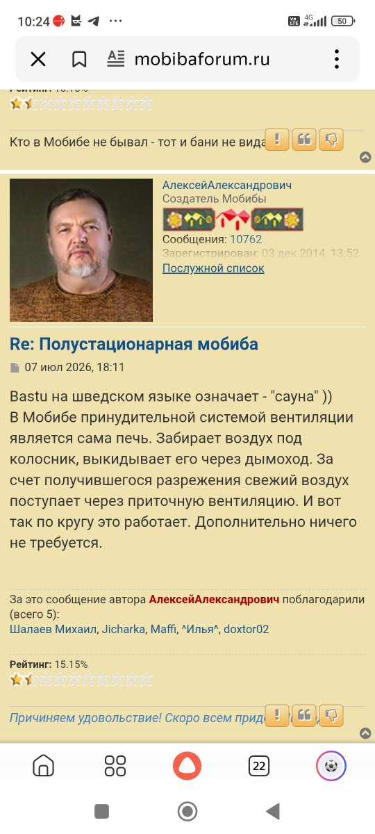

Bastu на шведском языке означает - "сауна" ))
В Мобибе принудительной системой вентиляции является сама печь. Забирает воздух под колосник, выкидывает его через дымоход. За счет получившегося разрежения свежий воздух поступает через приточную вентиляцию. И вот так по кругу это работает. Дополнительно ничего не требуется.

Maffi писал(а): ↑08 июл 2026, 18:36 Всем привет, так делать или не делать вентиляцию в стационаре по примеру бани Андрея и Алексея? Андрей ранее высказывался за необходимость вентиляции, у Алексея, я так понял, вентиляция отсутствует. Я планирую сделать баню разборную с паробомбой-100, с подачей свежего воздуха к печи и вентиляция немного усложнит конструктив, с другой стороны хотелось бы добиться более комфортных кондиций. Мнения высказываются противоположные. Кондиции в мб-15 с паробомбой меня устраивают на 100%, но всегда можно сделать чуть лучше) Если вентиляция не играет большую роль в случае с паробомбой, я бы не делал ее. Я в сомнениях, посоветуйте как лучше.
Не нужно делать никакой специальной вентиляции. Приточное окно возле печи сделайте небольшое с возможность регулировки проема и закрытия. Там 100х100 мм достаточно. И окно на стене парилки с возмоностью его открыть для залпового проветривания 300 х 300 мм, хотя бы.
Городить какие-то там вентиляционны трубы точно не нужно.
