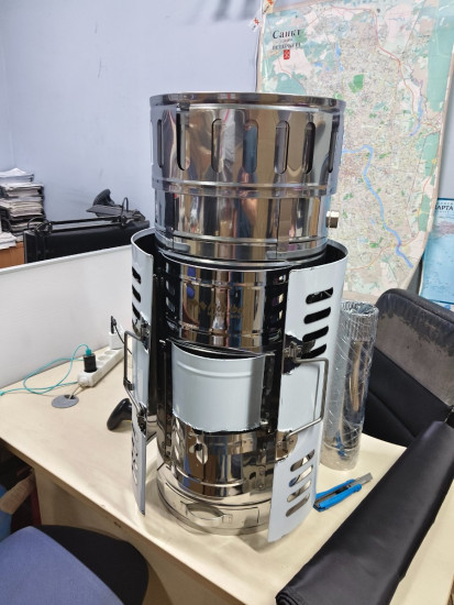

С доброго времени суток. Сегодня стал счастливым обладателем гравицапы КЦ 4. Теперь жду палатку. Остановился на мб 18/22. Надеюсь к середине месяца придет
Сергеич
Сообщения: 9
Зарегистрирован: 22 июл 2026, 20:00
Мобиба у меня с: 2026
Мой комплект: Гравицапа КЦ 4
Хочу купить: Мобиба мб 18/22
Благодарил (а): 8 раз
Поблагодарили: 12 раз
Re: Печь Гравицапа КЦ-4
Сообщение Сергеич »
На всякий случай докупил дополнительную секцию дымохода. Покупал печь у Питерского диллера. Отношение к клиентам достойное. Надеюсь с палаткой не возникнет проблем и привезут в оговоренное время к середине августа
