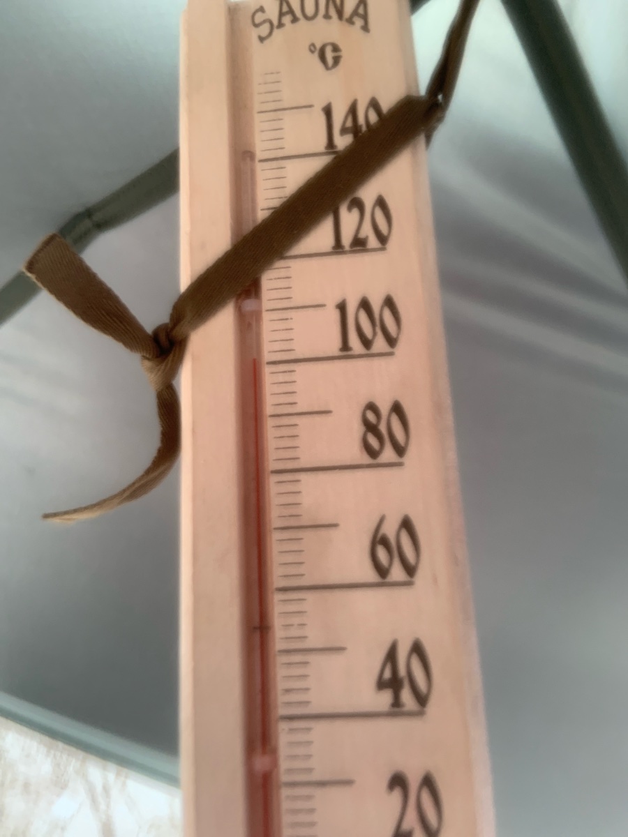

Не утерпел!) Пока вроде не складывается) Всех с пятницей! Мягкого пара!

Чтобы риск поломки свести к минимуму у твоего надломленного каркаса, я наложил бы ему шину на место поломки.
Если сложится на человека внутри палатки, да еще с горячей печью, будет весьма печально, - не пожалей время на безопасность.
ЗЫ Тем более, печь не с прямым дымоходом, а углами, это не дает такую же объемную прочность, как с прямым дымоходом.
