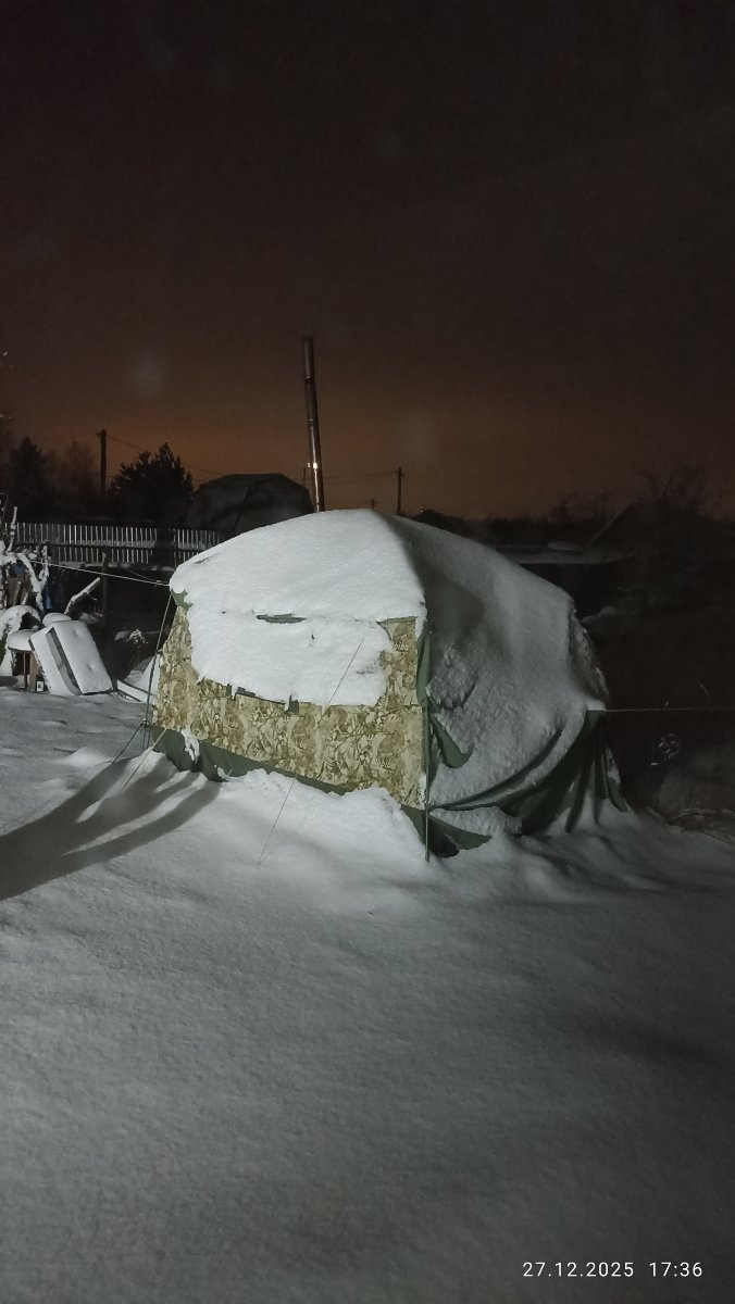

Мы тоже большинство брали для лета, но теперь баня без купания в снегу, не то "пальто".
Но если действительно для лета, копите и купите МБ-18/22 + КЦ-4, потом второй слой прикупить на МБ-18/22 и круглый год парится будете. ИЗН и полоки не забудьте.
Это сегодня как приехал.
Сейчас уже затоплена баня и потом в снег пушистый купаться.
