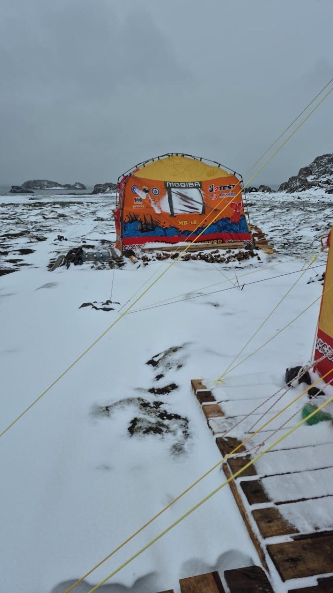

А мб-18 оказывается у Федороха Конюхова в Антарктике.
Сообщения: 2623
Благодарил (а): 7170 раз
Поблагодарили: 5019 раз
Evgenii k писал(а): ↑07 дек 2025, 05:40 IMG_8184.jpeg
А мб-18 оказывается у Федора Конюхова в Антарктике.
Угу, версия МБ-18СП (каркас без паука, и окошко вставное)
