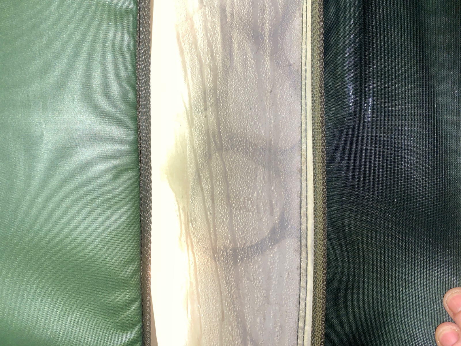

Вот вчера в бане был (МБ-442 на стационаре, сейчас с Паробомбой), сделал фото внешнего слоя изнутри.
Если-бы парильное отделение внутреннего слоя палатки и перегородка были бы сделаны с пропиткой водостойкой, было бы вообще идеально, но это хотелки, она ведь позиционируется как жилая. Но и с родным внутренним слоем условно дышащим кондиции всяко лучше, чем в однослойной, даже Жига-3 прокачать может при желании
А внутренний слой сухой
Это конденсат на внутреннем слое торцевой стены между дверей

Палаток у Мобиба много и разных. Они имеют разную конструкцию, разное назначение. Есть жилые палатки, типа Р-34. Внутренний тент - дышащая ткань. Наружный тент - основная ткань с пленочной влагостойкой отделкой. Которую вы здесь взялись называеть "паронепрозрачной".
По такому же принципу созданы палатки РП-42, Р-436, 636.
Можно ли париться в Р-34. Доказано, что можно. Но лучше париться с специализированных палатках, у которых оба слоя из пленочной, т.н. "паронепрозначной ткани". А можно ли жить в палатках, у которых оба слоя из основной "паронепрозрачной ткани"? Да, конечно можно. У Вашей дачи потолок паропрозрачный? Нет! А когда в атомобиле едете или спите? В автомобиле крыша паропрозрачная? Нет! О, ужас! А как же вы там выживаете? Может быть потому, что там есть вентиляция и теплоизоляция?
Вижу здесь в дискуссии, что народ запутался. Нужны уточнения и пояснения.
Есть трекинговые палатки, в которых не предусмотрено отопление. Вентиляция там осуществляется через различного рода "слуховые окна" и москитку. Это - пассивная вентиляция. Внутренний слой - дышащая ткань. Которая пропускает воздух с парами воды. Предполагается и рекламируется, что выдыхаемый воздух с парами воды проходит сквозь эту ткань. Пары воды конденсируются на внутренней стороне внешнего тента. Капают вниз, но в виде воды, якобы, обратно сквозь дышащую "паропрозрачную" ткань обратно в палатку не попадают. Красивая сказка, но всего лишь сказка. Кто жил в трекинговых палатках, тот знает, что утром с внутреннего тента капель конденсата - обычное явление.
Реально убирает конденсат только использование отопительной печи, когда потолок палатки подогревается. Либо солнце взойдет, подогреет палатку, тогда капель прекратится. Эту ткань называют "паропрозрчной", "дышащей", "мембраной". Но как полноценный "обратный клапан" она не работает.
Призываю никого не питать иллюзий. Использование паропрозрачной ткани в виде внутреннего слоя - не дает защиты от конденсата. Только лишь сглаживает этот эффект.
МБ-18/22 имеет внутренний тент из основной ткани и накидной тент из этой же ткани. По этой схеме можно гарантировать лучшие условия для создания банной атмосферы. Лучшие! Это доказано, проверено, испытано.
Но можно ли будет комфортно жить в МБ-18/22 с "паронепрозрачным" внутренним слоем? Да, можно. Не нужно сравнивать Мб-18/22 с трекинговыми палатками. У них нет печи, а у МБ-18/22 - печь есть. Пока есть печь, будет теплым потолок и на нем не будет образовываться конденсат. Кроме того, печь является не только агрегатом для выдачи конвективного и лучистого тепла. Это еще и агрегат активной вентиляции. Печь создает разряжение в палатке. Вытягивает из нее сырой воздух и выкидывает его наружу. А снаружи затягивает свежий холодный воздух. Подогревает и сушит его

Это тот случай, когда человек что-то видит, но не понимает что видит. Иногда это явление другой поговоркой описывают. Про звон, который вроде слышится, но не известно где он.
В данном видео накидной тент не течет вопреки заявлениям автора ролика. Человек видит конденсат, а не внешнюю влагу просочившуюся сквозь тент. Дождь снаружи охлаждает ткань и на ней кондесируется водяной пар. Когда палатка "течет" это не так выглядит. И если бы внешний слой протекал, то были бы следы воды и внутри бежевого тента. Он из дышащей ткани лишенной пленочной отделки.
