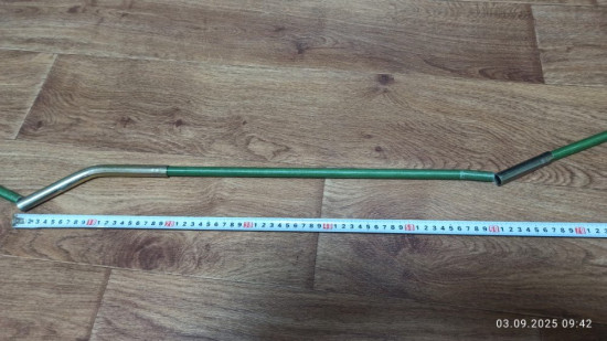

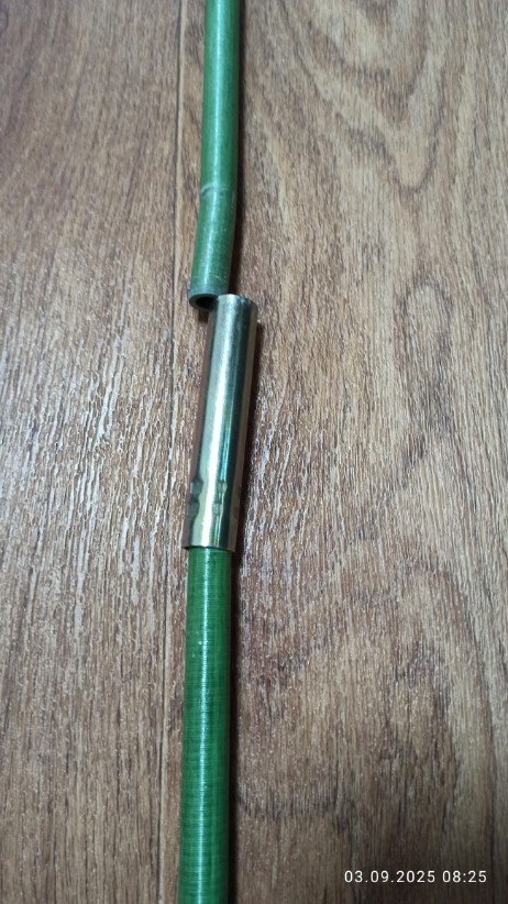

Здравствуйте. Мб-10 М3. Погнулся один элемент шпангоута. Я думаю произошел нагрев разделки и от температуры его повело. На ответной части другой трубки обжимная втулка тоже смещена немного. Алексей Александрович, возможно заказать 2 элемента шпангоута?Нужна прямая короткая трубка и короткая угловая 😔

Savin87 писал(а): ↑03 сен 2025, 04:41 Здравствуйте. Мб-10 М3. Погнулся один элемент шпангоута. Я думаю произошел нагрев разделки и от температуры его повело. На ответной части другой трубки обжимная втулка тоже смещена немного. Алексей Александрович, возможно заказать 2 элемента шпангоута? Нужна прямая короткая трубка и короткая угловая 😔
Добрый день, Юрий!
Конечно это все можно заказать. Надо будет только сотрудникам Отдела продаж донести информацию точно, какую деталь Вам надо. Ну и понять, почему произошел перегрев. У Вас ИЗН без отверстия в куполе?

АлексейАлександрович писал(а): ↑03 сен 2025, 05:18
Добрый день, Юрий!
Здравствуйте , ИЗН у меня с отверстием. Получается нужна трубка короткая с изгибом в сборе(стальной изгиб) и прямая короткая трубка 555 мм длиной(длина со стальным наконечником).Я сам сегодня был удивлён что угловая трубка есть короткая и подлиннее, прямые трубки тоже разных размеров.

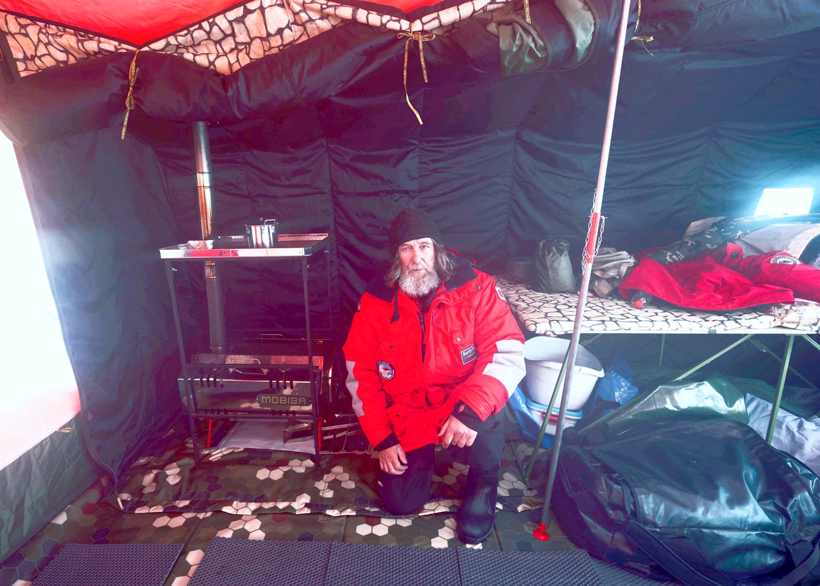

Внутри получилась уютная атмосфера.
Я впервые попробовал спроектировать отдельно утепленный спальный модуль внутри основного жилого помещения. Это такой типа большой спальный мешок, который отапливается печью длительного горения. Но Федор Филиппович практически никогда в нем полностью не закрывался на ночлег, потому, что тепла в палатке хватало с избытком. По его словам он по палатке ходил по-домашнему, чуть ли не в одних трусах.
Так же в этом спальном модуле я впервые попробовал применить идею "черной комнаты", чтобы убрать постоянную засветку от полярного дня. При этом были оставлены смотровые окошки, чтобы наблюдать вокруг подходы к палатке и вовремя заметить приближение медведя, если таковое случится. Конюхов впервые в своих экспедициях был с ружьем.
Этот спальный модуль в виде черной ткани за спиной Федора Филипповича. Передняя стена спального модуля закатана и подвязана вверх. Днем печь отапливала уже все помещение палатки, а не только то выделенное пространство, где размещалась кровать. Кровать тоже впервые попробовали сделать высокой, чтобы под ней можно было складывать вещи. И чтобы поднять человека повыше в более теплые слои воздуха.

Savin87 писал(а): ↑03 сен 2025, 05:39
Вот это все подробно объясните Олесе Николаевне или Андрею Николаевичу. Они там в Отделе продаж разберутся с Вашим вопросом. Это их работа.
