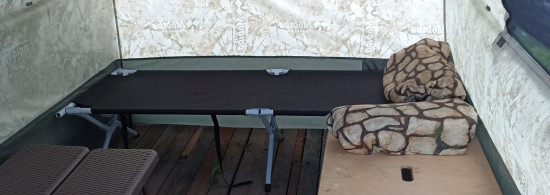

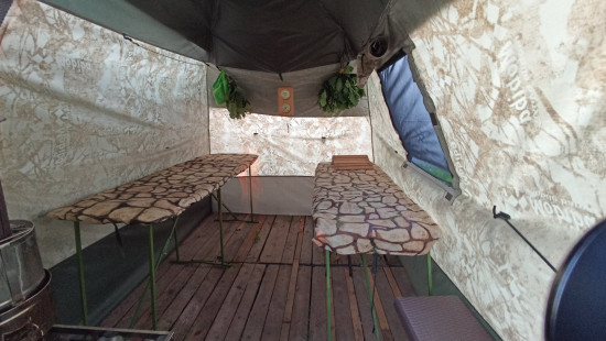

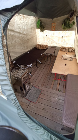

Что лучше,МБ-15 или МБ-18,каждый сам сделает свой выбор.
По МБ-15 есть темы с фото и видео отчётами.
По МБ-18 представляю фото/видео отчёт,
расположением кроватей для двух человек,два варианта.
В банном варианте, можно лежать двоим,каждый на своём полоке,ну а сидя,сами можете прикинуть,сколько войдёт.
По размерам и объёмам,в цифрах,написано на предыдущей странице Алексеем Александровичем.
МБ-15 один только недостаток,швы не приклеены,но как нам объяснили,пару лет,или больше, назад из-за сложности шва,и это баня,а не жилая палатка.
По МБ-18,не привычна пока только дверь, объём и расположение мебели внутри,мне нравится.

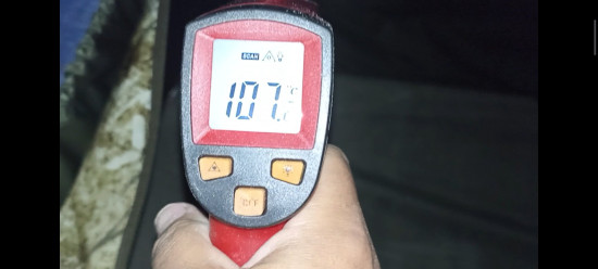

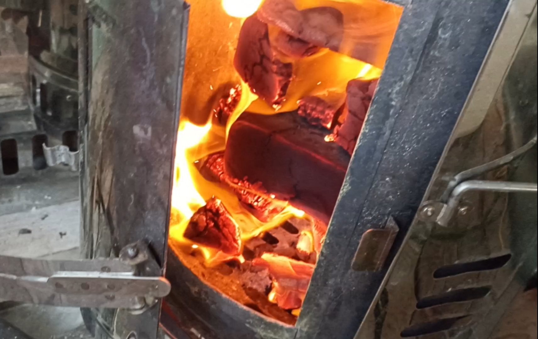

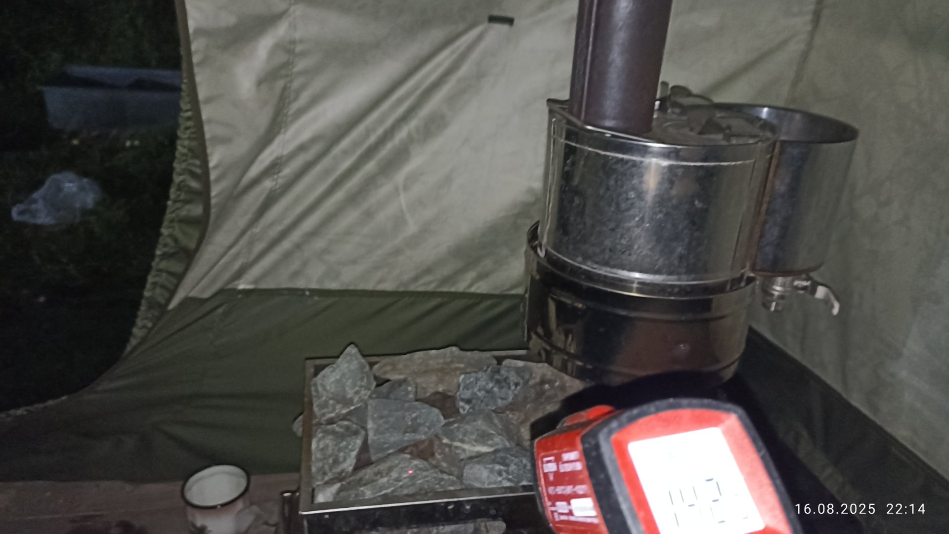

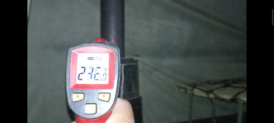

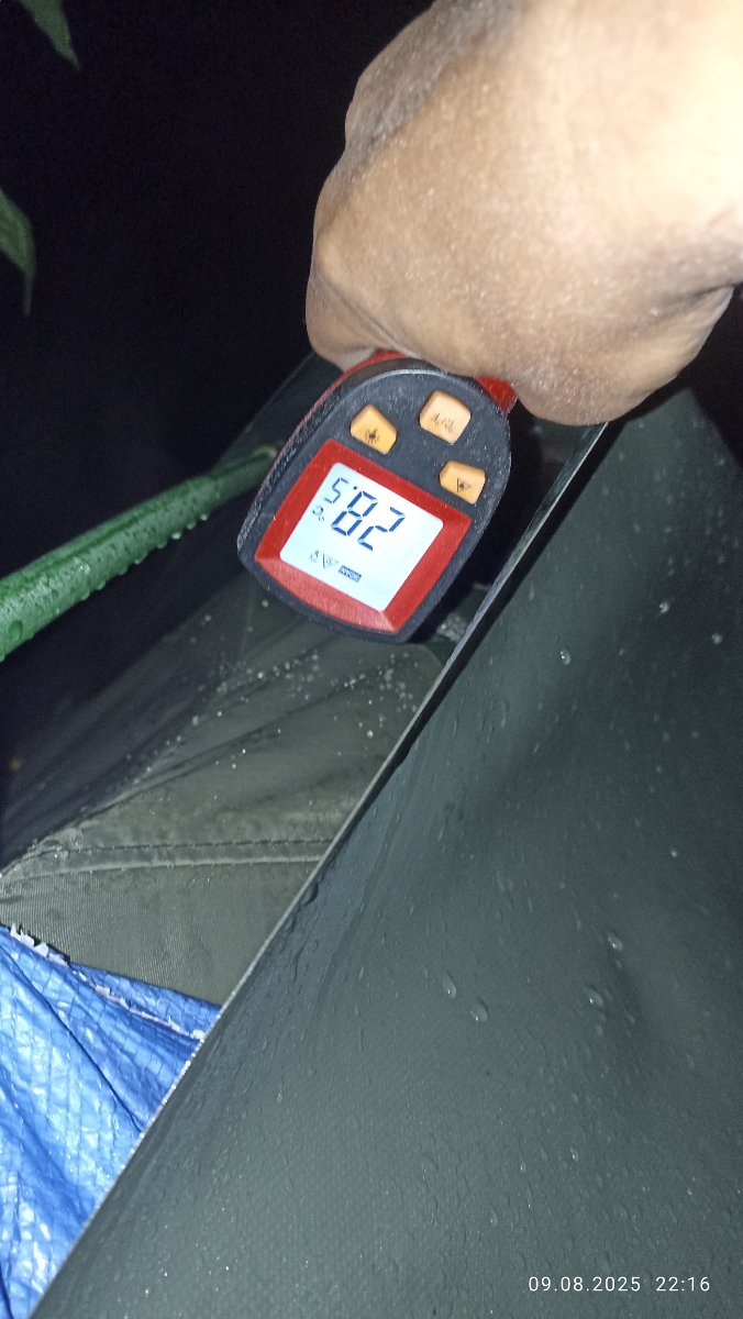

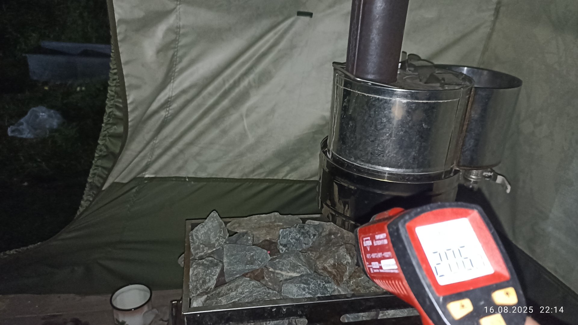

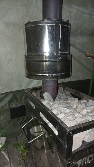

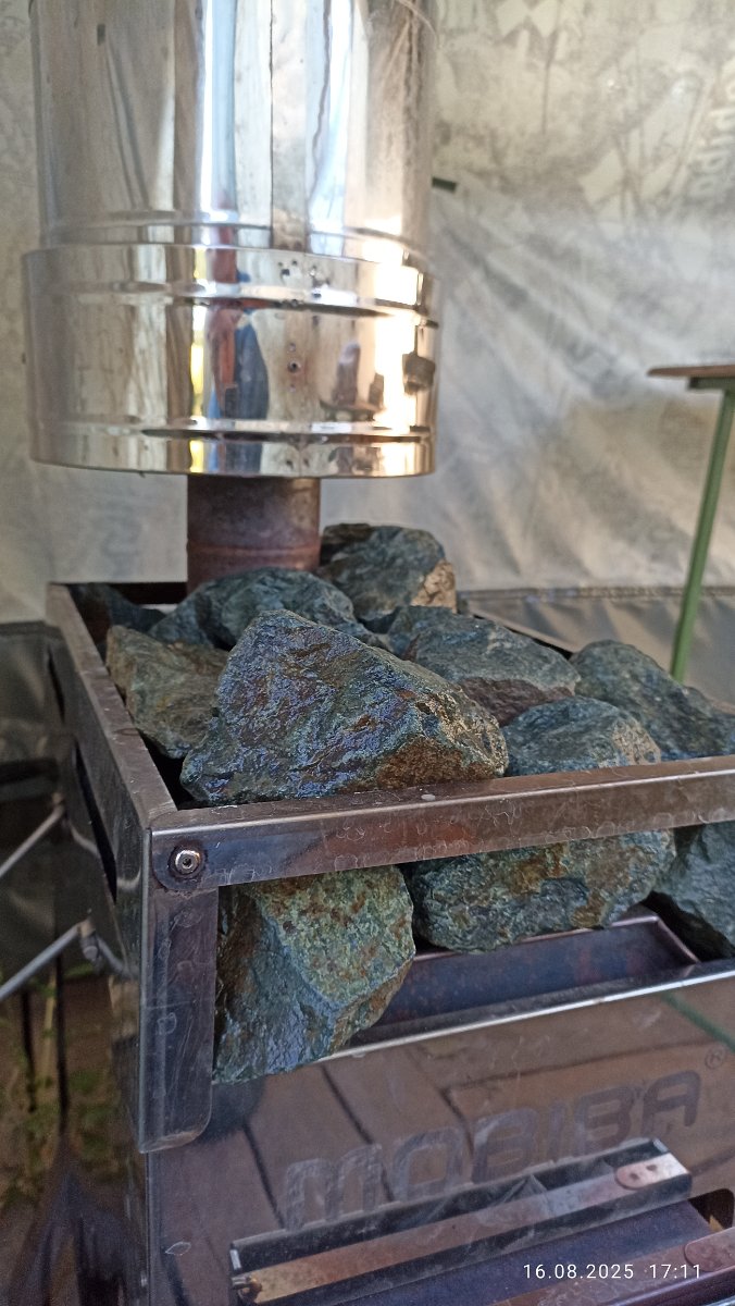

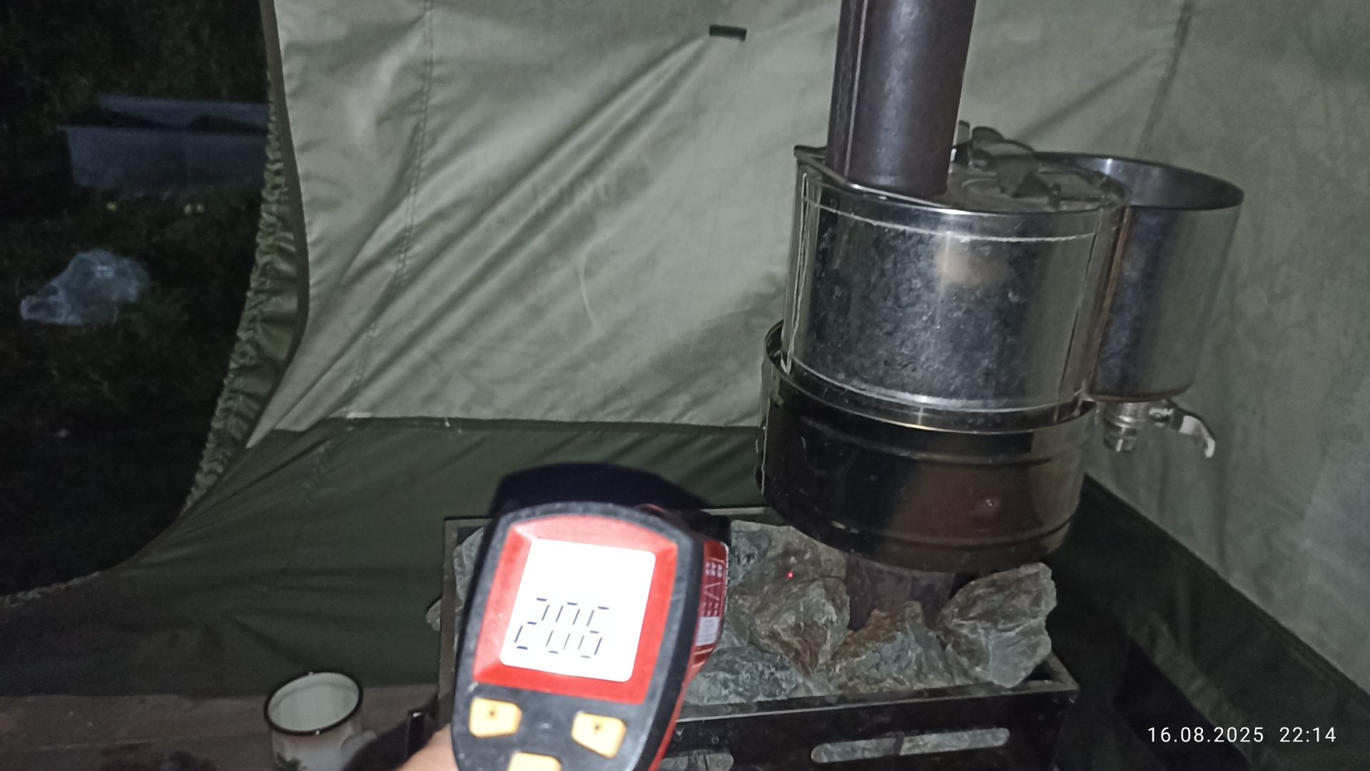

Очередная баня. Решил сделать замеры температуры и посмотреть как нагревается каркас и сама палатка. Первые замеры делал неделю назад,9 августа. Баня была уже поздно,целый день был дождь, приехали к вечеру и затопил ближе к 22 часам.
Вчера ясно и солнечно,
баня тоже вечером,но часов с 19 примерно.
Комплект МБ-18 с речью Медиана-8 и Парафон-4.
Вчера ещё поменял камни,купил Дунит,
намыл с щеткой перед укладкой.
Буду его снимать и колоть поменьше, прогревается в среднем 200-250°С.
Жадеит мелкой фракции прогревался за час до 300-320°С.
По нагреву каркаса, Медиана-8 Парафон-4 в паре, "устанешь" каркас перегревать в МБ-18 ,даже на брикетах, лично моё мнение. На солнце в +35 нагревался под ПВХ до 50°С,а тут от 35°С до 55°С.
На более низких палатках, МБ-10, РБ200/К5 возможно и больше будет.
Надо опять КЦ-4 поставить,там будет выше температура, прямоток и труба может до разделки светиться.
Видео на рутюб https://rutube.ru/video/6d7d060cdaf665d ... 7724/?r=a/ с телефона не разворачивается.
Фото от 9 и 16 августа,вперемешку.
Температура воздуха когда была баня
9 августа +14
16 августа +15
Сейчас у нас стоит на поддонах, если просто на земле,то уже сейчас утепление пола не помешало бы.
Второй слой,я бы добавил уже при температуре +10 и ниже.
Это для МБ-18 с печью Медиана-8+Парафон-4.
Как то так.

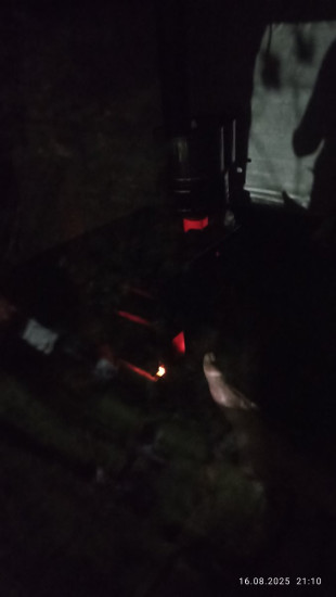

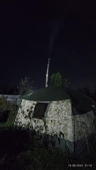

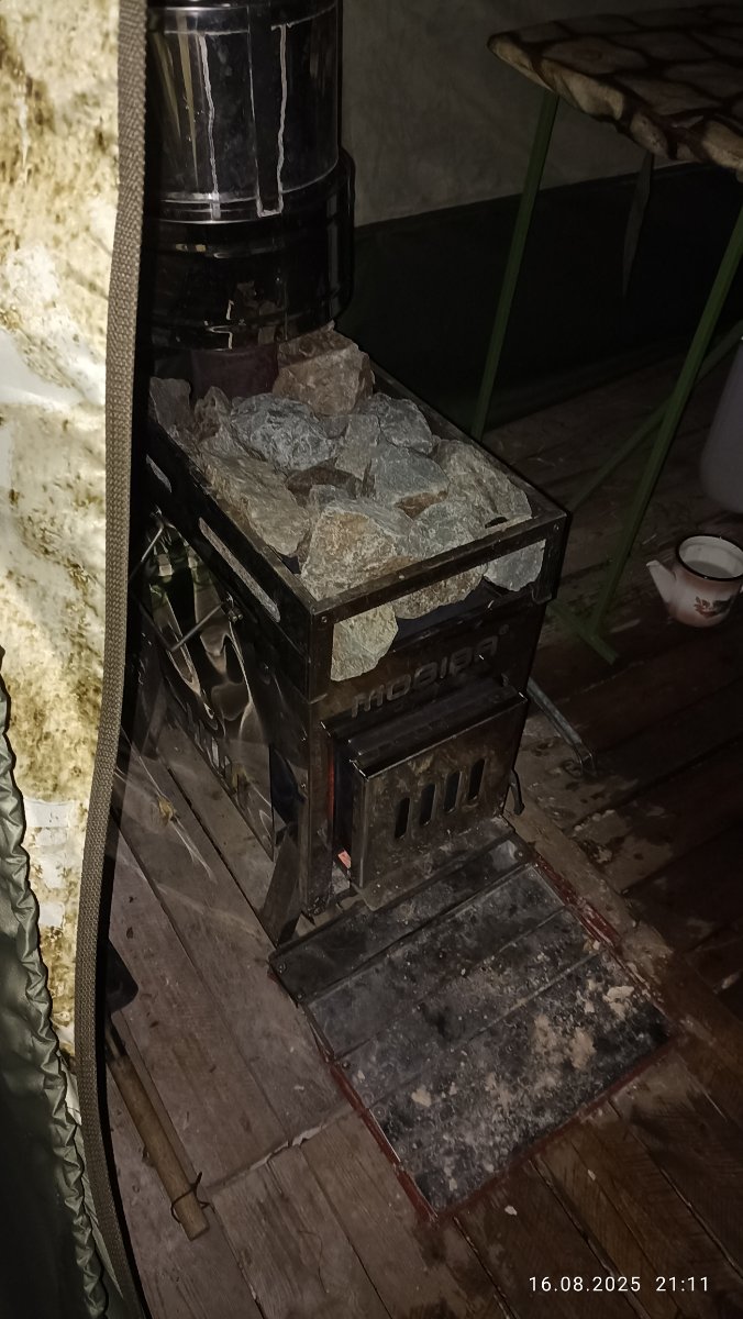

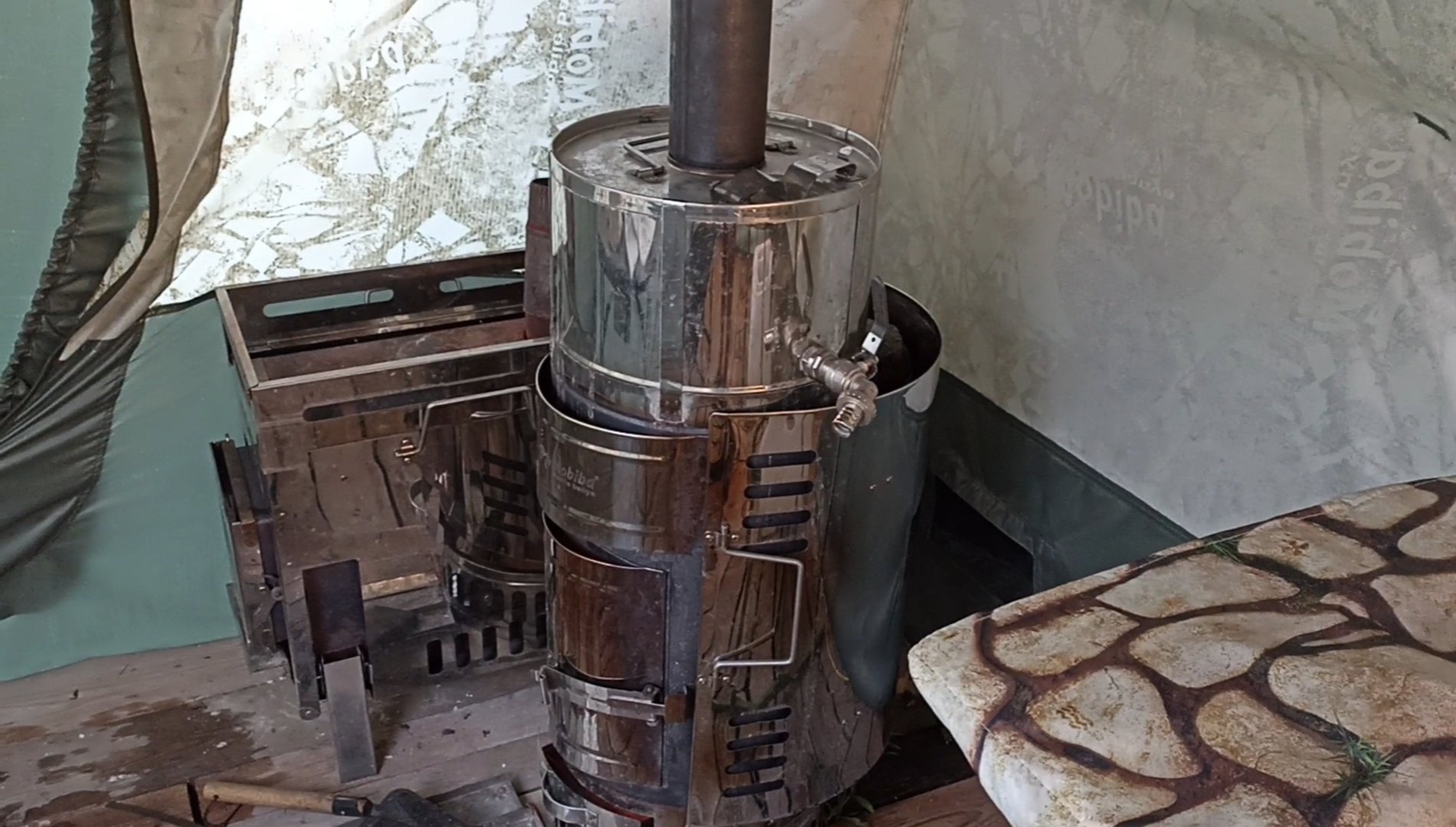

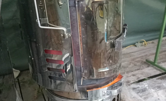

С утра не уехали от детей,остались до вечера,у меня второй день баня. В одного.
Палатка МБ-18, печь заменил на КЦ-4.
Замеры такие же, труба, камни, каркас под ИЗН.
Разницы по температуре почти нет, не значительная.
Посторонних запахов нет.
Какая печь лучше для МБ-18 не знаю,обе хороши по своему.
Взять цифру 120.
С КЦ-4 70С°/50% влажность
С М8П4 80С°/40% влажность.
Цифры примерные, паказометр из магазина, висит на одном месте 150 см от пола.
https://rutube.ru/video/8e1bb9adf4baffe ... 3b6065112/
Вот такой получился двухдневный тест.

Миша, отличный тест и опыт!
Раскладушка, если её расположить поперёк, встаёт свободно или враспор?

Re: МБ-18СП
AlexL писал(а): ↑18 авг 2025, 01:52
Саша,при хорошей растяжки,боковые стены почти вертикальные до середины,у меня растяжки по длинным сторонам смотрят вниз, из-за ограниченности места,близко к забору одна сторона и в сторону сада тоже, внук чтобы не спаткнулся,любит в баню заходить и камни перекладывать,когда меня нет.
Выше был уже фото/видео отчёт,встают раскладушки 190 нормально.
По полу честные 2 метра.

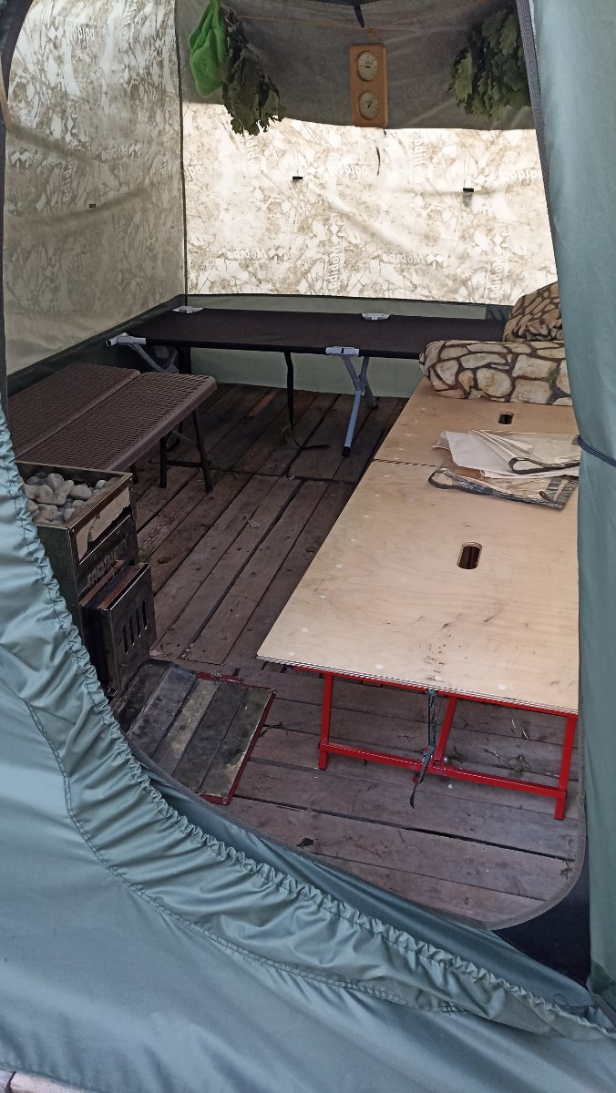

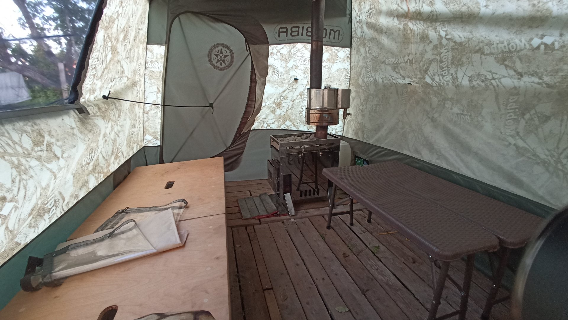

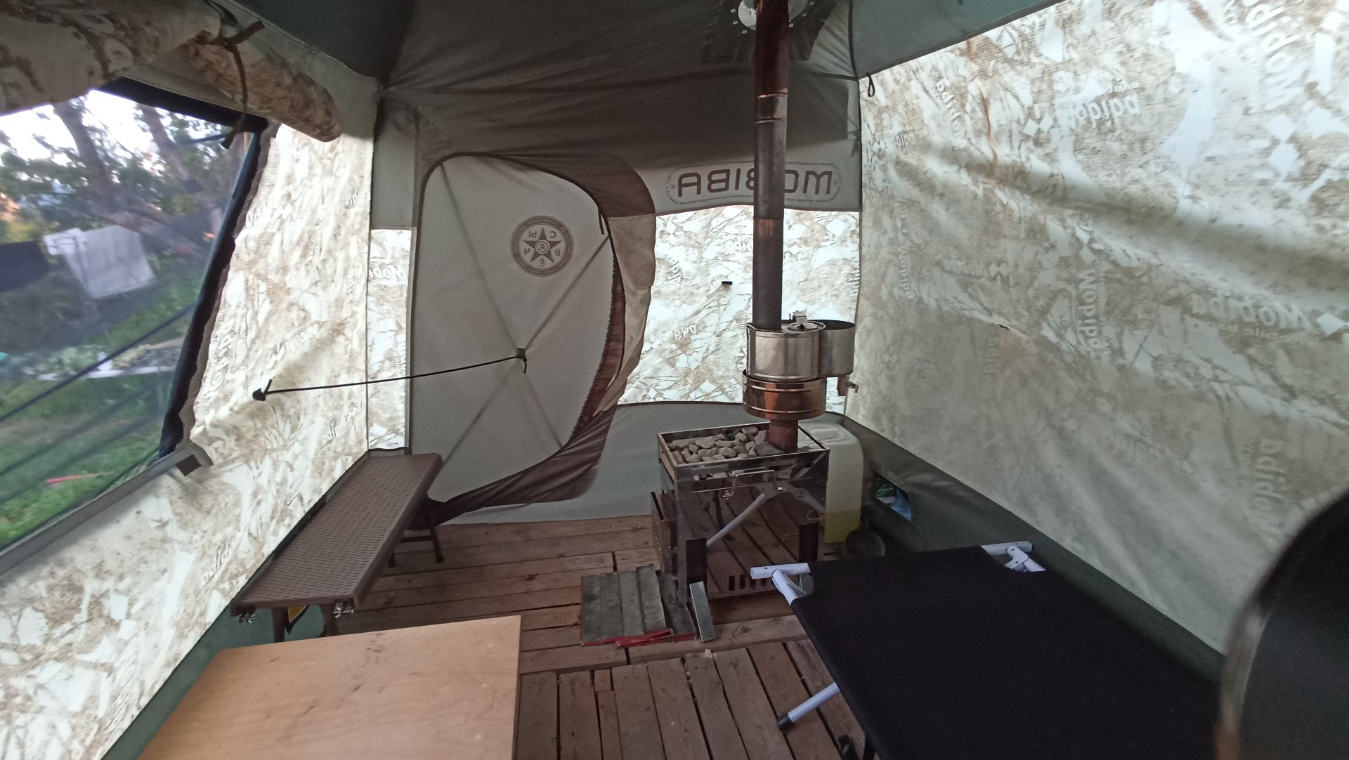

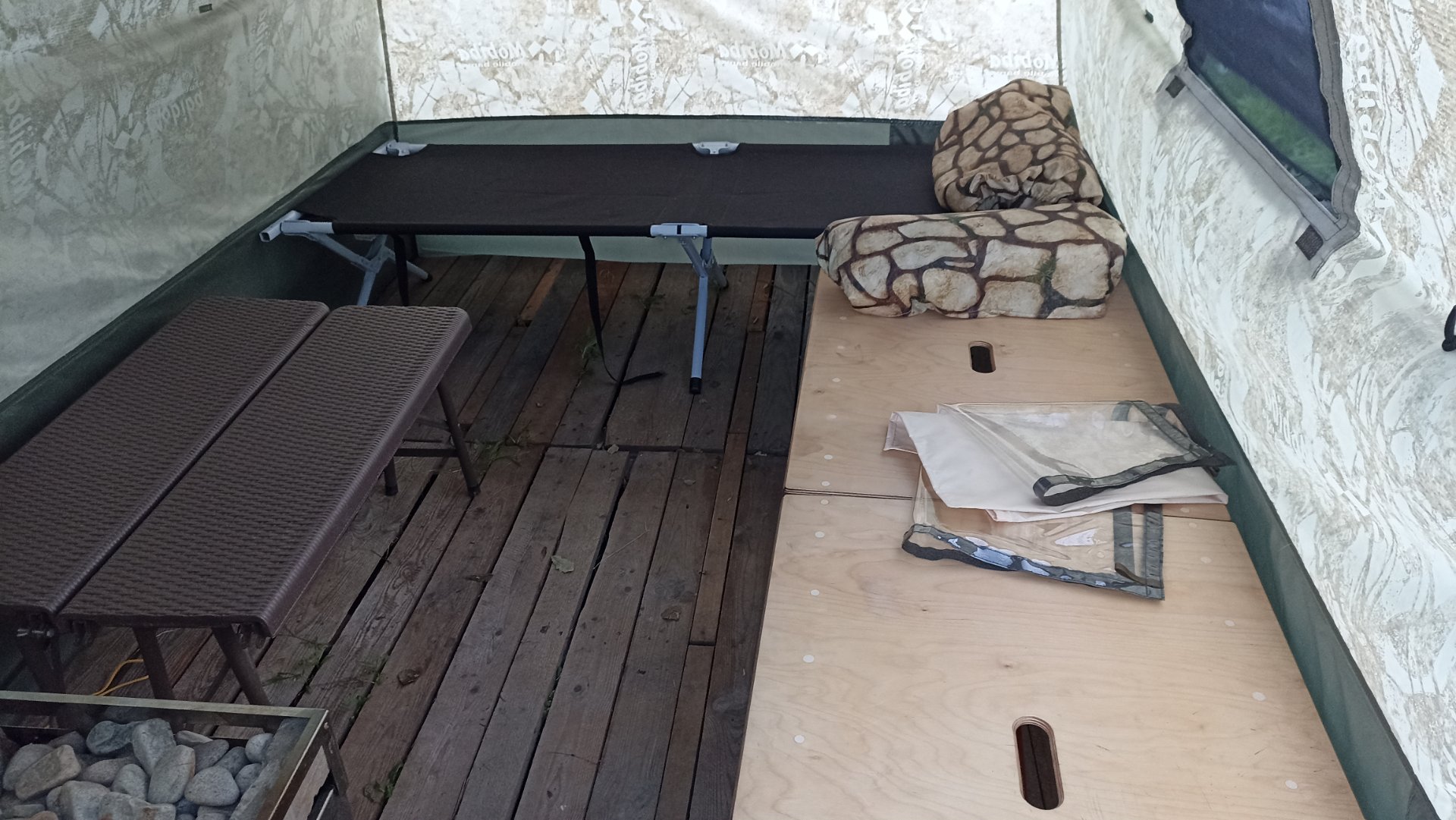

В поисках лучшего расположения полоков.
Вариант буквой Г, есть место для большого тазика внука,на теплом полу,место для маневра, развернутся есть где.
Полоки только одной высоты надо делать.
Но это, пока ещё не окончательный вариант.

Шалаев Михаил писал(а): ↑23 авг 2025, 19:17 В поисках лучшего расположения полоков.
Миша привет! При таком расположении, на полок по длинной стороне ногами к печке? Не лучит, паром не обжигает излишне?
У меня в МБ-15 "Г" по другой стенке повернуто, так когда ноги напротив печи, то жар ощущается по ним больше, чем если когда лежишь на полке, который поперек.

Re: МБ-18СП
Сергей,с ногами всё в порядке, не обжигает и не лучит, если стоит большой(высокий) полок. На фото выше, полок стоит на таком же расстояние, как и большой,ракурс такой, не даёт реальной картины, 20-30 см длины стены и растояние от печи дают свой эффект..
Когда внука унесли, разок прогрелись, и полоки опять развернул паралельно, я на высоком, по стене где печь, Татьяна на полоке,пониже,так говорит более комфортнее, ноги к печке, голова подальше. Не ставлю буквой Г со стороны окна, что бы проход побольше и подальше от печки был.
Чем и хорошо такая баня на участке дома или сада, это как пробник, можешь менять габариты бани(палатки) и печи,паровая или суховоздушка. Нет привязки к месту(земле) на участке, можешь развернуть,поставить как хочешь и подобрать свой размер и пар.
Что то не подошло,можно продать и купить новое,не сильно теряя в деньгах.
