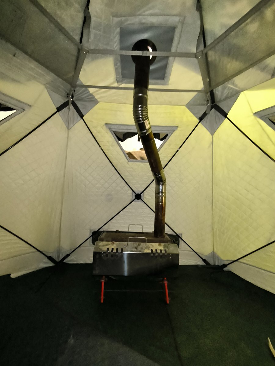

Пробовал городить дымоход с коленами. Практика показала что это все от лакового. Труба должна быть четко вертикально, иначе из-за того что труба не прямая начинаются изломы в местах сочленений, и начинается задымление в палатке.
Плюс эти колена еще надо отдельно как-то возить.

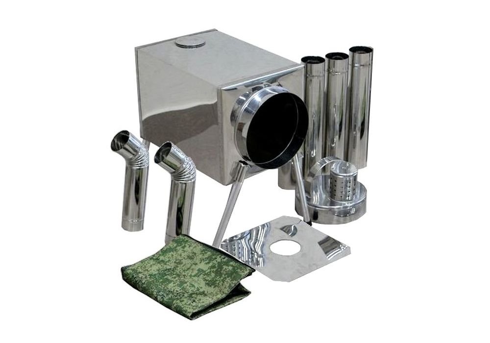

Например, некоторые другие производители производят и продают печи для палаток, у которых нет конвектора.
Голая пожароопасная топка. В Германии, в Евросоюзе такие печи были бы запрещены для продажи. У нас это не сертифицируется и разрешено. Делай, никто не накажет. Металла меньше, вес меньше, цена меньше - продаж больше.
Но это не повод для меня поступать точно так же. Находились люди - "потребители", которые чуть ли не требовали убрать панели конвектора с печи Согра. Что я им ответил, наверное догадываетесь.
Раньше таких печей производилось и предлагалось намного больше, если заглянуть на 15-20 лет назад. Теперь их все меньше. За исключением отдельных ... большинство производителей уже ставят защиту на свои топки. И я бы хотел думать, что и моя принципиальная позиция на это повлияла.

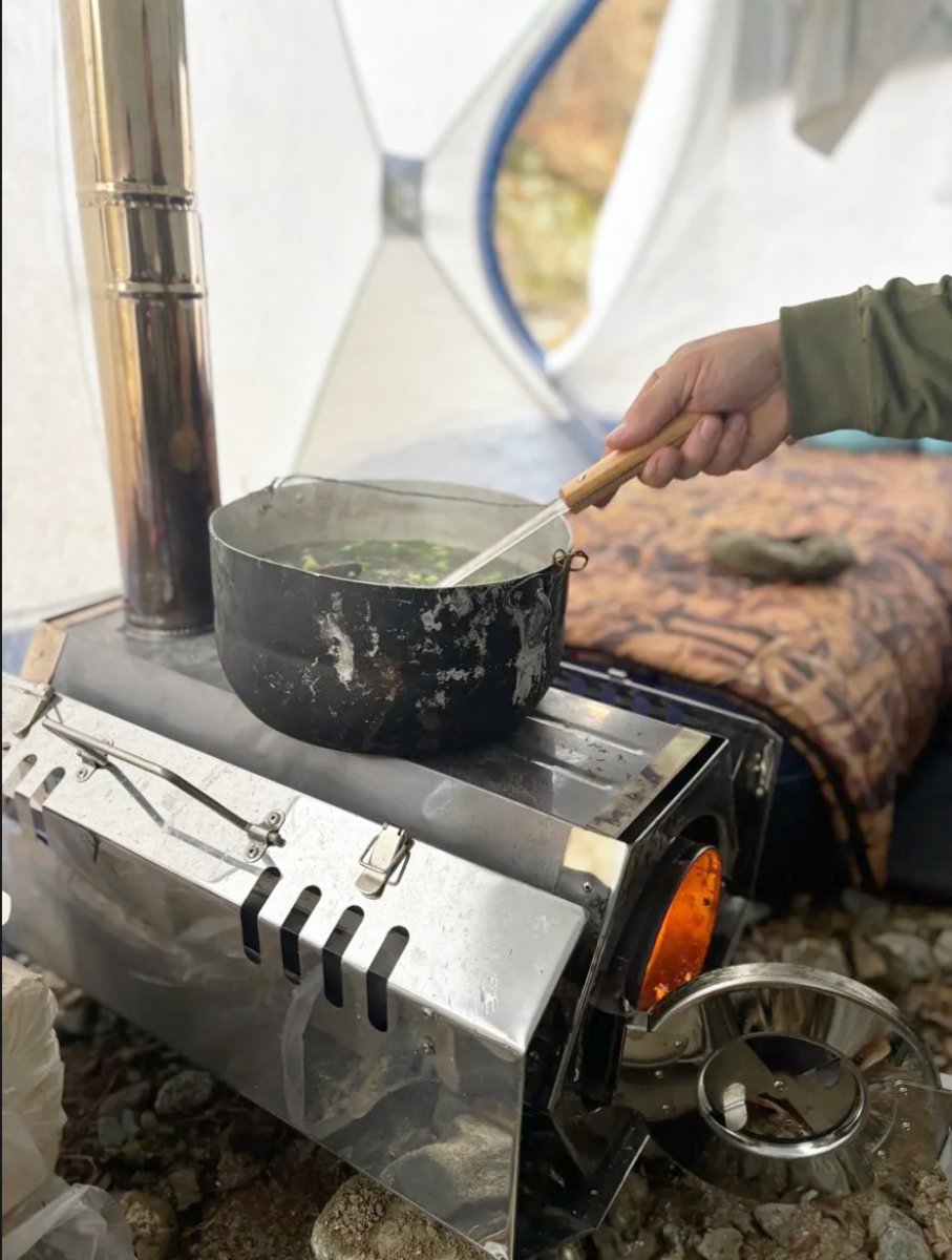

У нас есть набор правил, технических условий, по которым создаются печи. Так, как это печи для палаток, у них всегда будут защитные панели, которые будут экранировать жесткое излучение от топки. И одним из таких правил является условие, что дымоход всегда должен быть на задней поверхности, как можно дальше от человека. Поставить кастрюлю, сковородку, подобраться к каменной закладке вениками в полумраке мобильной бани ночью - горячая труба должна быть там, позади, подальше, а не на пути рук, лица пользователя.
Вот правильная позиция дымохода, чтобы можно было удобно готовить на варочной поверхности без опаски обжечь руку.

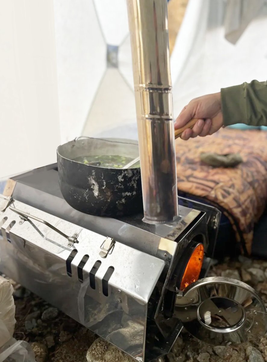

А вот неправильное положение дымохода, когда горячий металл может обжечь руку пользователя. Хорошо, если это происходит днем, когда светло и пользователь трезвый. А если ночью и когда пользватель устал, плохо видит, не совсем трезвый. Какие шансы, что он обожжет руку или лицо при таком расположении дымохода?
И у меня тоже обширная практика, которая "критерий истины". Я пользвался мобильной баней по ночам (часто). И я был не совсем трезв (нередко) при этом. Или расслаблен после многочисленны заходов в парилку. И руки, и лицо обжигал. И рукав на пуховике прожигал. Я точно знаю, как безопаснее располагать дымоход.
Это не на тему "хозяин-барин" и не на тему "проигнорировать пожелания пользователя". Это - техническая конституция нашей компании.

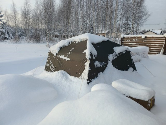

Давайте и это обсудим, если хотите. Вы утверждаете: "собирать такую палатку в РАЗЫ, я подчеркиваю, в РАЗЫ легче и быстрее."
Давайте возьмем примерно равные по размеру палатки. Например Мобиба МБ-15 и какой "куб" - назовите конкретную модель с основание 2,5 х 2,5 м. И с секундомером измерим какая палатка за сколько собирается.
Например, если я из сумки достану и поставлю МБ-15 за семь минут, то вы должны свой "куб" - "в РАЗЫ, в РАЗЫ" поставить быстрее.
Я же правильно вас услышал? Вы сказали "в разы"? Здесь речь о математической кратности?
Если я поставлю МБ-15 за 7 минут, то вам придется поставить свой "куб" из положения "в сумке" - за 3,5 минуты? Чтобы быть быстрее хотя бы в два раза. Или "в РАЗЫ, в РАЗЫ" - означает хотя бы в три раза? То есть поставите свой "куб" за 2,33 мин. Сможете?
Я готов посоревноваться. Давайте. Я ставлю МБ-15, а вы за время в три раза меньше.
Я думаю, что надо осторожнее с такими сравнениями. Хорошо, если вы хотя бы за такое же время успеете поставить свой куб, как я поставлю МБ-15. Или давайте с РБ-200 посоревнуемся. )))
То, что "кубы" якобы быстрее собираются, чем палатки Мобиба - это расказни от тех, кто не собирал палатки Мобиба. Хоть с подвеской на молнии, хоть на крючках там время будет примерно одинаковое. Никаких "разов". )))
А вот прочность у ваших кубов всегда будет меньше. Какой диаметр пластикового прутка на кубах? Или не пластик, пускай В95. В палатках "Лотос" - 8 мм. В Вашем кубе какой диаметр? Так там еще масса сверлений для шарниров. А каждое сверление ослабляет стенку прутка (переходника).
У нас на МБ-15 диаметр шпангоутов 16 мм. !!! В два раза больше, чем пруток на кубах. А на палатках МБ-33 диаметр шпангоутов 22 мм. Замучаетесь ждать, когда сломается. За 20 лет ни одну палатку Мобиба не сломало ветром. Было, что снеговой шапкой давило. Падал снег с крыши. Но ветром - никогда. Да и снегом не всякую Мобибу раздавишь.
Палатка Мобиба не способна схлопнуться в силу своей конструкции. А способность кубов схлопываться вовнутрь - наоборот один из основных технических признаков.
О том, как палатка куб схлопывается вовнутрь - поищите на Ютубе ролик "Палатку снесло ветром!!!" или смотрите ниже:
У нас на форуме опубликовано испытание палатки куб на устойчивость под ветром. Посмотреть можно здесь. viewtopic.php?p=102565#p102565
