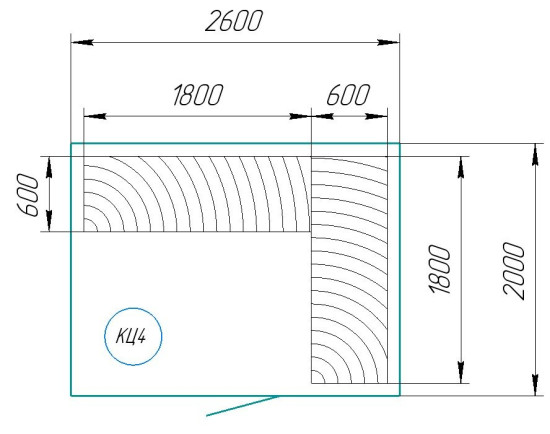

Там кое-что запатентовать надо, прежде, чем в продажу выпускать. Это то, что все давно хотели, только не знали как сформулировать. Я такое сам, оказывается, много лет хотел. Только он вертелось-вертелось в мыслях и на эскизах, а до реализации много лет не доходило.
Ну хоть завесу тайны приоткройте :-) . Какие у нее размеры?
Ладно эта МБ-18, но следующая надеюсь МБ-20 :-) .
Вот эскизик планировки накидал в голове пока лежал в своей МБ-10 :-D

Египетская сила писал(а): 14 апр 2025, 06:52
АлексейАлександрович писал(а): 13 апр 2025, 21:03
Lsergius писал(а): 13 апр 2025, 11:45 doxtor02
Алексей, поздравляю!
Интересно будет узнать подробности что за зверь такой МБ 18))
На рисунке МБ-15, у которой непонятно зачем отчекрыжили полметра по длине :-D
При такой компоновке МебелЕй - МБ-15 это минимальный размер, в той же РС-22, к примеру, штатные полки так встанут крайне неудобно.
Не забываем, что вся размерность должна коррелировать с штатной продукцией.
Так это практически РС-22

Египетская сила писал(а): 14 апр 2025, 06:52 Ну хоть завесу тайны приоткройте :-) . Какие у нее размеры?
Красиво! Но не так. )) Что означает МБ-18? Ничего не означает, так же, как МБ-15. Так же, как МБ-10 ничего не означает. Чисто условный номер. МБ-18 означает, что это не МБ-15 и не МБ-10. Что-то другое.))

Batman писал(а): 14 апр 2025, 07:46
Не, что-то поинтереснее должно быть.
Вы совершенно правильно заметили, что отчекрыжили полметра у МБ-15. Ну или нарастили полметра к МБ10. Как угодно :-D .
А смысл следующий. Понятно что у палатки стены не кубиком, имеют наклон, но для простоты подсчета пренебрежем этим.
Тогда получается объем МБ10 около 8 кубометров, МБ15 в районе 12 кубов, а МБ20( :-D ) получается посередине примерно 10 кубов.
Как объем влияет на прогрев помещения и выставляет требования к печи и прочим условиям (материалы и цена кстати тоже) думаю объяснять не надо.
Ну и второй смысл в двух полках конечно, чтобы можно было вдвоем лежать. Вроде я наглядно показал, что два полка можно и в меньший объем чем МБ-15 установить. Да у меня и в МБ-10 углом два стоят (ну ладно, полтора :-D, а хочется два полноценных в полный рост).
Ну а размеры полков с запасом примерные взял, подразумевалось два ПС-750, ну и один ПС-400 можно добавить под ноги.
syslog писал(а): 14 апр 2025, 07:48 Так это практически РС-22
Действительно очень похоже. Единственное дверь по длинной стороне позволяет по другому скомпоновать помещение, печь подальше от полков и входа, ну и два слоя не всем надо.
Ну а вообще не судите строго, это же в порядке неспешной беседы, защищать проект с пеной у рта не стану :-D.

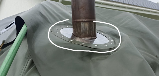

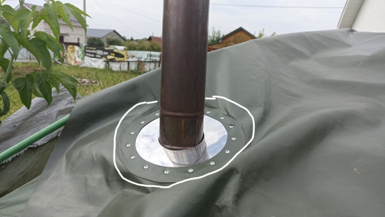

Предложение по модернизации ИЗН для палаток с СП дугами. Если делать саму разделку в углубление ПВХ, чтобы она плотнее ложилась на разделку палатки и в этом месте, не было прослойки между слоями в радиусе 15см +-5 см. Большая часть тепла будет уходить вверх, а не межслойное пространство, и меньше будет, нагрев каркаса СП.
Примерно изобразил на фото. Также делать и в двухслойном исполнение.

Шалаев Михаил писал(а): 22 июл 2025, 09:11 Предложение по модернизации ИЗН для палаток с СП дугами. Если делать саму разделку в углубление ПВХ, чтобы она плотнее ложилась на разделку палатки и в этом месте, не было прослойки между слоями в радиусе 15см +-5 см. Большая часть тепла будет уходить вверх, а не межслойное пространство, и меньше будет, нагрев каркаса СП.
Я не понял. Тепло идет вверх все равно.

Михаил имеет ввиду тепло, которое идет от трубы.

syslog писал(а): 22 июл 2025, 09:42
Когда разделки палатки и ИЗН не прижаты, расстояние между слоями 5-10 см, и тепло/жар от самой трубы, идёт не только вверх, но и в стороны, то бишь в район дуги/каркаса из СП. Если будут прижаты разделки, основное лучистое тепло, от трубы дымохода, идёт только вверх. Такая мысль.

Re: Предложения по модернизации.
Приветствую, Михаил! Летом использование накидного тента может привести к перегреву СП-каркаса. Накидной тент для таких палаток имеет в верхней точке отверстие для стравливания избытка тепла на крыше между слоями.
