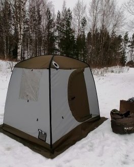

Предложение,по возрождению ИНИПИ,в новом исполнение.
Размеры первой ИНИПИ
Д×Ш×В 192×224×185 см
Мобиба сейчас производит новую МБ-10 СП на крючках.
Новая МБ-15 на крючках не появилась,может каркас СП не держит такой размер,а стальной слишком тяжёлый,тем более есть РС-33.
Форумчанин "Илья"
,золотые руки, на базе каркаса от МБ-10,пошил палатку в размерах Д×Ш×В 175×220×185 в см.
Суть предложения,если немного увеличить каркас от МБ-10 СП на 5 см +-,каждый сегмент, и сделать палатку ИНИПИ-2,в размерах 200×230×190 в см,с распашной дверью,на крючках.
Фото палатки Ильи,взятой с форума
https://www.mobibaforum.ru/viewtopic.php?p=92033#p92033
Послесловие: Комплект М8П4 или КЦ-4 в данных размерах,будет в самый раз,я так предполагаю.

Re: Предложения по модернизации.
Шалаев Михаил писал(а): ↑11 апр 2025, 20:17 Мобиба сейчас производит новую МБ-10 СП на крючках.
МБ-15 СП тоже будет в продаже. Там все нормально. Просто разные диаметры каркаса, разные переходники - это все занимает время на изготовление оснастки, на отработку новой технологии. СП-каркасы более жесткие, по другим дугам гнутся, требуются новые переходники, изменения выкроек тента. Все это объемный комплекс изменений. Но по Мб-15 это уже завершено.
Вы же понимаете, у нас есть свои стандарты качества. Мы же не "Берег". У нас недопустимо, чтобы каркас "дышал". Если этот диаметр не держит, мы по легкому пути не пойдем. Поставим такой диаметр, который держит не хуже алюминия. Даже если это влечет за собой целый шлейф доработок.
Здесь уже обсуждалось, что хоть на алюминии, хоть на стеклопластике - подвеска на застежках молниях - самая лучшая в мире по части создания жесткости купола палатки. Лучше чем на застежках-молниях не бывает. Но у этой схемы есть и серьезные минусы. Молнии могут перемерзать кондесатом. Бегунки (слайдеры) изнашиваются со временем. И подвеска на застежках-молниях не дает хорошего зазора между основным и накидным тентом. Это существенные минусы, поэтому расстраиваться об уходе от алюминия не стоит. У него есть и еще один минус. Он пачкает окислами руки. И еще один минус, который важнее всех других минусов - это цена. Если забыл шпангоут, утопил, сломал... То узнав цену нового шпангоута настроение сильно падает. В этом плане новые СП-каркасы имеют целый ряд своих плюсов. Они не пачкаются, они дают хороший тепловой зазор за счет подвески на крючках. И цена их намного доступнее, если потребуется запасная деталь каркаса.
Так что это производителю трудности переходна на новые материалы. А потребители получают новые плюсы от этих изменений.
Шалаев Михаил писал(а): ↑11 апр 2025, 20:17 Суть предложения,если немного увеличить каркас от МБ-10 СП на 5 см +-,каждый сегмент, и сделать палатку ИНИПИ-2,в размерах 200×230×190 в см,с распашной дверью,на крючках.
В этом направлении тоже работали. Пока ничего анонсировать не буду, ждите.
