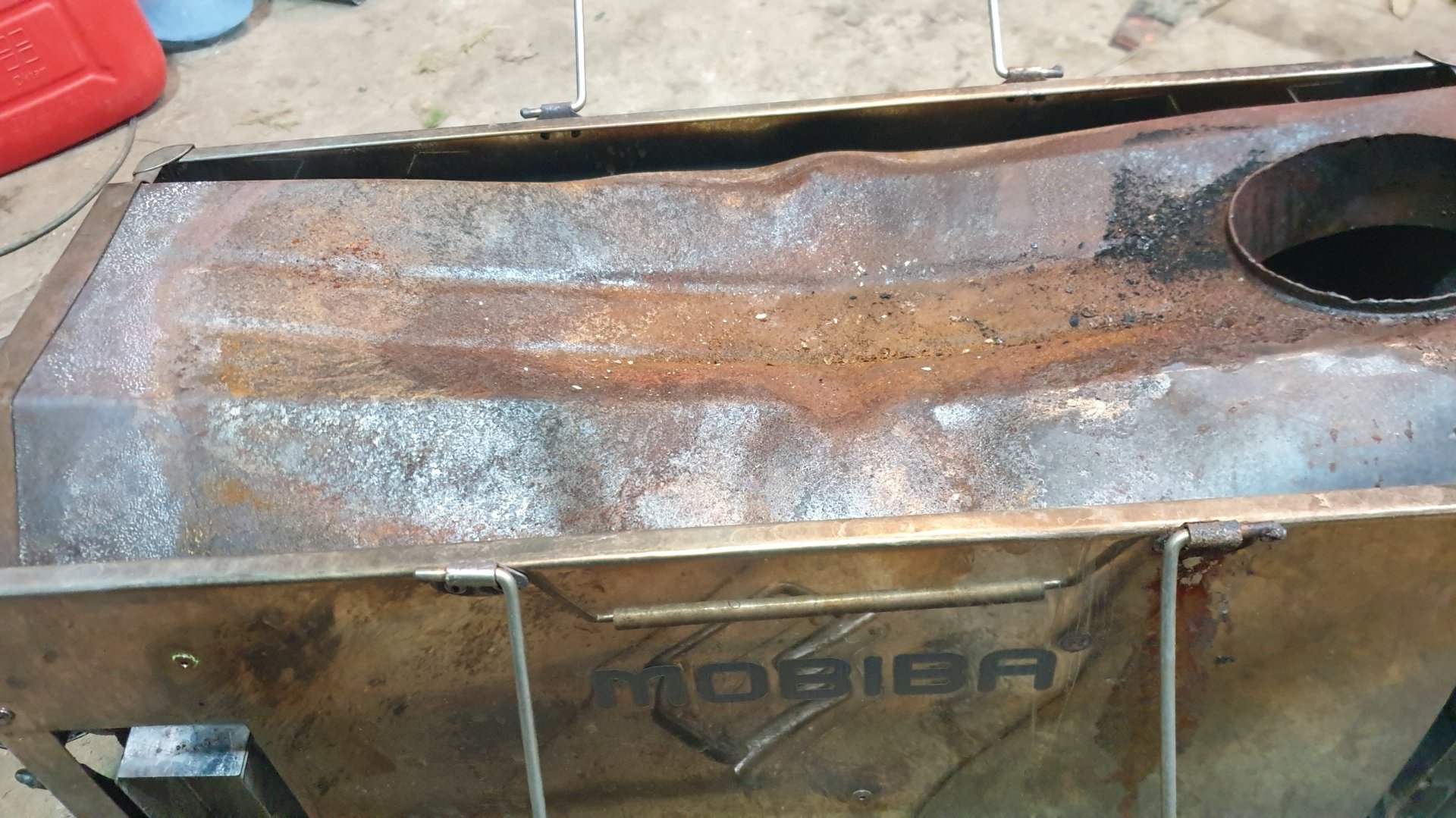

А вот и последствия использования печи с Парафоном. Фото не совсем передают масштаб. Но пришлось потрудиться с молотком и горелкой. Это Дюна-2. Работала стационарно два сезона с Парафоном третьим.
