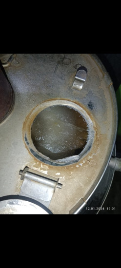

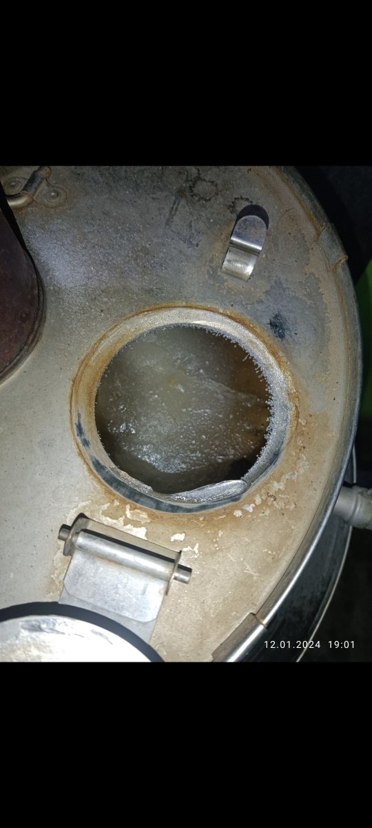

Мишок писал(а): 04 мар 2025, 15:04 Добрый вечер, хочу узнать у аксакалов-кто оставлял КЦ-4 на ночевку при минусе, со слитой водой через кран? Много там еще воды остается, при заморозке есть чему замерзать и соответственно- повреждаться? Пока покупка едет, хочу поучиться на чужих ошибках.
Сейчас искал фотку одну и нашёл вот эти. В январе прошлого года ходил в баню при - 30 градусах на улице. Воду просто сливал из Паробомбы и оставлял открытыми кран и крышку бака. Видно на дне замёрзшую воду.

Re: Печь Гравицапа КЦ-4
Мишок писал(а): 05 мар 2025, 01:42 Отчаянный, бачок после этого не увеличился по объёму ? 😂
За два года интенсивной эксплуатации, нет. Это зрительно кажется что на фото много воды. Вода слита ниже уровня крана. После того, как вся вода слита я ещё чуть покачиваю печку и сливается ещё вода. Что бы уж наверняка уровень воды был ниже уровня отверстия слива крана.
