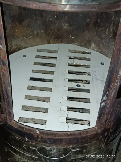

Batman писал(а): 12 фев 2025, 09:00 , с самой болгарки снимается кожух, а к корпусу приматывается скотчем кусок доски-дюймовки или другой брусок с полметра.
И этой конструкцией (руки снаружи топки!) режется аккуратно стенка сначала с одной стороны, перевернув печь с другой, и потом снизу.
Болгарку скотчем O_O , тогда уж хомутами, а вообще сам ты написал, что ТБ пишется кровью. По моей классификации, болгарка самый травмоопасный инструмент. Недавно вырезал дно для ПБ-3 из дверки холодильника толщиной 0.5 мм. Пробовал гравером вырезать, только кучу дисков переве́л, быстро стачиваются и малейший перекос, разлетаются. Болгаркой только пропилы делал, что бы пилка лобзика по металлу залезла. Жалко что нет в природе мини лобзика, вот им тебе было бы просто подлезть и вырезать. Идеальным, для себя, выбрал резку металла лобзиком, но у меня был просто лист железа, можно было подойти с любой стороны.
Короче, Сеня, береги руку (с). Удачи тебе найти лёгкое и безопасное решение.
P.S. Всё вот это вырезал одной 5 см пилкой по металлу. Сам был удивлён, что её одной хватило и она не сломалась. :D

Алексей, это колосник ?

Мифодий81 писал(а): 12 фев 2025, 11:29 doxtor02
Да, когда коту делать нечего. :lol: Топил обрезками досок, все были с гвоздями, прогорела одна перемычка между двумя прорезями. Думаю что из-за гвоздей перегорела.

doxtor02 писал(а): 12 фев 2025, 11:40
Колосник из углеродистой стали (чернухи) быстро прогорает. Для увеличения его срока жизни, надо было прямоугольные отверстия не полностью вырезать, а только по 3м сторонам (2 коротких и одна длинная), и потом "вырез" загибать вверх. Получились бы торчащие горизонтально пластины, на которых лежат дрова. Сначала прогорят они, потом уже плоскость.

syslog писал(а): 12 фев 2025, 12:36 Получились бы торчащие горизонтально пластины, на которых лежат дрова. Сначала прогорят они, потом уже плоскость.
Ну ты предлагаешь какой то вечный колосник сделать. :D Просто зимой делать было нечего, не понравилось, что колосник в одном месте прогорел, лежало железо с двух разобранных холодильников ( тут колосников в них, как гуталина на гуталиновой фабрике :lol: ), но про торчащие горизонтально пластины я принял к сведению, в следующий раз так и сделаю.

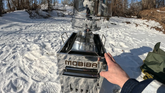

Опробовали Медиану 8 с Парафоном 4 в МБ 10. Я был в шоке!
Печь стала меньше, компактнее при этом злее.
Температура 0 градусов штиль. Баня стояла под деревом. Половину топки зажёг. Дрова очень сухие. Колоты мельче чем для Паробомбы. Подметил что очень быстро разожглись, без всяких щепок горелкой. Отличная тяга с двумя сегментами по 45. Не успели переодеться, вода закипела очень быстро. Парагенерация началась в разы быстрее чем в Парабомбе. Кипение очень интенсивное. Баня сговорилась моментально. Из наблюдений нужны крупные не пересушенные дрова, чтоб реже подкидывать и жара меньше давала. Тонкие залетали по одному-два, больше кидать страшно. Парафон кипит как угорелый) хоть с полбаком хоть целый, пара дает одинаково. Если в М5;6 с ПФ3 мы ждали момента парогенерации, то сейчас она была постоянной. Мелькнула мысль пробовать большим Парафоном 3 угомонить эту злюку- Медиану8 в Мб10.
Для холодной зимы новый комплект полностью заменит мне Парабомбу3 в РС22 и в Мб10. ПБ выгоняет количеством пара из маленькой платки, с новым комплектом получается лежать кайфовать, ощущать приятное жаркое тепло. Я вспомнил)) как классно с камнями- с двумя видами пара. Летом рекомендую больше камней закладывать, чтоб закрыть полностью и думаю в объём 103й такой комплект как родной зайдёт.
Резюмируя: печь и парогенератор стали меньше и мощнее, всё что нужно для мобильной бани. Визирный бак это ВЕЩЬ! Стало легче жить… Контролить уровень будут теперь все, а не я один)). Дети справятся с доливкой. Видео готовится добавлю ещё наблюдений. Дальше буду пробовать в РС22, хочется хорошо покормить медиану дровами. в десятке мало ест.

Подвох Урала писал(а): 12 фев 2025, 17:10 Отличная тяга с двумя сегментами по 45.
Поздравляю, интересные наблюдения. Для чего ставил 2 сегмента 45 градусов? Место в бане выгадываешь?
Подвох Урала писал(а): 12 фев 2025, 17:10 Мелькнула мысль пробовать большим Парафоном 3
Тоже сидит эта мысль, зимой нужна горячая вода мыться после бани.

Подвох Урала писал(а): 12 фев 2025, 17:10 ПБ выгоняет количеством пара из маленькой платки, с новым комплектом получается лежать кайфовать, ощущать приятное жаркое тепло.
Стас, мои поздравления с первой пробой! Ты говоришь про количество пара из Паробомбы, выгоняющего из палатки. Т.е. ПФ-4 дает его меньше в количестве за единицу времени или он менее перегретый, в отличии от пара Паробомбы, настолько, что позволяет спокойно лежать . Или и то и другое вместе?

doxtor02 сегменты для места между нижним пологом и печью ведро хорошо встаёт. Вообще их брал для Дюны. Мы мылись, в полевых условиях воды хватит. Выливается из визерного моментом, напором))) как дома. Из печей обычно дольше разбавляеш тк струя меньне.

Юрий68 скорее и то и другое. Кондиции были влажные. Хорошо ощущалось именно тепло, температура и пар с камней. Про пар с Парафона после РС22 станем понятнее печь разгоню чтоб она его больше перегревала, а жар уйдёт в объём. Ну это я так представляю.

Подвох Урала писал(а): 13 фев 2025, 04:07 сегменты для места между нижним пологом и печью ведро хорошо встаёт
Ага, понял твою задумку. В РБ-200 с печью КЦ-4, без гнутых сегментов, со стороны двери и со стороны продуха тоже хорошо ве́дра с водой встают, прямо впритык. У меня зимой очень сильные ветра, постоянно вёдра ставил, что бы ткань не прижало к печи. А то что воды помыться хватает, это хорошо, успокоил.

doxtor02 для контрастных обливашек горячей водой мы взяли ведро в два раза меньше чем для парабомбы. Мылись по одному. Воду кипятит махом.
