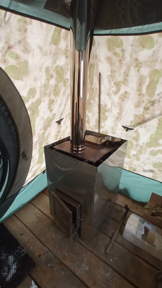

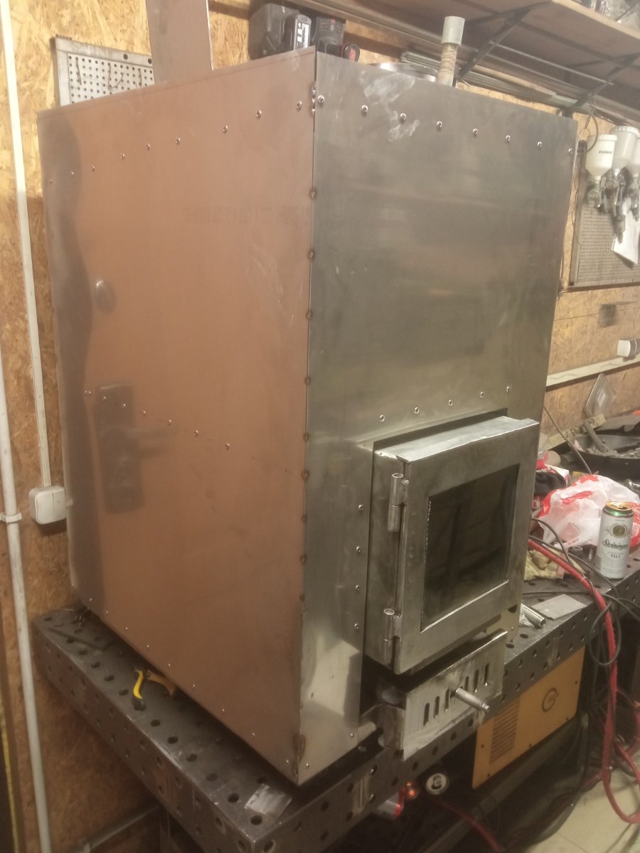

Вот наконец то и завершился мой проект с печью для мб15 с большим успехом, сразу скажу печь не для мобильных бань, это тупо стационарное исполнение, вес 110 кг, с отцом с трудом дотащили 30 метров, сначало испытали на улице прожгли, а затем увеличили диаметр прохода своей мб15 до 120 мм и впихали огромного монстра в палатку, и вот я только только вышел из бани с огромным удовлитворением проделанной 2 месячной работы по сварке печи... Для первой растопки в ней теряется целая упаковка ruf брикетов но уже через 15-20 минут на термометре виднеется отметка 70 градусов еще через 10 минут стрелка термометра начинает зашкаливать 120 градусов и это при минимальной поддаче воздуха в зольник, и вот уже можно идти в баню... А в закрытой каменке лежит на секунду 30 кг камней 10 кг нефрита и 20 кг жадеита, каменка закрытая, стоит парапушка для нижней поддачи воды на самые раскаленные камни,...
Температура камней просто чудовищна с парапушкой пока что не понятно льёшь воду а дробь чугунная раскалена на столько что ковш воды уходит в течении 3 минут, правда 2 уходит быстро и сразу даёт прижаться к полу, но и плеснуть сверху для моментального эффекта есть возможность, стекло в топке это отдельный кайф на которое можно смотреть вечно, последующие подкладки дров обычно 5 брикетов для умеренного поддержания тепла в районе 115 градусов и 45 влажности, кстати дочка оценила сидела почти 2 часа то на полке от мобибы нижнем то в ванной с теплой водичкой ей 4 года, с медианой и парафоном её не хватало и на 30 минут, пол стал теплый причём с первой топки в отличии от медианы, в которой он становился слегка теплый спустя 1.5 часа топки, расход дров получился слегка больше чем в медиане примерно на пол упаковки брикетов, труба не раскаляется, ик жара нет, кастрюли стоящие на выходе трубы как времянка из печи испарились на половину но не закипели, и это напомню что при закрытом поддувале на зольнике на режим длительного горения, если открыть поддувало боюсь палатка расплавится, потому что интенсивность горения увеличивается кратно и начинает попахивать синтетикой, температура легко регулируется количеством дров... Короче я доволен как слон, думаю эта печь прослужит как минимум 10 лет, вывизет мб 15 даже в минус 50 с легкостью без всяких 2 слоёв и даёт отличный жар с мягким паром из каменки с температурой 500 градусов и будет радовать стеклом камином... Но это стоило 2 месяцев моей жизни после работы и около 50 тысяч рублей на материалы... Но я сделал то что хотел и я этому очень рад... Для мобильных целей и походов я обязательно приобрету новую медиану и мб10 взамен своей дряхлой... Мобиба рулит для походов ей нет равных.... Но мб15 считаю стационаркой и куда то возить её для любителей большой компании... Парабомбу не рассматриваю к покупке ваще... Не нравится мне эта тема мобибы с паровыми печами.... Если для кайфандры для летнего режима это еще кайф, то весной на сплаве мы чуть не замерзли, медиана для мб10 идеал вывозит в любой мороз даже минус 35 и кайф пара с камушек... Печь целиком из 304 нержавейки, всё сделанно из 2 листов железа 3 мм 1250 на 2500 и 1.5 листа 1 мм 1250 на 1250 для экрана и зольника

Спасибо, приятно слышать... Да работа действительно оказалась намного сложнее чем я думал, но результат радует и это главное, вот фото в баньке

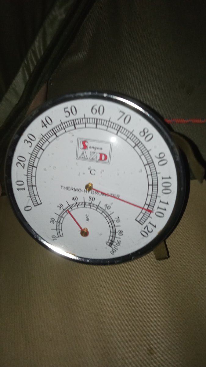

45 влажности что то как будто бы маловато влажности выдаёт. Хотя для любителей суховоздушки может и норм...

Но, что-то у вас врёт, причем, очень сильно. 110..115С при 45% ОВ это режим смерти человека в течении минуты.
ЗЫ А сделать режим за сотню в стационарном варианте может любая покупная печь с бюджетом 10..15 тыс.руб.

Топикстартеру плюсик в карму за прямые руки и настойчивость в достижении того результата, который он себе увидел и воплотил. Оставлю без комментариев трудоемкость и ценник, захотел сделать под себя - кто же остановит?
Меня другой момент смутил немного:
Скорее всего, это начинает плавиться ПВХ на разделке. Дымоход излишне перегрет для такого типа. Имеет смысл переделать стартовый модуль для снятия излишков. Либо вшить термостойкую разделку.
Запас по мощности конечно карман не тянет (тянет конечно), но смысл такого суховоздушного монстра, который в предлагаемом объеме предполагается гонять только на минималках, иначе сгорит все к хренам?
Вполне допускаю, что это я чего-то не догоняю, либо не учитываю, может, тогда расскажете более подробно?

Мне кажется дело вкуса, термометр не врёт он новый и дома по электронным датчикам всё совпадало...
Естественно это на уровне глаз в углу где халаты и полотенца вешают, да и потенциал печки гораздо больше, это ленивое медленное горение, просто дальше не вижу смысла топить, регулируется довольно плавно шибером

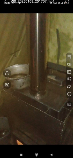

Кстати дымоход холодный, на нём даже нет следов побежалости 0.5 мм нержа, вода не закипает на плитке, выходе дымовых газов, то есть кпд очень высокий
По сути любую печь надо уметь топить, тут стала задача простая за 3 часа я подкинул топку 2 раза, зарезаешь поддув, наслаждаешься плавным горением, получаешь достаточно жара.... На счёт влажности не знаю стенки бани изнутри влажные полки не раскаленные даже сыроватые, эффекта суховоздушки я не ощутил...
Вот так 3 часа и стоял котелок и ни разу не закипел
С дочкой ходили влажность была 45 с налитой ванной

GipsonMS писал(а): 08 янв 2025, 17:59 но для меня дочка 4 года главный показатель... Ей понравилось и она не кричала как с медианой с парафоном, что жарко, выходила на улицу и сидела на стульчике довольная а по мне это главное...
это еще раз подтверждает, что нет там 115С на 45%

В следующий раз повешаю термометр на уровне полка для чистоты эксперимента... Вчера забыл перевесить а при затопленной это уже сделать не возможно он раскаленный 😀
Думаю тут обьём решает роль палатки, сверху то под потолком не реально жарко под самым куполом я уверен что термометр зашкалит 120 градусов а на уровне окна думаю порядка 90 наверно и влажности 40-50, дочка сидела на нижнем полке и ванна на полу там естественно намного прохладнее,

GipsonMS писал(а): 09 янв 2025, 03:11 В следующий раз повешаю термометр на уровне полка для чистоты эксперимента... Вчера забыл перевесить а при затопленной это уже сделать не возможно он раскаленный 😀
Во всяком случае теперь нет определенного режима, хочешь жарче хочешь прохладнее,
Возможно подумаю над капельной поддаче воды на камни для регулировки влажности, а возможно достаточно будет сделать небольшой бак для воды, как показало она неплохо испаряется на верхушке печи, да еще и не кипит
Сомнений в показаниях термометра нет. Сомнения, причем, очень большие, в показаниях влажности. Думаю, что там 5..10%, редко 15%
