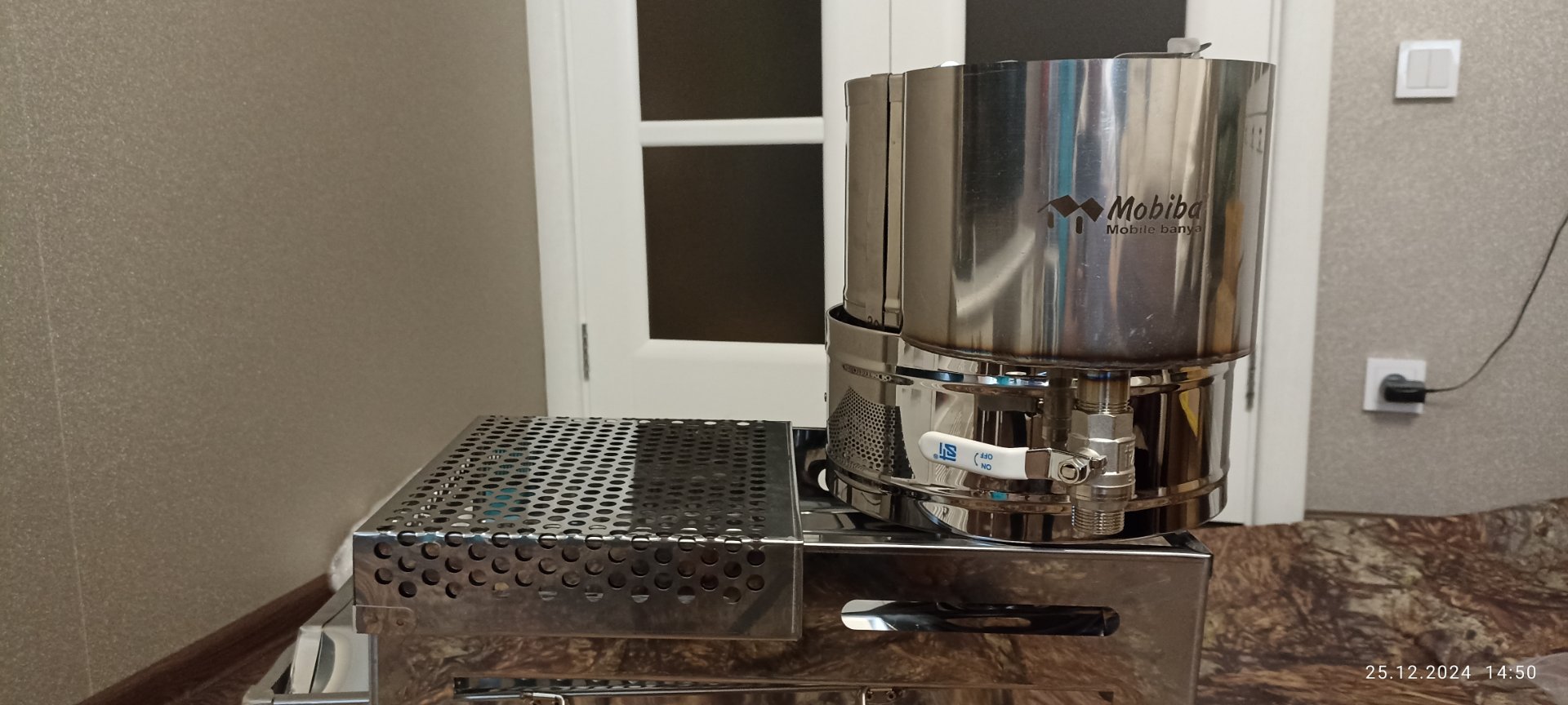

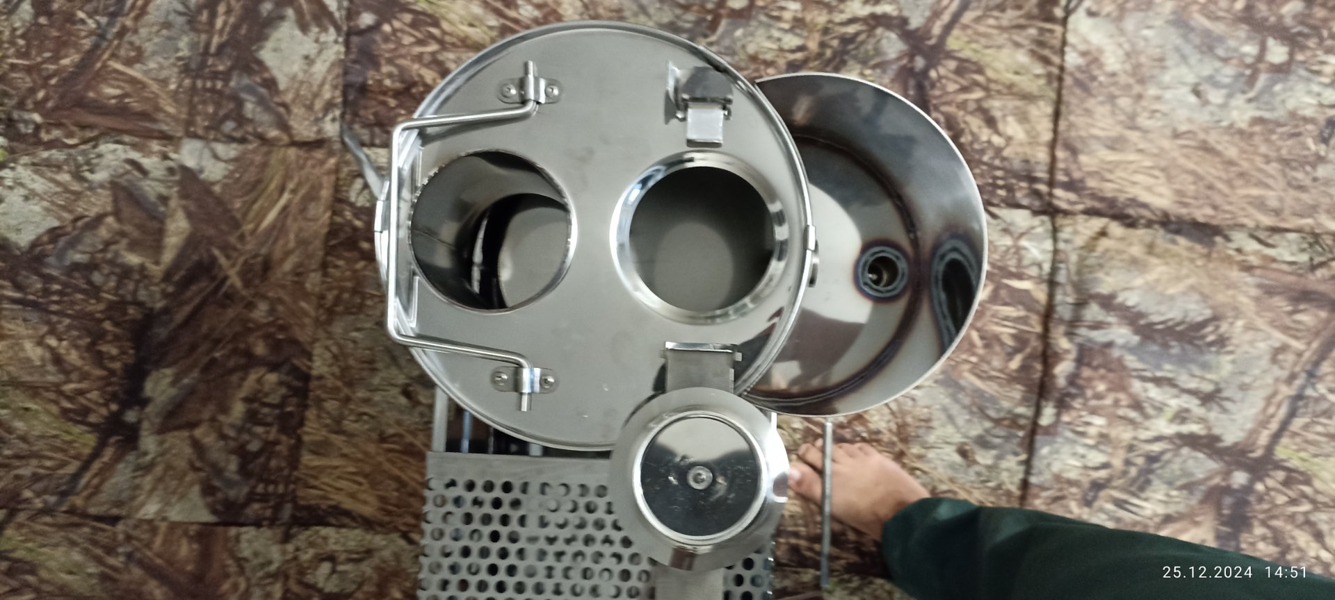

Парафон-4 или Мини-Парафон. Просто супер, я пока перевариваю увиденное и в голове комбинации как и с чем его использовать, в основном будет с Дюна-3 на выезде и Дюна-2 на стационаре, пока Медиана-8 не приобрету. По корзине для камней, надо подумать как крепить. У кого были вопросы как ставить на Дюна-3, нужен переходник с гофрой, с двух сторон, можно его и в комплект с парафоном положить, чехол для транспортировки тоже надо в комплект добавить. Новая защёлка крышки, просто класс. Для ознакомления прилагаю фото, видео.

Интересно, как часто надо будет подливать воду в Парофон-4? У Медианы-8 конечно мощность больше чем у Жиги, но это скорее всего компенсировано объёмом визирного бака.
В Жиге-3 на сколько воды в баке хватает? Подскажите, у кого есть опыт использования?
Сообщения: 2705
Благодарил (а): 4603 раза
Поблагодарили: 5532 раза
Re: Мини-парофон. Парофон-4.
В Жига-3, заливал 4 литра воды,его хватало на 30-45 минут,в зависимости от интенсивности горение,закипал за 8-10 минут. Тут примерно плюс ещё 3-4 литра,за сколько закипит,испытание покажет. За то не надо в кипящий бак заглядывать.

Шалаев Михаил писал(а): 25 дек 2024, 14:58 Тут примерно плюс ещё 3-4 литра,за сколько закипит,испытание покажет. За то не надо в кипящий бак заглядывать.
Да, продумано всё, впрочем как всегда у Мобибы :ok:
А каменка интересно как быстро нагревается до рабочего состояния? Из-за каменки собственно и заказал.
Выглядит все очень технологично, суперски просто :good:
Надо ещё переходник на Дюну-3 дозаказать, пока не отправили :!:

У меня сразу вопрос к Алексею Александровичу и Мобибе. Новая защёлка уже внедряется на другие изделия?

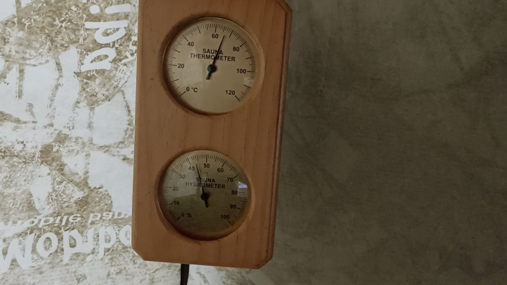

С Новым Годом! Первый день,первая баня. Комплект К5, Дюна-3, Парафон-4. В один слой,ИЗН от МБ-332 на крыше и одной стене,теплый пол. На улице -5 градусов. Камни забыл, без них тоже неплохо. Объём бака с накладным,6 литров,по показаниям бутылки,сразу полный, в Дюна-3 4 колотых брикета,на баню продолжительностью 1час 50 минут ушло 8 штук брикетов. Пару раз прогрелись и два качественных захода с вениками. Температура влажность в основном держалась 70-75/40-45.Если будет два слоя и камни,то можно и на низких лавочках пропарится.
