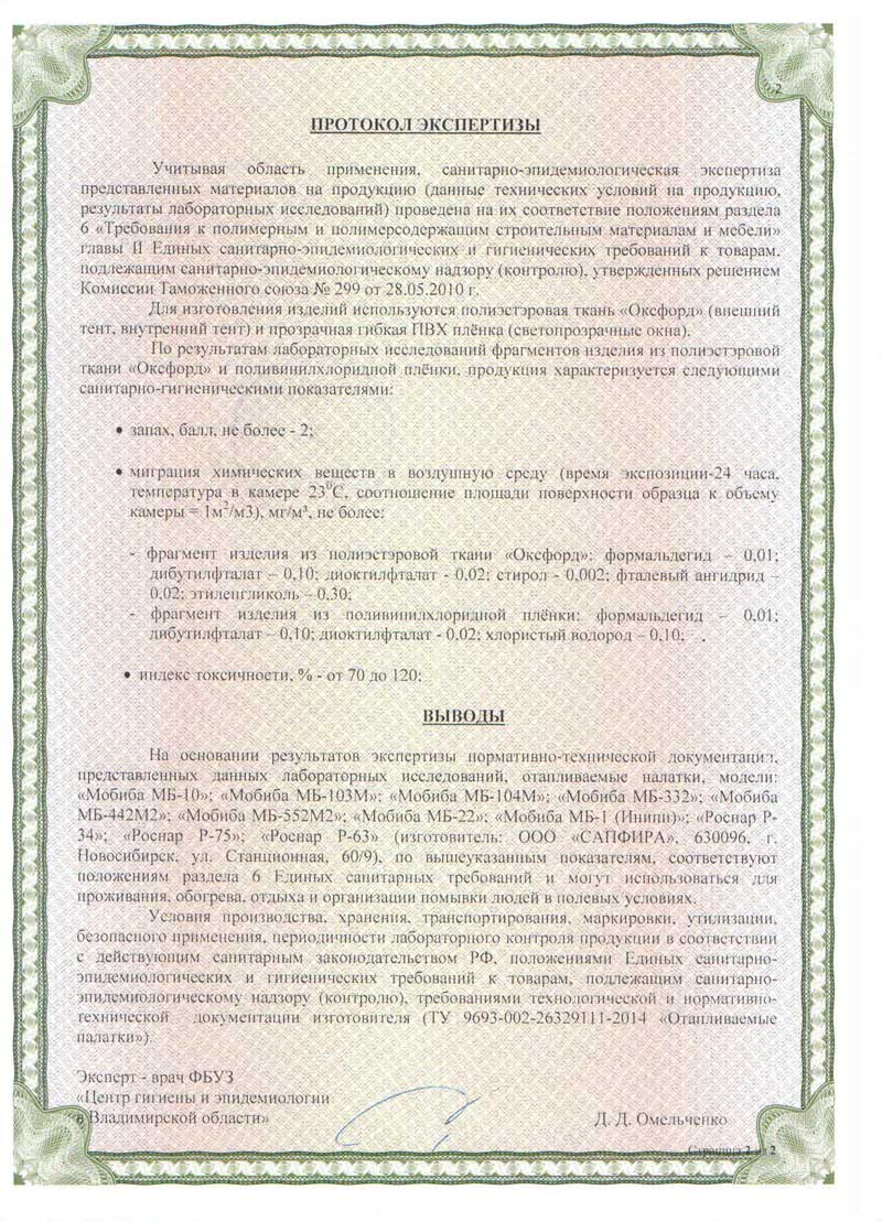

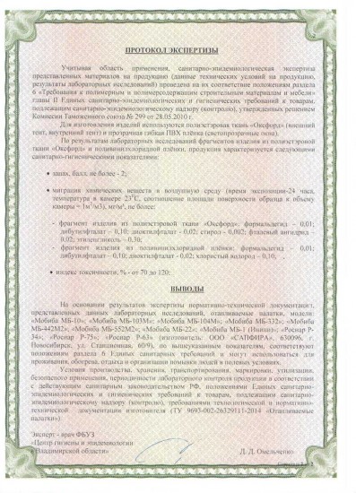

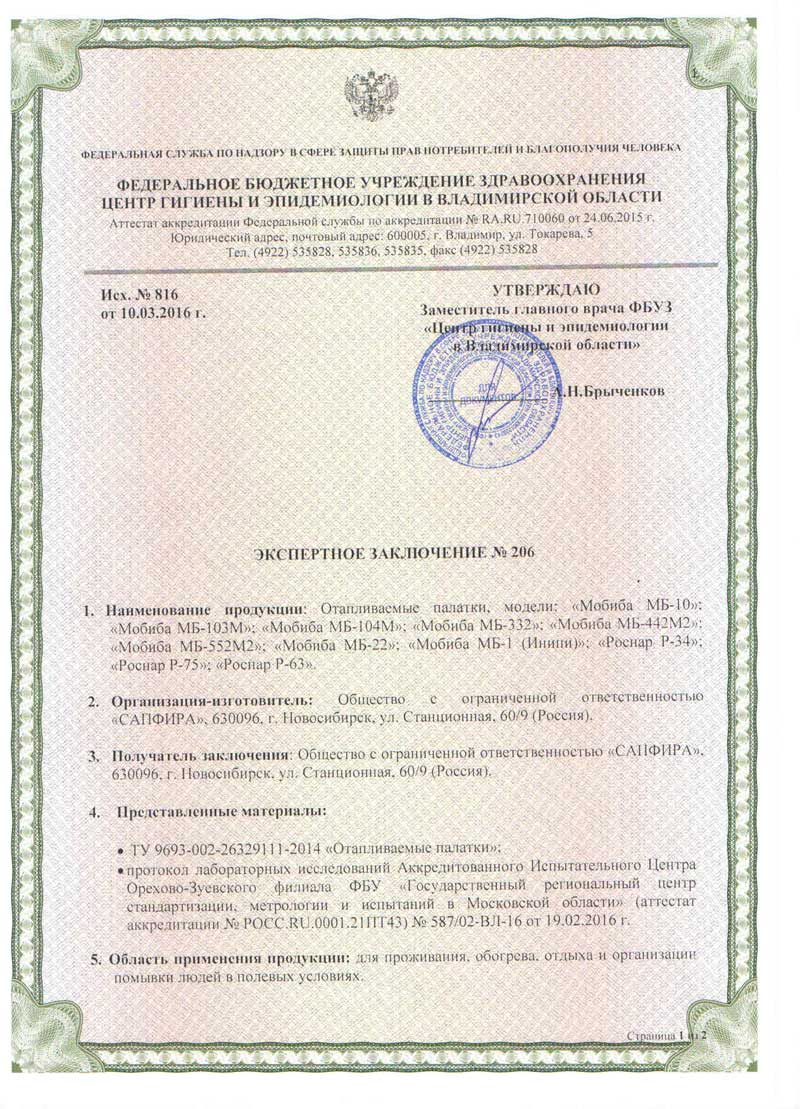

Попарившись у друзей в Мобибе, задумался о покупке своего комплекта. Стал изучать вопрос, и почему-то не смог найти столь важную информацию о безвредности ткани бани при нагреве, ни на официальном сайте мобибы, ни здесь на официальном форуме, что довольно странно учитывая 20 летнюю историю компании. Ткните носом если плохо искал.
Единственно где нашел - у дилера на сайте г. Санкт-Петербурга. Там ссылаясь на сертификат (ниже), они утверждают что "Ткань абсолютно безвредна для человека. Все наши палатки можно эксплуатировать без ущерба для здоровья, что подтверждается экспертным заключением." В данном экспертном заключении меня не устраивает температура в камере, при которой проводились испытания: 23 градуса по цельсию, что несколько странно для изделия в котором температура при парении под потолком достигает 100 градусов. Может есть где информация что ткань палаток мобиба так же безвредна при нагреве до 80-100 градусов по цельсию?

1. Давайте на минуточку представим себе, что ткань вредна и выделяет особо опасные вещества, вредные для здоровья людей. Но при этом вспомним, что при использовании паровой печи (Паробомба, КЦ, Жига, Парофон в составе Медианы, образуется много пара, очень много пара.
Паропроизводительность многих печей, это примерно 12 литров воды в час, либо 20 кубометров водяного пара в час. Т.е. в палатке всегда создается избыточное давление. Убедится в этом можно легко, если в холодную погоду открыть дверь палатки. Клубы пара вылетают в атмосферу.
Предположим, что ткань фонит, имеем следующую ситуацию. Внутри избыточное давление, снаружи - атмосферное. Любые выделения из ткани будут происходить наружу из-за разности парциальных давлений водяного пара (да и паровоздушной смеси в целом). Т.е. вам внутри ничего не достанется.
Кроме того, в палатке всегда открыто нижнее отверстие, через которое печь кушает воздух, и этот же воздух нужен нам для дыхания.
2. Оксфорд уже довольно "старый" материал, уже на нем собаку съели все, и МЧС и парильщики и туристы. На грейте его до температуры деструкции (150 градусов и выше), и все будет хорошо.
3. Дерево, кстати, при нагреве свыше 60 градусов так же может выделять "каку", поэтому и нужен паровой режим. А абсолютно безопасным материалом для таких температур можно считать только, пожалуй, пищевую нержавейку. С этой точки зрения, только Банный Чан из 3ХХ стали безвреден, при условии, что там вы один, и не поймали чужих микробов ))

Андрей, по 1 пункту. Если в палатке избыточное давление, то как воздух поступает через приточку снизу? Поидее, там наоборот должен пар валить из этого отверстия. Плюс сама печь хорошо воздух кушает, тяга то хорошая, аж с приточки затягивает воздух.
По поводу того что пар валит если открыть дверку. У меня в квартире стандартная вентиляция для "хрущевок" когда вент канал в санузле и кухне, и воздухозамещение идет за счет щелей в в окнах и дверях по всей квартире. Т.е. в квартире создается разряжение воздуха. Ну вот если открою окно, то теплый воздух из него в верхней части тоже на улицу стремится, а в нижней части окна холодный стремится ему на замену в квартиру.
По 2 пунтку. "Оксфорд" - не материал, а тип плетения. Ткань во первых не сама по себе, а с пропиткой. Во вторых МЧС и туристы не нагревали её до экстремальных температур находясь внутри, в отличие от парильщиков.
По 3 пункту. Хорошее замечание, поэтому используют только определенные породы дерева, и по этой же причине не используют фанеру в банях, из-за клея - который при нагреве фонить начинает. Но это уже тема безопасности полков от Мобибы.

По поводу безопасности полиэстера в бане. Тема древняя. О ней много говорено. Новички не знают, что до этого форума, на котором мы сейчас общаемся, был другой первый форум.
Там было очень много информации, моих статей и публикаций форумчан. В том числе по данному вопросу. Этим форумом по должностным обязанностям руководил мой бывший наемный сотрудник в должности коммерческого директора.
Не буду называть фамилию. Не к столу будь она упомянута. Кому нужно - знают, о ком речь.
Его уволили формально по собственному желанию, а по факту расторгли с ним сотрудничество по негативным мотивам. Не будем ворошить старое.
И хотя за форум платил я из своего кармана и по моему распоряжению, он был создан, - администратором был тот наемный сотрудник. И он в качестве мести присвоил себе этот форум. Это был конец 2014-го. Таким образом все, что там публиковалось за несколько лет было уничтожено, уведено из-под моего контроля.
Вот в те прежние годы на начальном этапе на том форуме были эти обсуждения про экологичность полиэстера.
Полиэстер - это биологически инертный полимер. Из него делают хирургические нити, водопроводные трубы. Что касается нагрева, то из него делают корпуса электрических чайников.
При кипении миграция в воду вредных веществ не происходит.
В паровой атмосфере вообще можно не переживать за экологию атмосферы в парилке Мобибы.
Но там есть еще полиуретан, полиамид, пвх в небольших количествах. И как было замечено - фанера.
При этом в парилке Мобибы организован хороший воздухообмен. Печь при горении создает автоматически градиент температур по высоте дымохода. Из-за чего и существует явление - дымовая тяга. Дым отходит и создает разряжение в топке. А та, в свою очередь забирает воздух из парилки через дверку, через колосник. Новый воздух при этом поступает через приточную вентиляцию. Вот так и работает постоянная принудительная вентиляция парилки Мобибы.
Все, кто пользовался Мобибой, знают, что одно из основных ее достоинств - это постоянное присутствие свежего воздуха для дыхания в парилке.
Так, что если что-то немного фонит, то это будет не существенно. Потому, что парилка постоянно пополняется нон-стоп свежим воздухом снаружи.
Фанера, кстати - не фонит. Потому, что в Мобибе объективно большой градиент температур по высоте. Это вверху жарко, а на уровне столешницы полока нагрев не больше, чем дома на солнце нагревается мебель.
Естественно мы неоднократно обращались в проверяющие контролирующие организации, чтобы они нам сделали приборный тест атмосферы парилки.
Выяснилось, что нет приборов для оценки качества воздуха при +100 градусов. Не берутся они сделать такую экспертизу.
По-моему, для судебного процесса мы делали экспертизу, когда один конкурент пытался нас топить, обвиняя в том, что ткань Мобибы выделяет вредные вещества. Помню, что уговорили экспертов проверить атмосферу Мобибы на максимальной возможности их газоанализатора. Где-то есть этот документ в архиве Технического директора. Возможно, у нашего адвоката. И ничего там вредного больше пдк не нашлось. Судебный процесс мы выиграли. Деньги за ложные обвинения с того мерзавца уже получили.
Но главным доказательством того, что атмосфера Мобибы не вредна для дыхания служит практический, статистический результат. Это может какие-то вакцины не успели пройти все реальные испытания, а Мобиба за 20 лет на практике доказала, что ни один из клиентов не пожаловался. Ни у кого здоровье от постоянного пользования Мобибой не ухудшилось.
