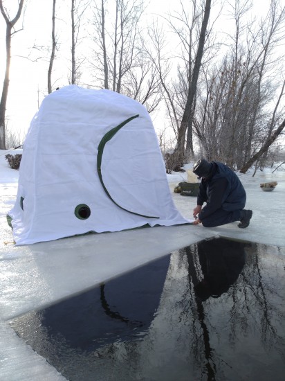

Накидной теплоизолирующий верх для МБ-10
Сообщение Борис »

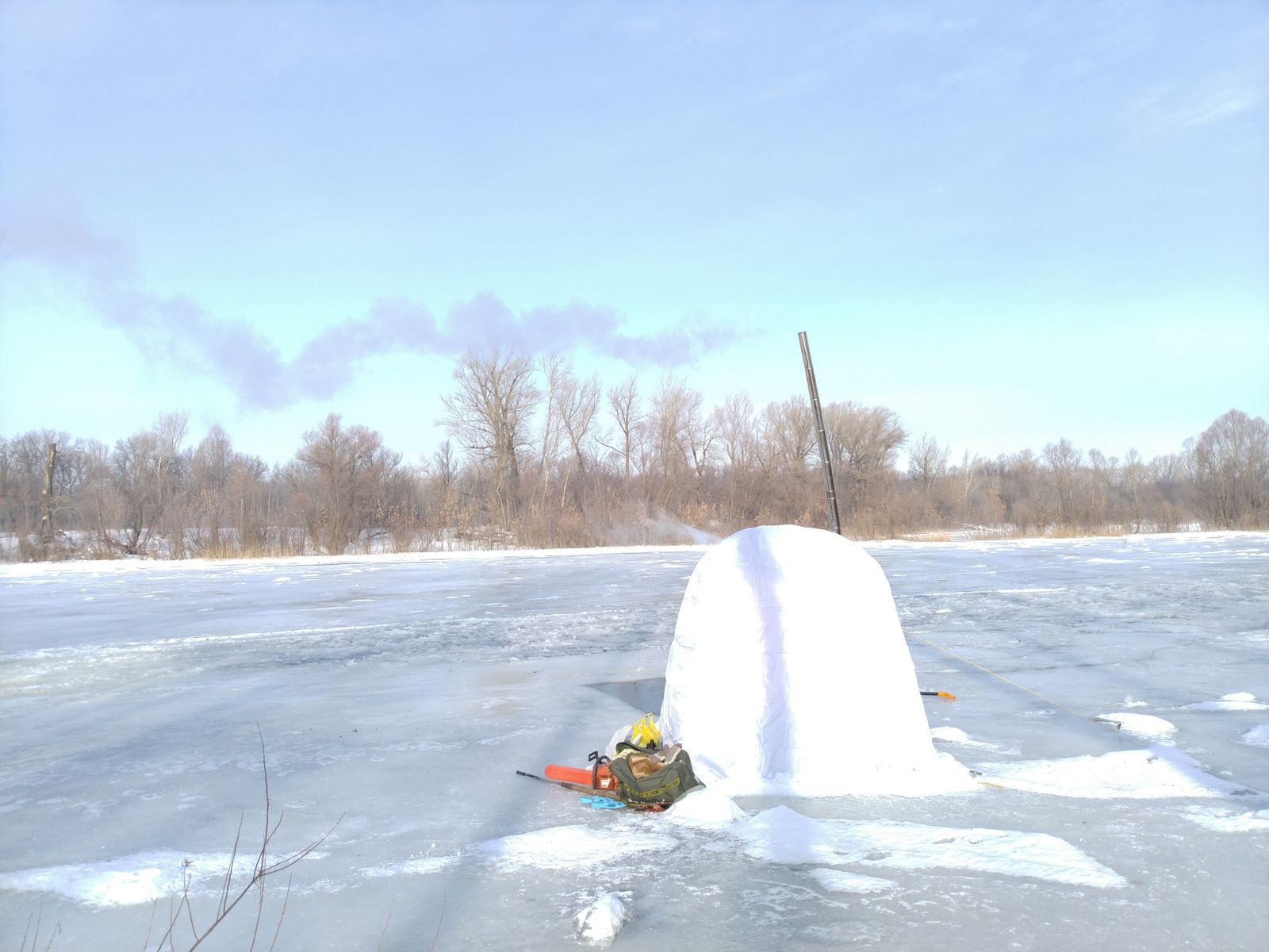

История создания такая. Попарившись немного с прохладцей недавно, решил продать печь , чтоб взять помощнее.
http://www.mobibaforum.ru/prodazha-bu-f ... -t880.html

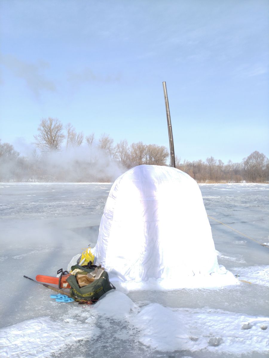

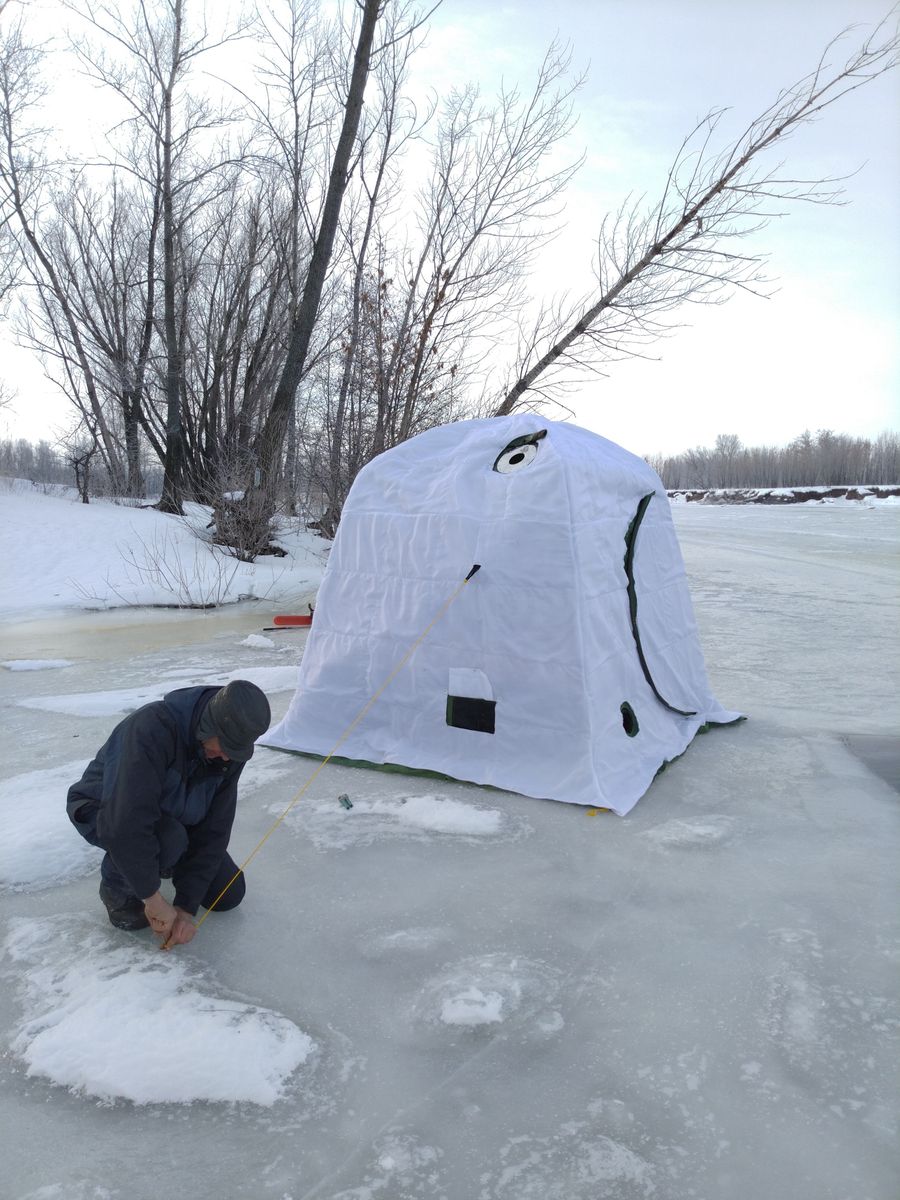

А Иван мне и написал, что в однослойке в хороший мороз с ветром даже Паробомба не вывезет. Пришлось задуматься о хорошо теплоизолирующей накидке на основную палатку. Так как там уже термостойкость и экологичность материала уже не важна, а важны лишь его теплоизолирующие свойства и простота в сушке, чтоб не гнил по ниткам. Решил использовать просто изолон 2мм. Но этот материал хоть и хорошо изолирует тепло, но рвётся даже пальцем, его нужно зашить с обоих сторон в дешёвую синтетику, без пропитки. Для этого подошла подкладочная ткань. Сказано - сделано. верх 2х2мм изолона, бока 1х2мм. Обшит с обоих сторон подкладочной тканью.Ткань вышла 2т.р., изолон 500р , одёжные кнопки чтоб зафиксировать дверь и воздуховоды 500р. И два дня работы вдвоём с дочерью.Сегодня выехали проверить и попариться.Получилось отлично. Времени при сборке парной почти не добавляет, а вот температуру!!! При температуре -12гр/С и небольшом ветре, внутри парной удалось нагнать температуру печью КЦ-3 до +97гр/С При влажности которую она даёт,а это в районе 60%, это уже уши сворачиваются. Пришлось закрывать поддувало, чтоб уменьшить тягу и температуру до приемлемой +75-80гр/С.
Попарились и покупались на славу!

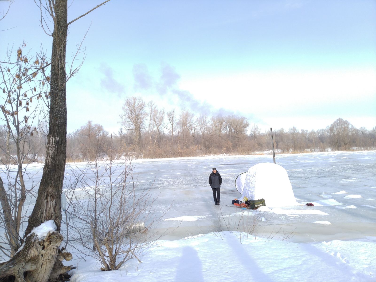

Смотрю опять на фото - этот тент дает отличную зимнюю маскировку!

Конечно Николай даёт отличную маскировку. но я стремился, чтоб в парной было светло днём без каких либо подсветок, как в МБ-10 без накидки.
Согласен, Александр, процес изготовления действительно трудоёмкий, особенно зашивание изолона в ткань. Она постоянно пытается сместиться и сморщиться. С первой стороной возились довольно долго. Когда поняли как это нужно делать, пошло повеселей. Транспортный габарит слегка больше в диаметре чем обычная МБ-10 после укладки, но только по тому чтоб меньше слёживался изолон при хранении.Но влезает в штатный чехол МБ-10. А вот прочность действительно невысокая, по тому как подкладочная ткань вещь довольно нежная, и требует аккуратного обращения. Вчера отбортовка по периметру вмёрзла в лёд, так 10см оверлочной застрочки остались на льду. Сегодня утром починили, благо это дело 10 секунд.
А вот про, что я забыл вчера написать, и для меня этоп показалось очень важным, так это то, что парная всё время парения в ней оставалась абсолютно сухой внутри и снаружи! Когда лежишь на полоке, с крыши на тебя ничего не капает постоянно. Если касаешься стен, так они сухие и тёплые, а не холодные и в каплях росы. При складывании палатки молнии оказались абсолютно сухими, чего я не ожидал увидеть.

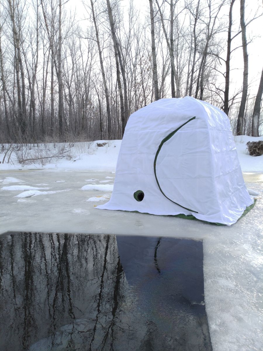

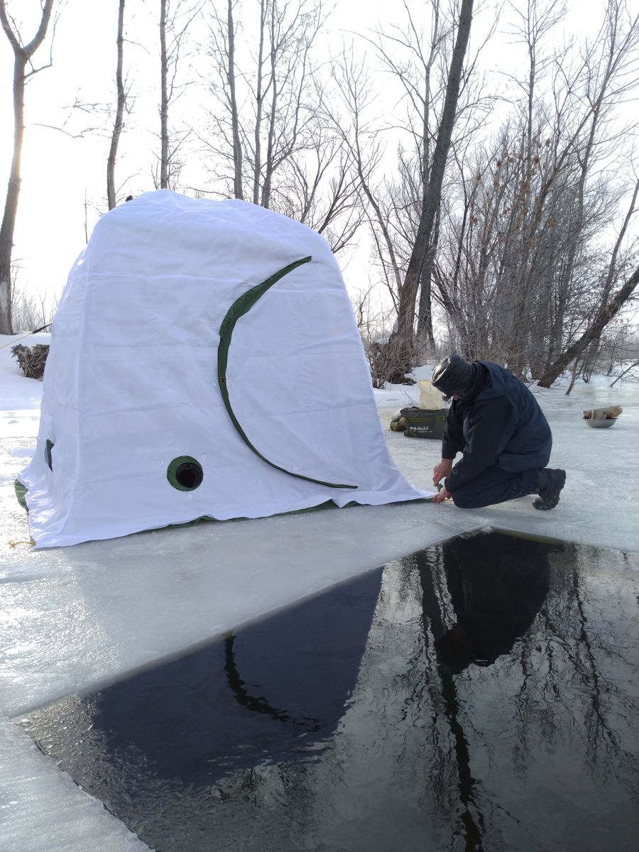

подскажите, а что вот это такое:
Сообщения: 3160
Благодарил (а): 3947 раз
Поблагодарили: 2567 раз
Re: Накидной теплоизолирующий верх для МБ-10
Наверное приток воздуха к печи.
Может вход для братьев наших меньших :roll: Среди них тоже любители бани встречаются :mrgreen:

Мифодий81 писал(а):Наверное приток воздуха к печи.
так он же сбоку
