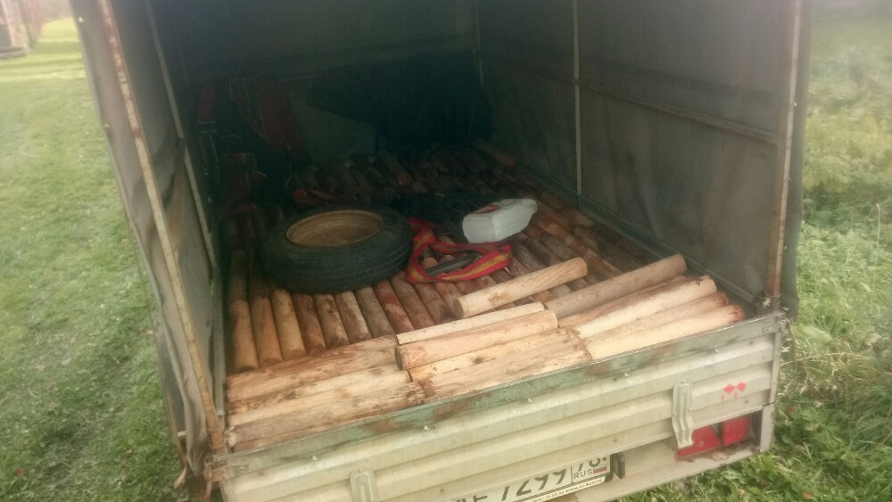

На этот год закупил куб березовых карандашей, отходов фанерного производства. Они идеальной формы и в Согру их можно много напихать. Правда они не сухие...
Буду экспериментировать

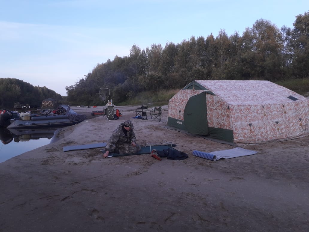

В Р-44 "Мега" при погодах "каляноля" и крепком ветре всю ночь работает на одной закладке подножного корма и обеспечивает тепло и комфорт обитателям. "Согра" - нет. Точнее, обеспечивает, но уже не на одной, нужно подкидывать. Оба факта установлены эмпирическим путем.

У Палыча вот такая... http://www.mobibaforum.ru/resources/image/13657
А та которая у вас по ссылке, какой то экспериментальный вариант на распродаже. Это скорее МБ-44 или Р-42 тогда...
