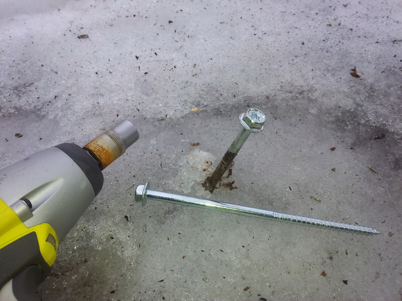

собственно, после разнообразных попыток крепиться на льду, созрел покупать ввёртыши, вот и думаю, хватит-ли четырех...
деревянные колья ни в лёд, ни в промерзлый песок пляжа не вбить, даже засверлившись шуруповертом предварительно. (в мерзлом песку неплохо держат гвозди "сотки").
из чистого льда гвозди под нагрузкой вытаивают в сторону нагрузки.

Я совсем недавно поставил-таки своим производственникам задачу порешать насчет кольев. Поговорили с нашими опытными монтажниками, которые постоянно палатку ставят круглый год для испытания печей на улице.
Оказалось, что они приноровились штырями из нержавейки крепиться в лед. С их слов ни гвозди, ничего в лед не идет. А обрезки прутка из нержавейки даже с тупым концом заколачиваются в лед непринужденно. Мы рукоятки для переноски печей производим из нержавеющего прутка. Если сделать шляпку у такого обрезка прутка, или загнуть один конец, то второй конец даже тупой идет в лед. А потом по погоде. Либо так достаточно, либо дополнительно подморозить водой со снегом.

Я у МБ-12 креплю основание, 4 угловые и по одной со стороны печи, двери и торца. Креплю всегда, в не зависимости от погоды, раньше использовал 200е гвозди, сейчас купил дюбели 160мм на пробу, понравилось!
Закручиваю их аккумуляторным гайковертом, пробовал и в лед - "входят и выходят" замечательно :)

просто гайковертом это секундное дело, он у меня аккумуляторный, много места не занимает и всегда в машине валяется, ему все равно что крутить хоть колесные гайки, хоть дюбели для Мобибы :lol:
Просто я Мобибой пользуюсь только с декабря и соответственно ставил ее только на смерзшуюся землю или лед, отсюда и ухищрения по упрощению процесса.

ЗавГар писал(а):Дружище, как нынче летом, гайковёрт и дюбеля?
Сам пользуюсь гвоздями на 200 с загнутым концом в районе шляпки под 90 гр. Зимой нигде не пробовал, летом забивается топориком в любой грунт, а если даже гвоздь загибается, то легко правиться.
Приветствую!
Летом дюбеля не использовал, так же пользовался 200ми гвоздями, да и сейчас использую, в Питере пока зимы нет, земля не промерзла.
А в мерзлой земле дюбеля показали отлично.

в лёд:
http://mobiba-spb.ru/katalog/vvertish
