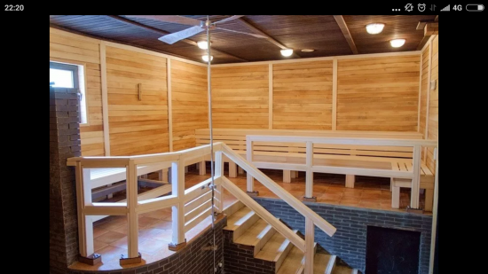

У нас в общественной парной вот такой вентилятор стоит с механической тягой-ручной крутилкой.
