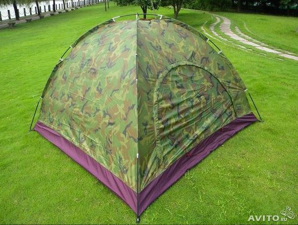

В канун НГ, песенка "Если у вас нету..." как раз в тему. Здесь на форуме я приобрел Гравицапу б\у. Но её нужно куда то ставить. Хотелось бы МБ10, но нет возможности. Но имеется походная палатка. Как бы их поженить? Гравицапу и палатку из китая. Как проход трубы сварганить? Размеры 200х300х150см
Для летнего пользования разумеется.

veter-ke писал(а):Как бы их поженить? Гравицапу и палатку из китая. Как проход трубы сварганить? Размеры 200х300х150см
КЦ-3 эту малышку прокачает за раз. Только боюсь упадет уголек и кабзец этой палатке. Лист нержавейки и заклепать на крыше с прослой из ткани или брезента.

Если вы баню планируете использовать как полу стационарный вариант то безопаснее будет рассмотреть варианты сбивки каркаса с более человеческими размерами и накрыть его брезентом с дыркой под дымоход.
Вот вам как пример и почва для размышлений.
Насколько я помню, данный человек планировал ее изначально под Гравицапу.
Китайскую же будет очень геморройно подружить с печью: пол вырежи, да и согнувшись в трое кайфа вы врятли получите.

На самом деле это сделать очень просто. Можно у нас купить готовый блок разделки дымохода, который останется только нашить в нужном месте. Если еще дешевле, то найти кусок баннерной ткани и кусок тонкой нержавейки и самому вырезать и собрать такой узел. Фотографий как это выглядит в Интернете миллион. ))
Насчет размеров палатки. В свое время я проводил эксперименты и с такими низкими палатками. Если там есть возможность стоя на коленях распрямиться, то можно и в такой палатке устроить баню. Можно изготовить низкий лежак, на котором можно будет вкушать банную атмосферу.
То есть всего этого будет достаточно, чтобы с чего-то начать и получить основную функцию - банный пар и возможность попариться. И при этом на Вашей стороне в плюсах будет маленький вес палатки. Но это не отменит Вашего желания когда-нибудь заполучить нормальную специализированную фирменную ростовую парилку от Мобибы.
Просто кто-то сразу с этого начинает, а кто-то желает начать издалека, через страдания. ))

Ух ты, сколько комментов. Да вы тут просто банда))) Спасибо. Алексей Александрович сказал очень важную фразу. "То есть всего этого будет достаточно, чтобы с чего-то начать и получить основную функцию - банный пар и возможность попариться.". Разумеется в будущем я приобрету натуральную мобибу. Это даже не обсуждается. Почитав этот форум и FH, для себя решил однозначно, что большая стационарная мне на даче совершенно не к чему. Принцип "А если нет разницы, зачем платить больше" я соблюдаю в рамках своей действительности. Да и в банях я ничего не понимаю. А в мобибе собственно и понимать нечего. Наливай да пей. плохо стало-закуси.
Но участок требует забор, дорожку, калитку. И пока совершенно не до МБ10 (кое я грежу). А эта палаточка имеется. Правда я тоже очкую по поводу искр. Тоненькая она, нежная. Не загубить бы. Хоть и служит верой и правдой 4года. Ночуем в ней в долгих путешествиях летом. Но есть еще одна близняшка, абсолютно новая. Е для поездок расчехлим, а бывалую можно парком проверить. Буду думать над защитой.
А внутри так довольно комфортно. Окошко большое есть. И 1.5м не так уж и мало. Жена у меня 159см, чуть пригнется и вуаля. Да и я не жираф 176см. Как нить тоже помещусь. А по площади она некоторые бюджетные мобибы превышает. 2х3 метра.

У меня есть баннер новенький. С пейзажем леса какого то. В масть прямо. Может на верх накидочку сварганить? Банер с искорками думаю справится. К примеру шаблончик вырезать под размеры крыши. И одевать просто. Вот такую юбку сшить на пуговицах из банера. Одеть снять пара минут.

Могу поделиться некоторыми знаниями по эргономике парилок.
Если человек сидит на попе, то до потолка должно быть не менее 1100 мм. Речь о человеке среднего роста 175 см.
Большинство туристических (так называемых трекинговых) палаток имеют внутреннюю высоту 1300 мм. Это для передвижения внутри на коленях считается достаточным.
Если же у тебя немножко КЦ есть...(зачеркнуто). Если есть высота 1500 мм, то считается, что это уже повышенный комфорт и можно даже пригнувшись, присев на ногах перемещаться внутри. И можно даже позволить себе высоту банного полка 200-300 мм. Почему не 400 мм? Потому, что там внутри 1500 мм только в центре палатки. Купол резко спадает к краям.
Насчет прожигания крыши. Кусок стеклоткани в помощь. Это решение давно проверено, когда нет денег на фирменную ИЗН. Некрасиво, но работает вполне себе надежно.
