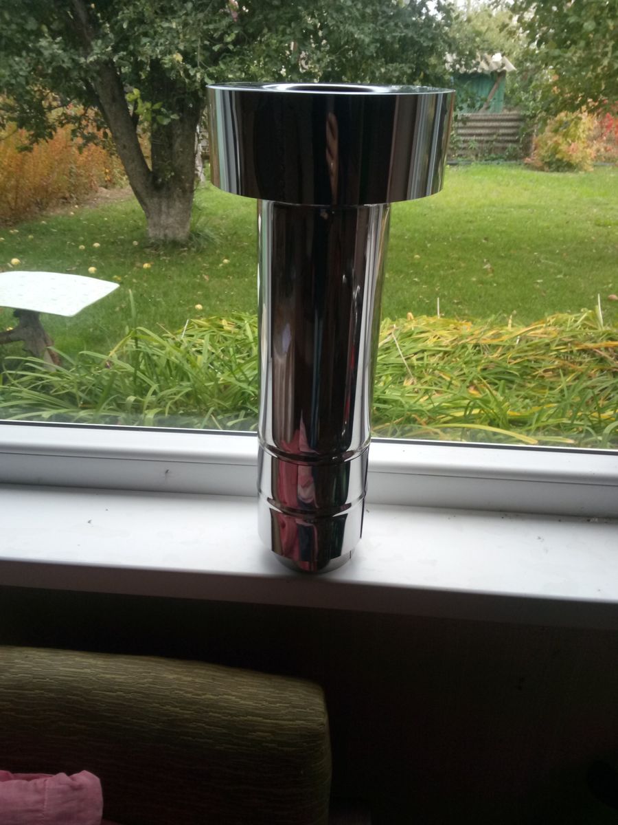

Всем привет! Вот и до меня доехал ППГ-90. Далее несколько фото и небольшие видео первых впечатлений, не стал редактировать, мне кажется так правильнее и нагляяднее.
вот как то так.

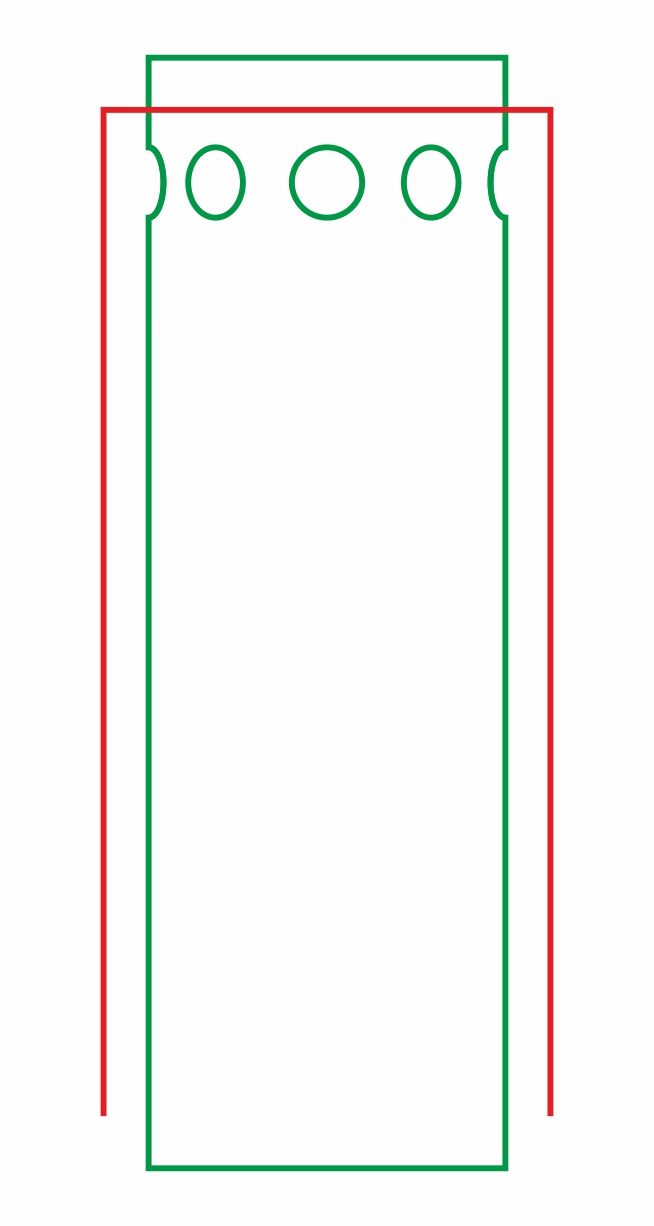

Вот пришла в голову очередная (блин, куда ж их девать! Ну, потерпите ещё немножко...) идея: а если сделать возможность регулирования влажности (температуры пара) посредством выпуска его части через сочленение штатного и дополнительного ППГ? Там как раз переходник, закрывающий зазор между внешними трубами, имеет 2-3 сантиметра свободной высоты. Насверлить в этом месте радиальных отверстий и сделать ответный корадиальный цилиндр с такими же отверстиями. Вращаем цилиндр - регулируем кондиции "легким движением руки (С)".

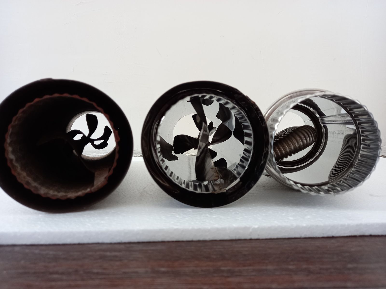

Добрый. Нужен для закручивания потоков дымовых газов по стенкам ППГ для большей теплоотдачи. В стоковой комплектации не устанавливается, потому как считается, что турбулизаторы тормозят тягу. Так это или нет - каждый решает и испытывает для себя сам. Фирменные выглядят и устанавливаются вот так:

Ничего странного. Начиная пользоваться этой деталью, Вы одновременно получаете снижение тяги, а в следствие этого тепловой мощности печи. Плюс к этому обрекаете себя на необходимость постоянно чистить дымоход от сажи. Пройдет некоторое время и Вас посетит мысль, что те "преимущества", которые Вы получили, не перевешивают хлопоты и недостатки. И сами уберете эту деталь.))) А потом напишете на форуме, что я заранее Вас об этом предупреждал.)))
Все, что мы производим, это базируется на собственном практическом опыте. Когда я был уверен, что эта деталь нужна, мы ее комплектовали сразу с ППГ. Потом, когда появилось больше практического опыта, мы сами перестали этой деталью пользоваться и перестали ее в комплект добавлять поэтому. Но кто хочет сам побаловаться - пожалуйста, можем прислать. Странно было бы предположить, что мы на этом кусочке металла хотим получить экономию.))
Это продиктовано желанием упростить покупателю жизнь. Хорошо, если покупатель сам сообразит, что парогенерация снизилась и печь стала хуже прогревать парилку из-за того, что дымоход забился сажей. А то ведь напишет человек претензию "У меня печь сломалась. Немного поработала, все было нормально, а потом перестала греть.Что мне делать?"
Re: ППГ-90
Этот турбулизатор был экспериментальной идеей. Она не выстрелила. У меня где то валяется он без дела,если я его не выкинул. Поищу. Если найду переправлю с друзьями в Питер, там сами заберете. Но ИМХО,вещь не нужная,поверьте..
