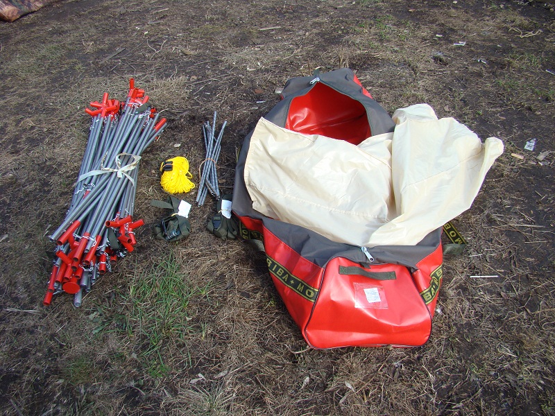

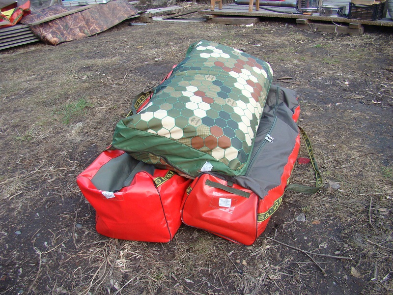

Итак, Р-44 в транспортном положении и без доп. опций выглядит как две больших сумки, таких же, как и на всех палатках «старшей» серии. Если с доп. опцией в виде теплого пола, то три. Примерно вот так:

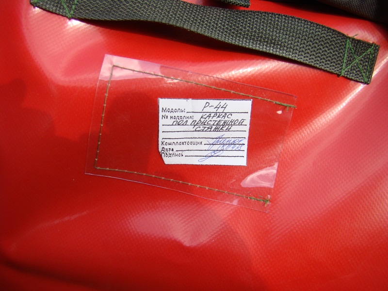

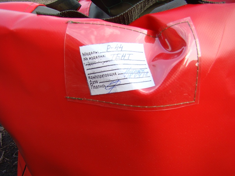

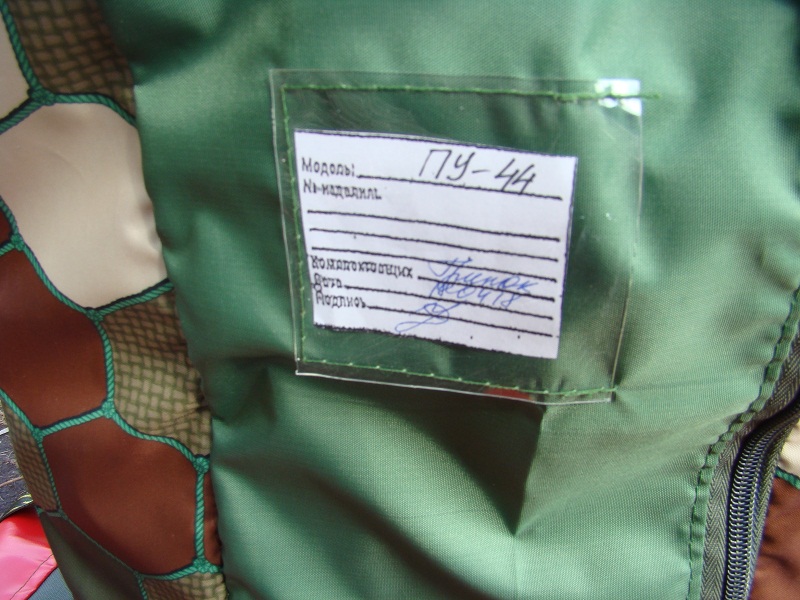

Сумки подписаны.
Следует отметить, что сумки выполнены во вполне мобибийском духе и традиции: они просторные и свободные, и на первый взгляд выглядят полупустыми. Забегая вперед скажу, что после нескольких установок я все-таки уменьшил транспортный габарит тем, что всю палатку, включая пристяжной (не теплый) пол из терпаулина (тоже доп. опция) начал укладывать в одну сумку (ту, которая из-под купола, ибо побольше); все прекрасно умещается, и даже место под топор, колья и мелочи типа сланцев остается!

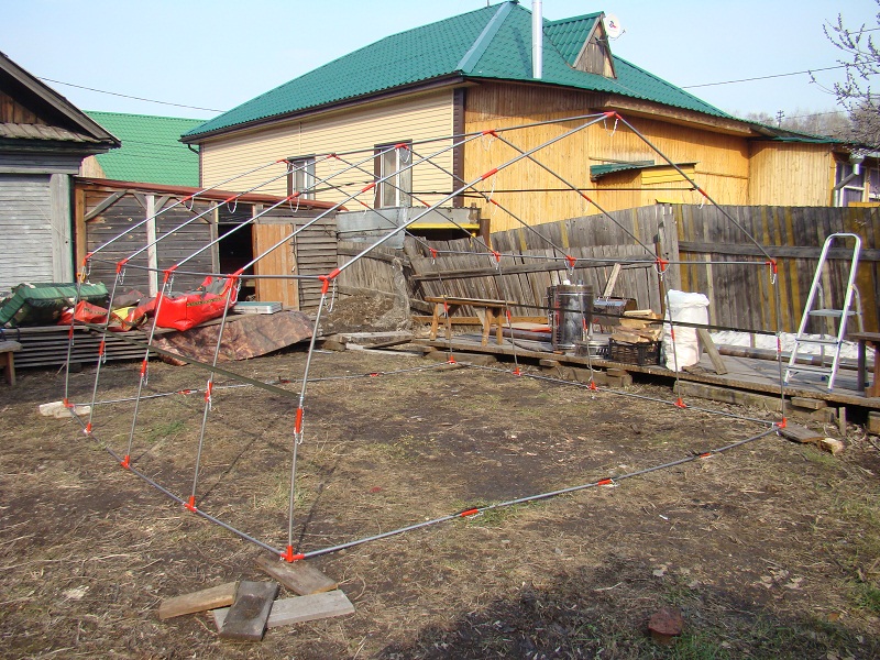

Итак, распаковываем каркас.

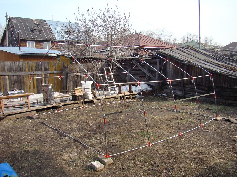

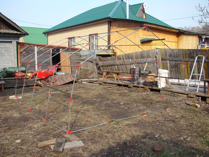

С ним все интуитивно понятно. Тот, кто собирал любую палатку «Мобиба» или «Роснар» легко соберет и его. Я бы даже отметил, что каркас на Р-34/44 проще, чем на той же «Кайфандре». Не технологически, конечно же, а по установке; собрать неправильно его просто невозможно. Как уже говорилось выше, отличие каркаса Р-44 от «тридцатьчетверки» в дополнительном шпангоуте, длине стрингеров и в том, что в его комплект входит не один дополнительный центральный опорный кол, а два. Большинство деталей каркасов обеих палаток взаимозаменяемы; родня же!

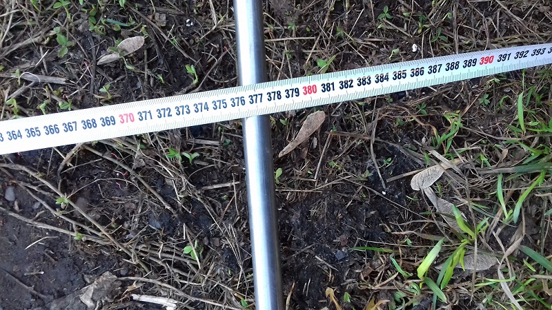

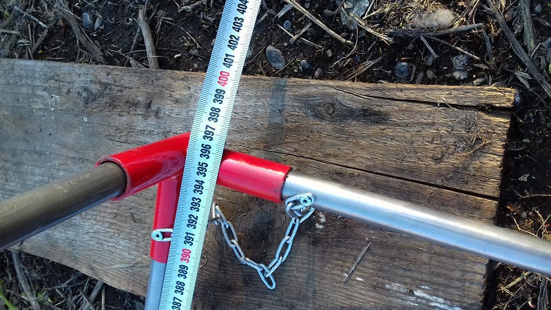

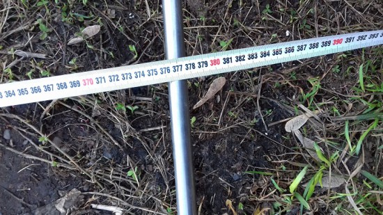

В установке каркаса есть особенности. Во-первых, площадь изделия в плане достаточно велика, а ставить его желательно на ровной площадке, иначе каркас будет играть, кособочиться и вообще размыкаться в самые неподходящие моменты. Не знаю, где и как, но идеально ровные площадки в тайге – редкость. Потому пришлось вспомнить читерский подход (зачеркнуто) лайфхак (зачеркнуто) оригинальное инженерное решение, примененное в свое время при тестовой установке ВП-33. Тогда основание каркаса выводилось в единый уровень маячками из говна и палок (зачеркнуто) из спичек и желудей (зачеркнуто) подручных материалов. То же самое было сделано и сейчас: обратите внимание на кирпич и обрезки доски-дюймовки под углами.

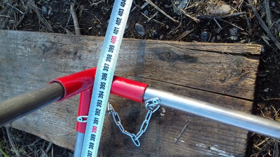

Кстати, о размерах палатки. В заводском индексе изделия, как и на всех палатках, индексируемых по новой системе нумерации (т.е. на «старшей» серии, начиная с Р-22), присутствует некоторое округление размеров.

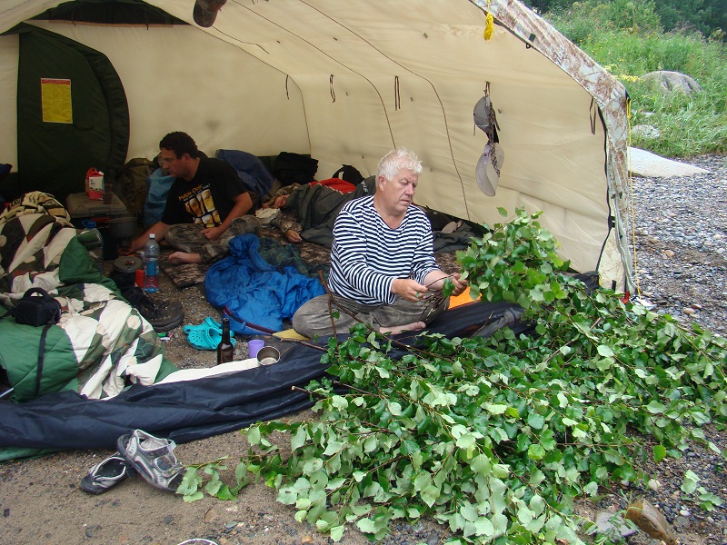

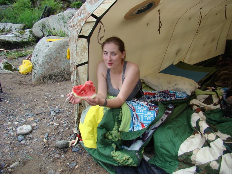

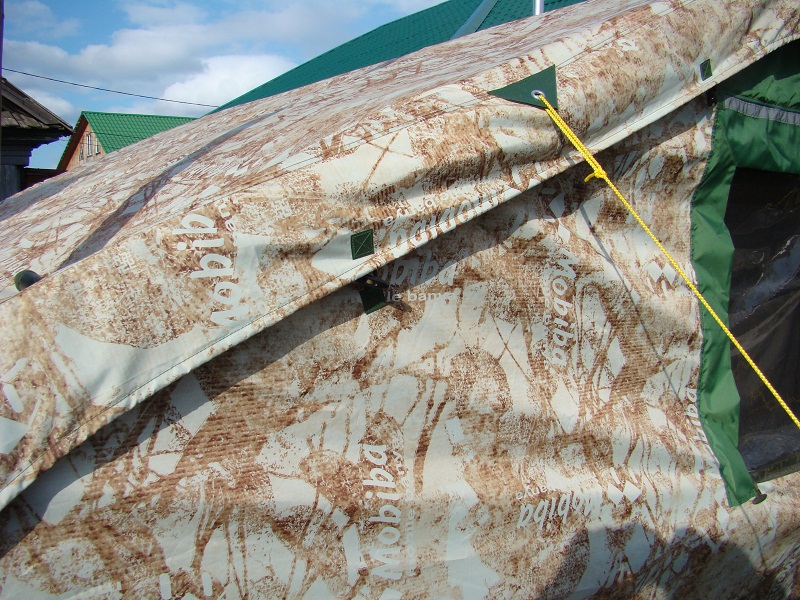

Во-вторых, пришлось разбираться с утяжными стропами. Их в комплекте четыре, по две, разных размеров. Инструкции к данному изделию не было, поскольку оно экспериментальное; но, в общем-то, не очень-то и хотелось!))) Методом научного тыка (зачеркнуто) проб и ошибок было выяснено, что длинные ремни должны становиться на боковые стенки, а короткие – вдоль скатов… или поперек, тут уж как посмотреть; в общем, поперек торцов палатки, от двери до предпоследнего шпангоута. Не знаю, прав я, или нет (если не прав, то Шеф меня поправит), но ремни эти полностью аналогичны таким же ремням из комплекта Р-34. Потому и натягиваются не до торцевого, а до предпоследнего шпангоута. Для чего это сделано? О, вот тут-то и кроется главная «фишка» данного изделия! Помните, выше я говорил, что у «Мобибы» всегда есть чем удивить? Вижу, помните. Так вот, главная особенность Р-44 в том, что задняя (дальняя от входа) торцевая стена у палатки… съемная! Да-да, вы не ослышались! Эта новинка повышает функционал изделия в разы: зимой это полноценная двухслойная палатка, летом – жилой модуль с панорамным (во всю стену!) окном из москитки, либо вообще «пляжный зонт». Как тебе нужно, так палатку и используй, в зависимости от сезона и настроения. Например, вот так:

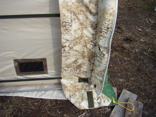

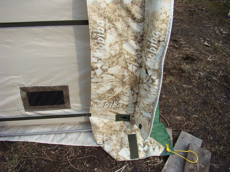

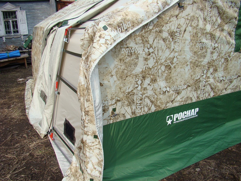

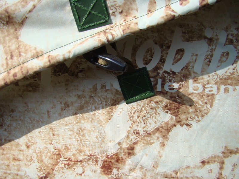

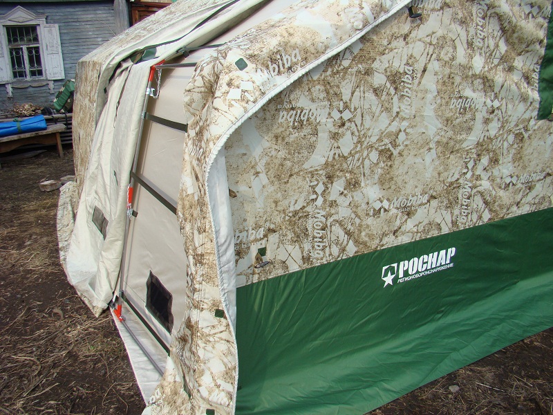

Ой, мы отвлеклись и забежали вперед. Конструктивно съемная стенка внешнего купола палатки (ее крепление) выглядит следующим образом:

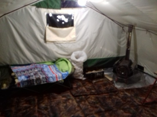

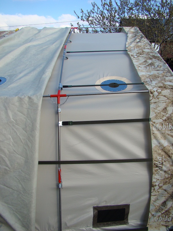

Вообще, если палатка используется в «зимнем» варианте, то изнутри выглядит она как обычная Р-34, разве что чуть просторнее. Я уже публиковал фото ее интерьера, но на всякий случай повторю.
18. интерьер.jpg (42.21 КБ) 12740 просмотров
Снаружи, кстати, тоже.

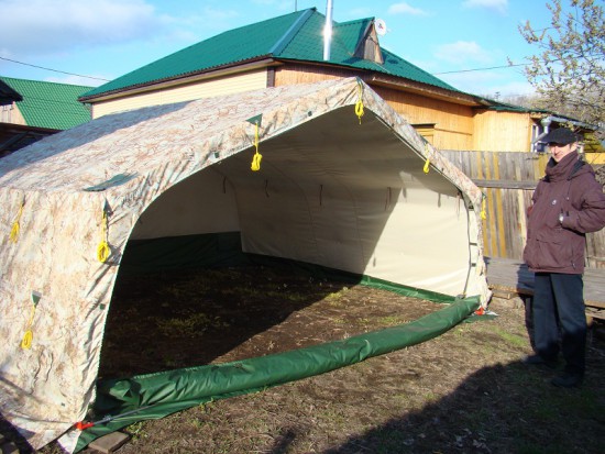

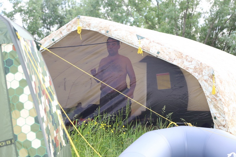

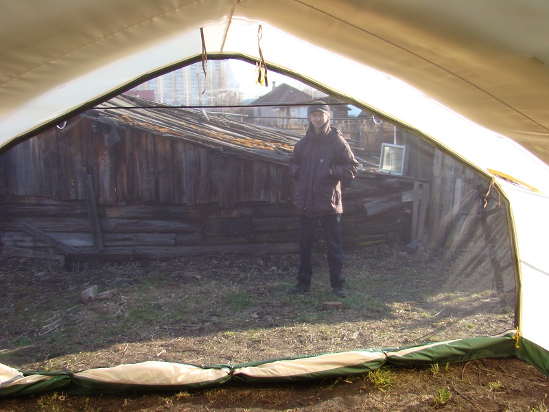

Задняя глухая стенка внутреннего купола крепится к нему на молнию. Если ее расстегнуть, то она по горизонтали сворачивается в скатку и укладывается в специальный карман. Это хорошо видно на фото.

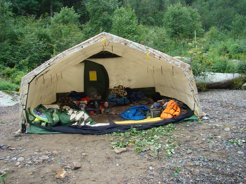

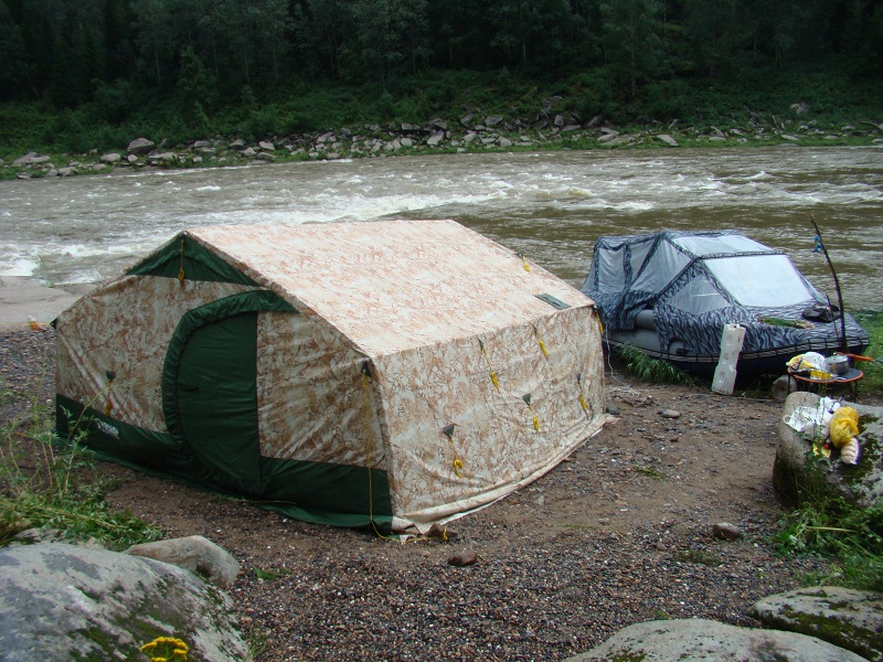

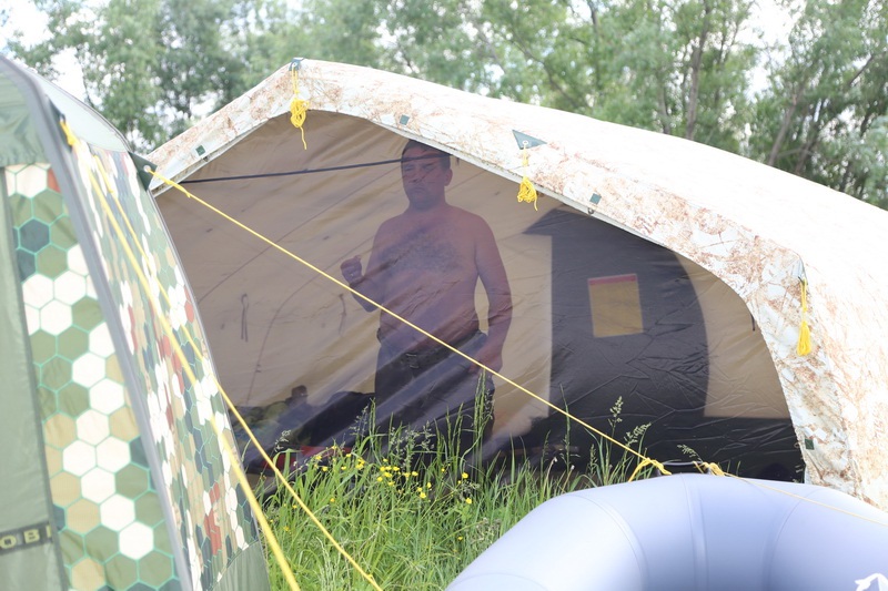

Кстати, следующее фото не с учений, а из реальной экспедиции, которая описывается в «Таёжной жизни».
Для понимания: внутри палатки гвардеец Иван Радостев, а снаружи – жара под +50 (пару раз за экспедицию термометр доходил до такой отметки) и полчища гнуса (реально полчища, см. видео, выложенное вот здесь: http://www.mobibaforum.ru/post47867.html#p47867 второй пост на странице). За счет того, что палатка двухслойная, она не греется, а москитка во всю стену позволяет ей проветриваться и обеспечивает прекрасный воздухообмен. Даже в такую жару в палатке комфортно и прохладно. В прошлом году, к слову, я с подобным «эффектом термоса» (двухслойные палатки в жару) сталкивался в МБ-22 на Шаманке (я, помнится, об этом в «таёжке» писал, при этом сравнивал ее со стоящей рядом МБ-104) и был им немало удивлен: физику процесса представляю, но не думал, что это работает так эффективно. Так вот в Р-44 это работает еще лучше: не только прохлада, но и ветерок! Так что те «молодые загорелые Палычи», которые покупали партию Р-34 для использования в Уганде (http://www.mobibaforum.ru/post47890.html#p47890 10 пост на странице) – совсем не дураки, а взяли именно то, что нужно.

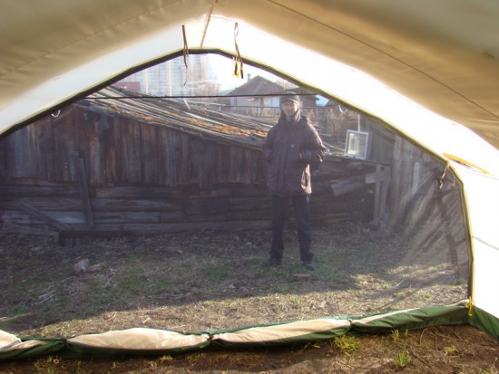

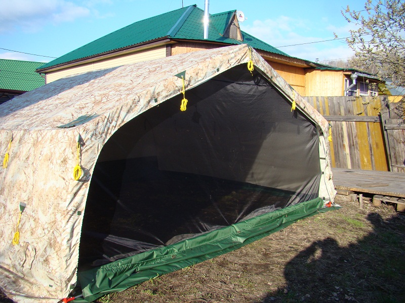

Но и это еще не все! Как следует из текста и фото выше, москитку тоже можно отстегнуть, свернуть и уложить в специальный карман, также, как и заднюю стенку.

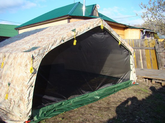

Тогда мы получим этакое бунгало, которое прекрасно используется летом, там, где гнуса уже/вообще нет. Вот несколько фото для понимания.
Кстати, если москитку убрать, то из получившегося «францсузкого окна» вашего бунгало открывается великолепный вид (если вы данным вопросом озаботились при установке, конечно же).

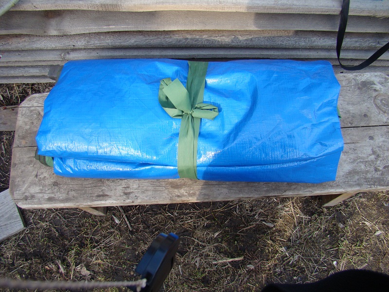

Что еще можно добавить? Р-44 снабжена большим окном, таким же, как в Р-34. В виде доп. опций к изделию идет теплый пол, состоящий из двух частей, а также пол из терпаулина, пришнуровываемый так, что никакая зараза (например, муравьи и клещи) внутрь не пролезут.

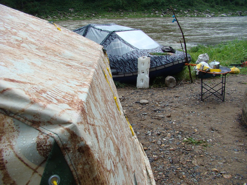

Что еще? Качество изделия традиционно мобибийское, особенно в плане влагостойкости.
