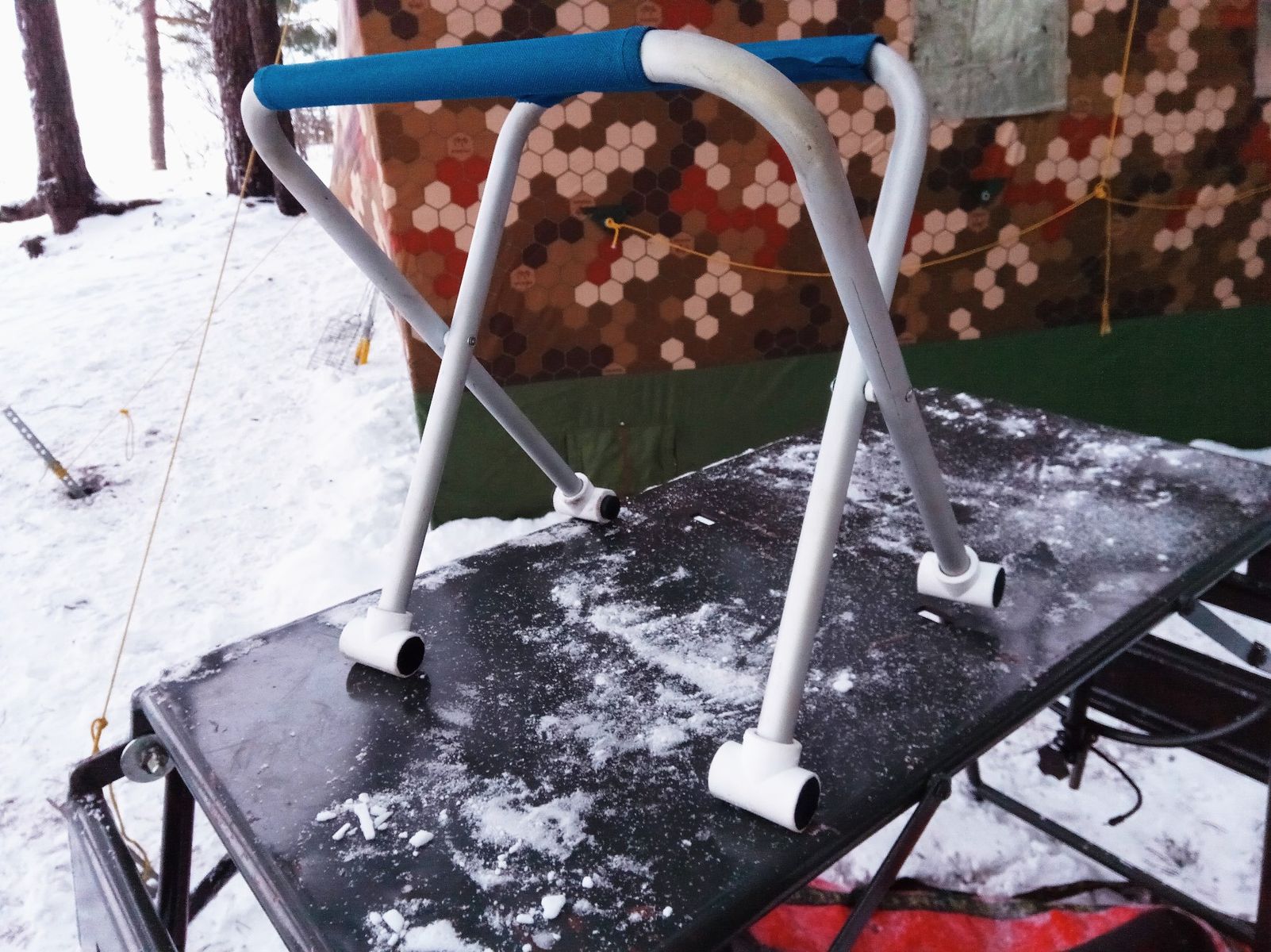

Приветствую всех Гвардейцев! Вот, не нашёл что-то отдельной темы про то кто как защищает свой пол от протыкания ( продавливания) своей мебелью которую берет с собой в баню-палатку. Я фото эти выкладывал уже в «Наше опыт Р-63» так что-то не кто и не прокомментировал, а может просто внимания не обратили, а решение я считаю имеет место быть. Собственно о чем я — вот фото на котором я используя тройник от ПВХ трубы одетый на ножки стула, я предотвращаю этим протыкание и тд. своего пола, раньше использовал деревяхи напиленные на квадраты)) было не удобно когда нужно стул подвинуть то и их нужно передвигать, а здесь они на ножках держаться. И Полок я тоже в такие тапки ( только размером побольше) обул)) Надеюсь кому пригодится, если где уже инфа такого рода есть то Модераторов прошу не серчать, тему удалить, а сообщение переместить. С Уважением Александр!

У таких "тапок" площадь контакта не большая с полом, думаю все равно вдавленные места остаются !? :) или нет?! :geek:
Стульчик сам по себе конструкция не большая, с ней я еще соглашусь что так удобно сделать т.к. двигать его удобней. А вот на счет полока как то мысли в голове бродят, от сам по себе тяжелый и давление на него оказывают тела, так что думаю там подкладки площадью больше должны быть ;) если не прав, то поправьте)))

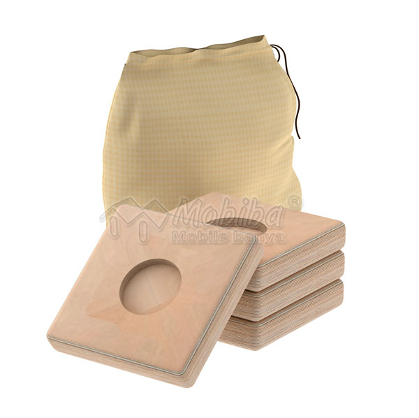

Ваше решение настулья хорошее дело. Но у меня сделано сплошным соединением, ничего не давит.. А по поводу полоков, зачем придумывать велосипед, когда уже все придуманно
http://www.mobiba.ru/catalog/optsii/kom ... ti_4_sht_/

Заметили... А заглушки черные на тройнике от чего?

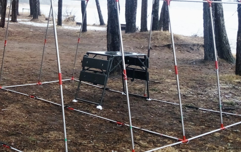

Фото полка в тапках тоже интересно.

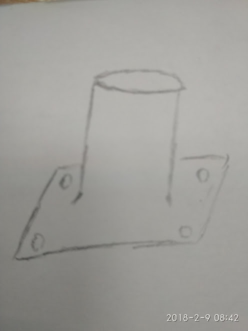

Александр Петрович писал(а):раньше использовал деревяхи напиленные на квадраты)) было не удобно когда нужно стул подвинуть то и их нужно передвигать, а здесь они на ножках держаться.
А если не тройник использовать, а что-то типа этого (кажется у торговых палаток опоры тента такие)
их саморезами прикрутить к деревяшкам и одеть на стул/полок.

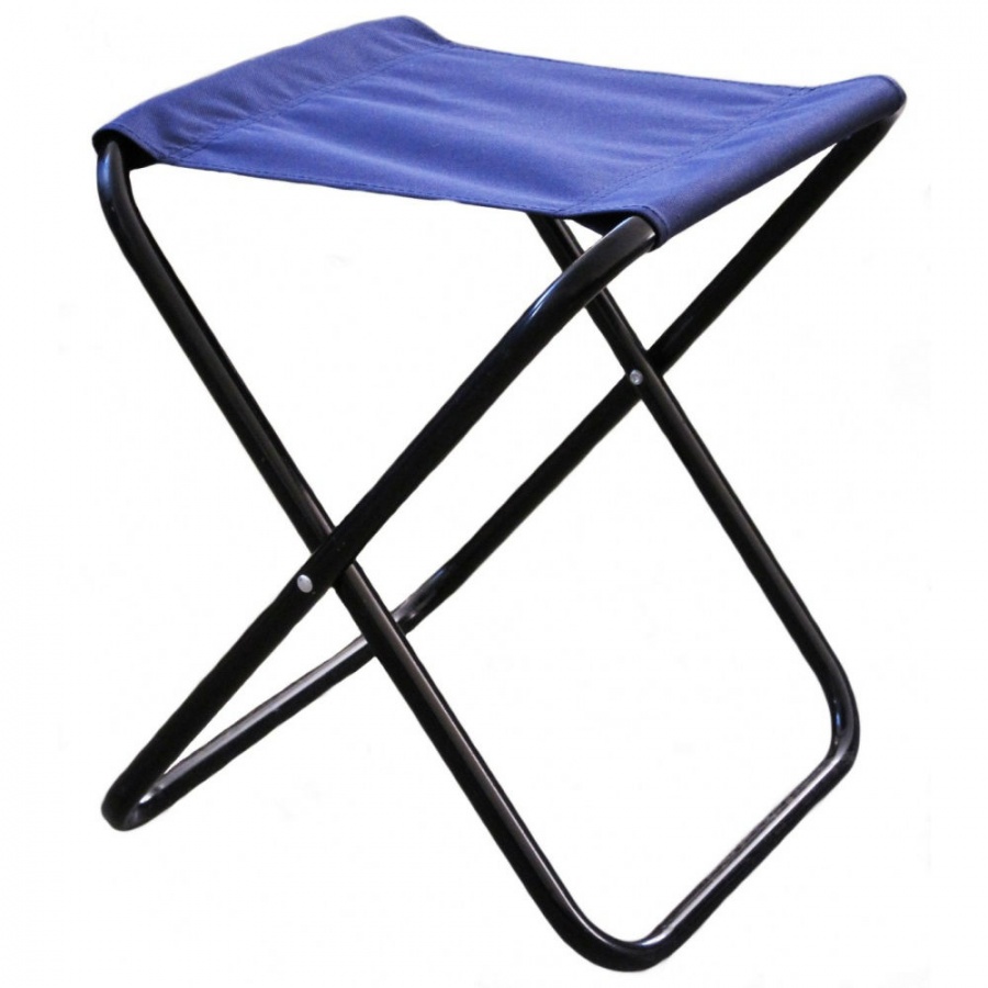

Надо просто стул вот такой покупать... :)

Николай Николаевич писал(а):У таких "тапок" площадь контакта не большая с полом, думаю все равно вдавленные места остаются !? :) или нет?! :geek:
Приветствую! У меня полок тяжелый (из металла) я тоже думал что не хватит тапок от тройников труб, но на деле их хватает, да вдавливает но не рвет пол и после использования сильных следов вдавливания не остается, спустя какое-то время пол в этих местах принимает свою первоначальную форму (ну почти) ))). А так была еще мысль из пвх трубы отрезанной по ширине ножек сделать тапки проделав дырки в местах где ножки полока, но пока нет такой необходимости, хотя площадь контакта несомненно будет увеличена, попробуйте такой вариант.

Scorch писал(а):
Александр Петрович писал(а): Я фото эти выкладывал уже в «Наше опыт Р-63» так что-то не кто и не прокомментировал, а может просто внимания не обратили, а решение я считаю имеет место быть.
Да, я и не претендую на Мобибувскую премию, просто делюсь своим опытом до которого дошел сам исходя из ситуации при эксплуатации "Дачки",видел эти плашки ( сразу вспомнил армию))) для меня я написал было неудобно что приходилось каждый раз перекладывать квадраты деревянные за подвинутым стулом, потому и пришло решение с тройниками ПВХ. Меня этот вариант пока на все 100 устраивает! А стулья с сплошным соединением и у меня есть, просто стол шёл в комплекте с этими, а они повыше (колени когда сидишь не задраны) удобнее и понадежнее, да и тапки в стол вместе со стульями спрятать дело одной минуты, так что с сплошным соединением не использую.

У меня такие есть, остальное написал см. выше.
Надо смотреть по диаметру (с ПВХ проблем нет) налезут ли, да и в случаях со складной мебелью ножки под углом находяться, а здесь вроде пятак под вертикально стоящую трубу, да и где их искать отдельно от шатров продающиеся. А так как вариант, можно и феном строительным угол нужный им придать попробовать.

Nikolay писал(а):Александр Петрович
Спасибо, просто никто не отреагировал, вот собственно и появилась тема отдельная. Заглушки - часть снятые штатные от стульев они туда аккурат немного с натягом встали, а часть просто скотч черный (сделал чтоб песка меньше было) без них туда все что сыпучее было набивалось)) Чтоб не ждали фот фото я его немного увеличил чтоб видно было на нем полок в тапках, на выезде будем с 23. могу сфотать поближе если нужно будет, раньше никак((
