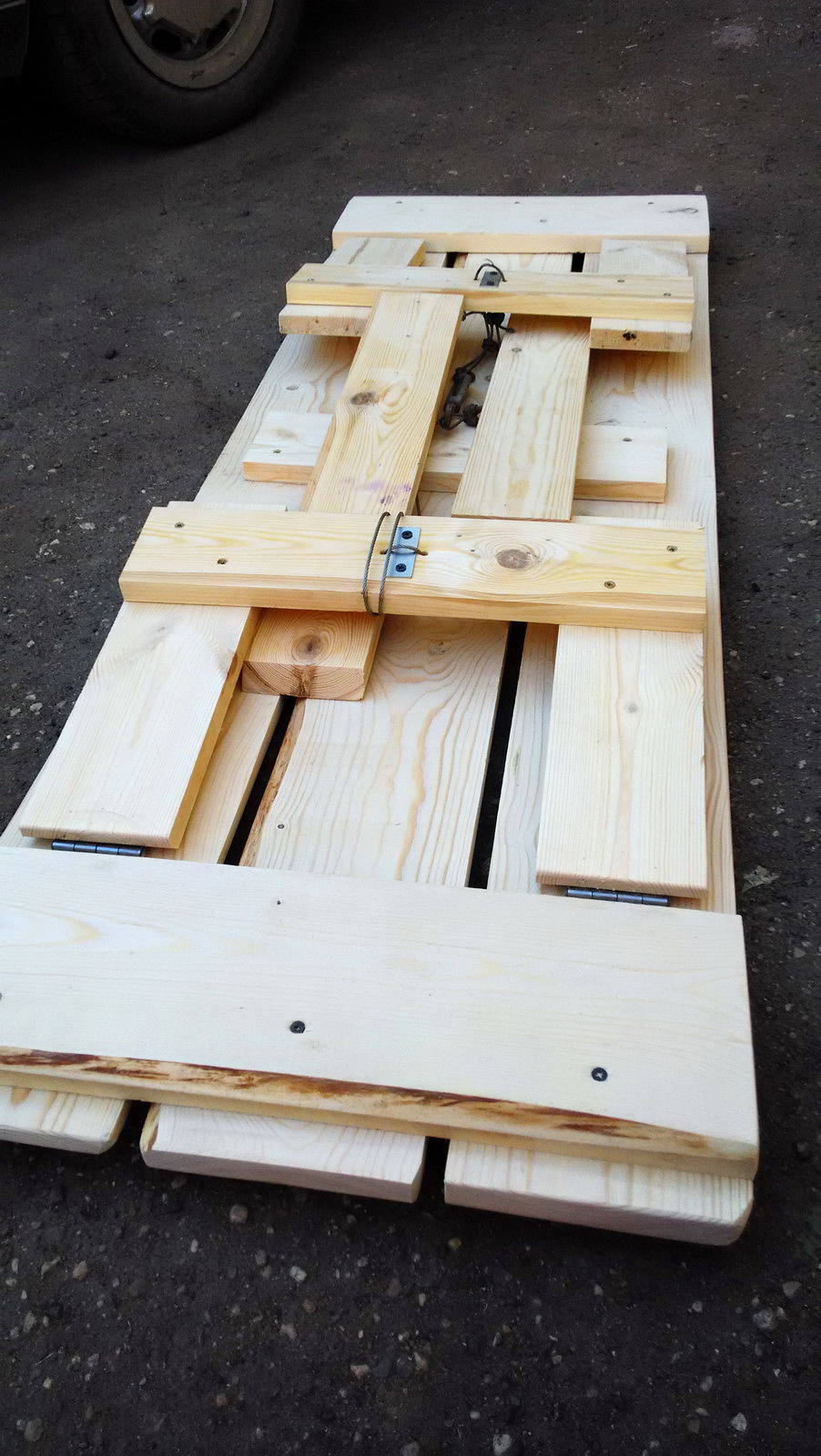

для тех, кому интересно все-таки посмотреть процесс создания деревянной складной лавки "с нуля". проект держался в голове, никаких чертежей, все делалось и подгонялось по месту согласно логике.
сразу на вопрос "зачем делал, чего не купил готовое изделие" отвечу - руки чесались, хотелось попробовать новые инструменты, которые были полгода как куплены, а лежали без дела, ибо не было задачи им. еще когда делал лавку, планировал выложить сюда репортаж, поэтому фотографий много :) снимал на телефон. Ну и не последнюю роль играло отсутствие денег на удовольствия, заказать с доставкой до Переславля фабричные лавки попросту не мог, а париться сидя/лежа хотелось уже.
Начало.
куплено 4 доски 200мм*4м (в первом посте ошибка, я не стал слишком длинные доски брать)
4 петли, саморезы, тальрепы и тросика пару метров.

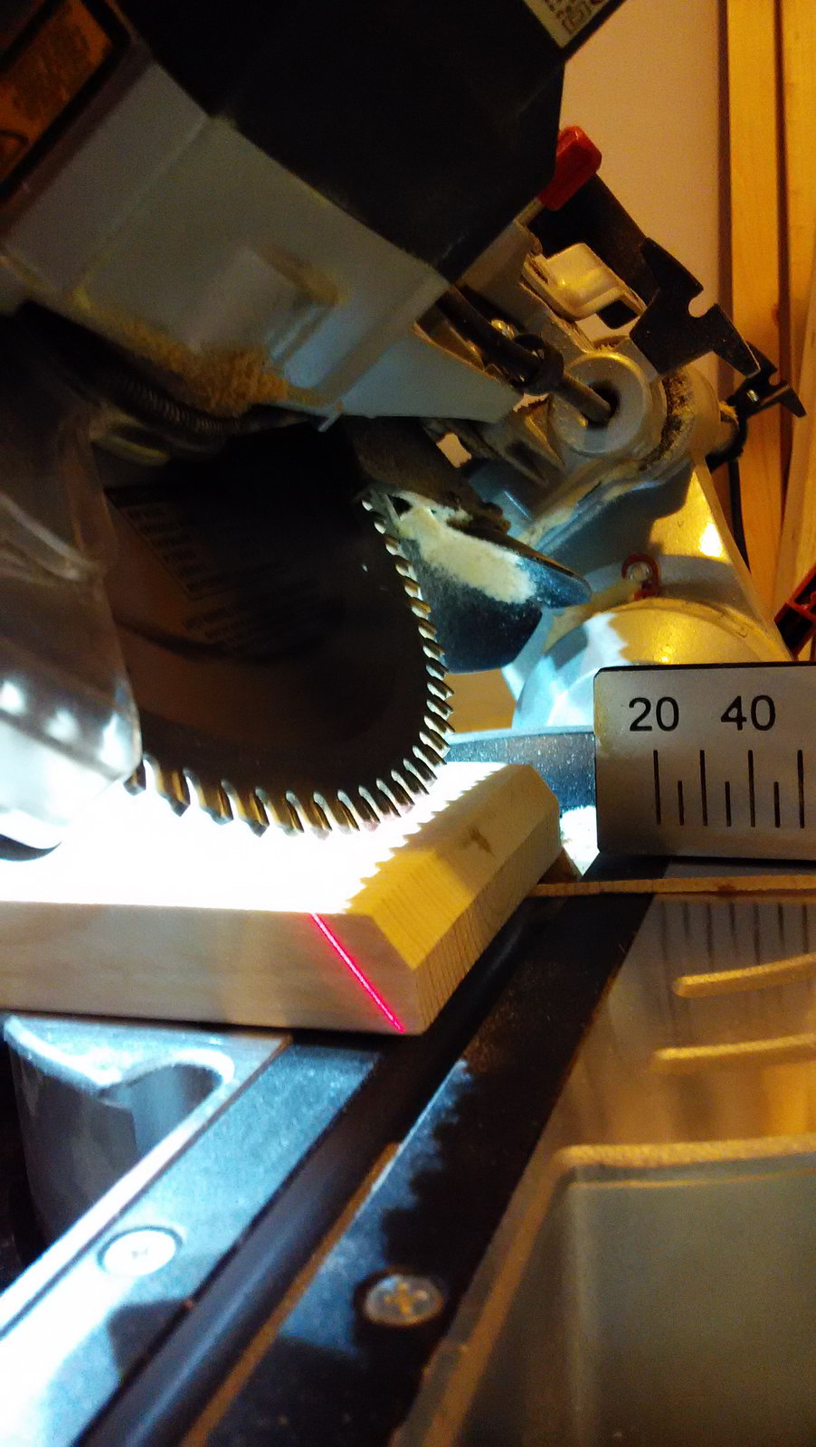

Инструмент: лобзик, торцовочная пила, ленточная шлифмашина для грубой зачистки сырого дерева, виброшлифмашина для финальной полировки.
начало: распилил 3 доски по 1,5 метра (размер помню приблизительно)
доски прошли черновую обработку на улице, ибо очень уж много опилок.
далее все богатство поехало домой в коридор, а то на улице весна, холодно да и дожди опять же.
сначала 3 доски соединил короткой перемычкой. между досками оставил по 1-1,5 сантиметра расстояние, так фен-шуй велит. и не защемится ничего и не провалится палец между досками. расстояние выбирал на глазок.
дальше напилил отрезков по мысленному проекту и финишно зашлифовал все доски, поскольку шлифовать после сборки будет проблематично. на это ушло львиная доля общего времени сборки лавки.
ножки поставил на петли, сами доски пришлось подпилить под углом, чтобы раскладывались нормально. петли расположены таким образом, чтобы шире положенного ножки разойтись не могли в принципе. смотрите сами - по изображениям видно.
с ножками получилось как-то так:
предварительно отрезал под 45 градусов конечный угол ножек, чтобы в развернутом состоянии укосины упирались в центральную доску, вот
в итоге ножка выглядит так
и подробнее узел сгиба (видно, что доску пришлось чуток подрезать, чтобы не мешало петельному механизму
ИТАК, в результате лавка для ног в парилке выглядит следующим образом
Высота лавки 350мм, ножки от разъезжания стянуты стальным тросиком. чтобы сложить лавку - нужно ослабить тальрепом трос, тогда ножки на пару сантиметров расходятся друг от друга на угол, бОльший 90 градусов, что позволяет укосине выйти из паза и дать ножке сложиться вниз. в принципе по картинке выше все это видно сразу, можно было не тратить буквы :)
