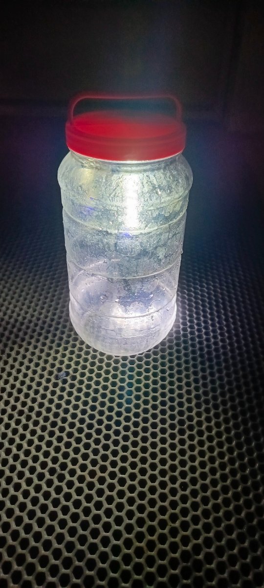

Сделал батя из одного светодиода 10w коробку с выпрямителем
и на акумулятор цепляю и освещает всю поляну без отражателя) Правда каждый раз забываю его взять. Один раз ток брал очень понравился свет.
