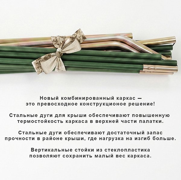

Комбинированный каркас "Мобиба"

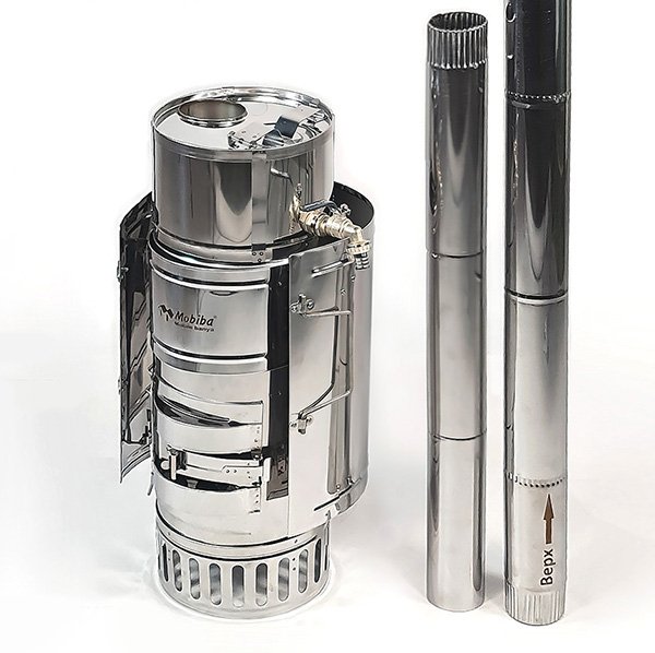

Печь "Жига-3" с сегментами дымохода

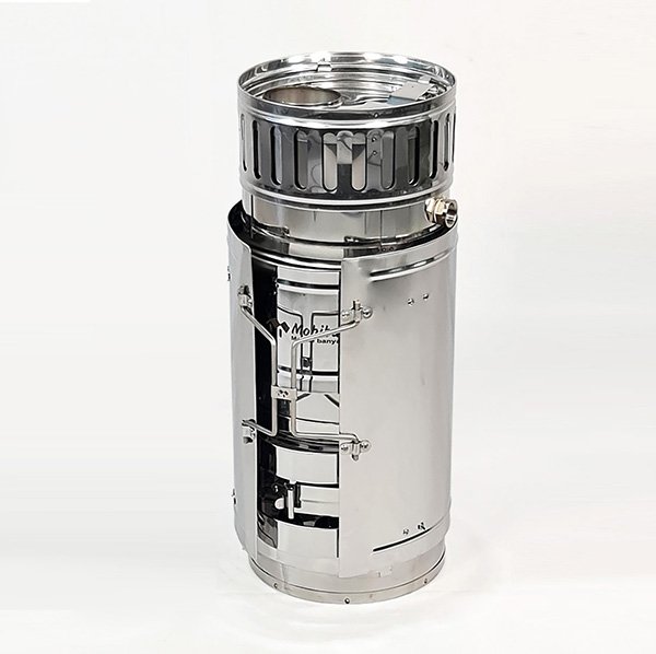

Печь "Жига-3"
Печь "Жига-3"

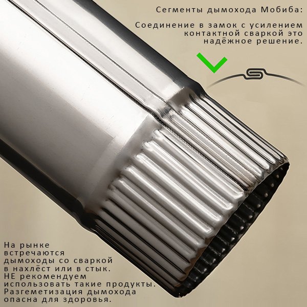

Сегмент дымохода "Мобиба"

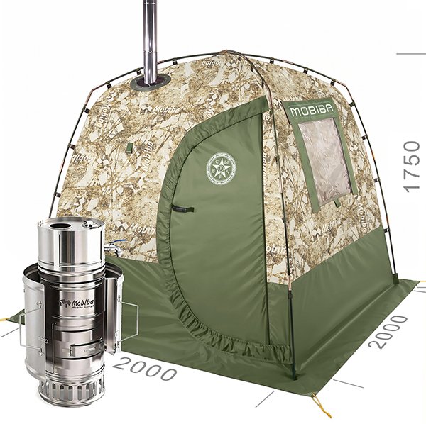

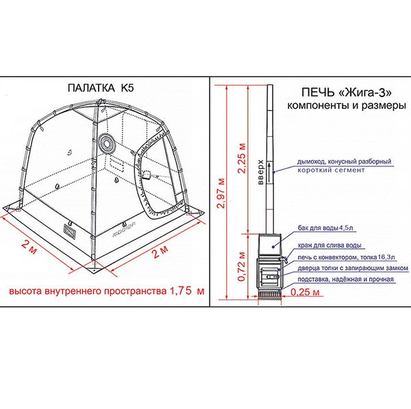

Чертёж палатки РБ-200/К5 СМ и печи "Жига-3" с размерами

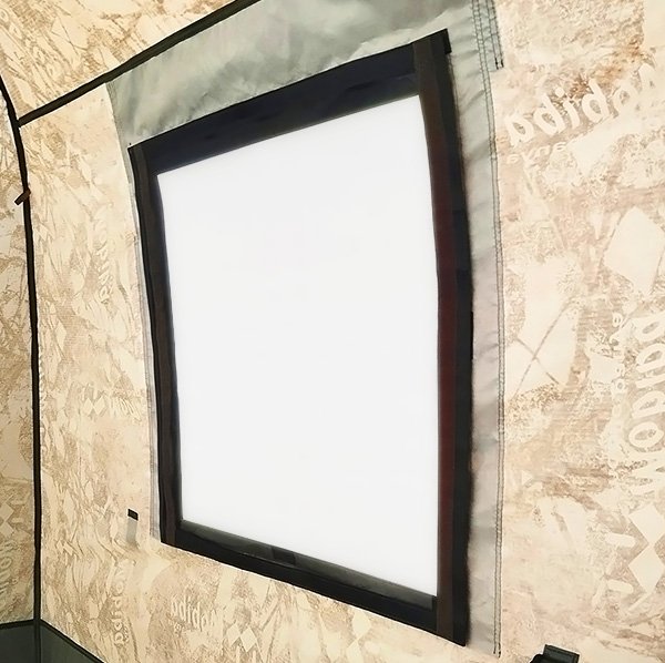

Окно палатки «Кайфандра» РБ-200/К5 СМ

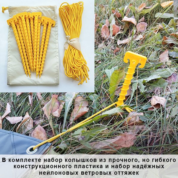

Набор пластиковых колышков и ветровых оттяжек

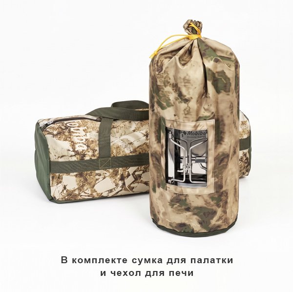

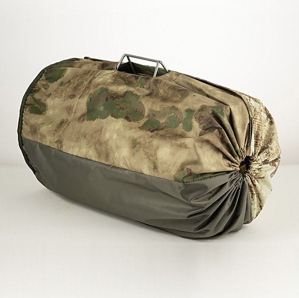

В комплекте сумка для палатки и чехол для печи
Печь Жига-3 в чехле
Печь Жига-3 в чехле

Размеры палатки в развернутом состоянии: 2000х2000х1750 мм

Большое съёмное окно размером 670х670 мм

Каркас палатки: шпангоут - 2 компл. по 10 сегментов. Сталь ∅ 16 мм, 4 шт. Стеклопластик ∅ 13 мм, 6 шт.
Каркас двери: 5 сегментов ∅ 10 мм, дюраль
