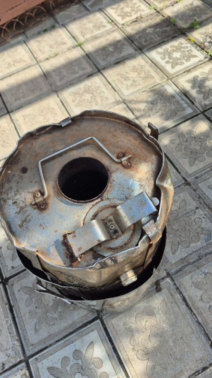

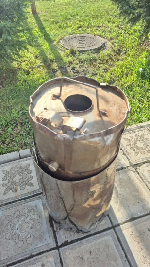

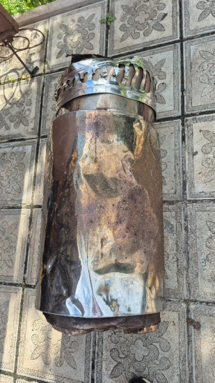

Печка хорошая, но случается всякое, у меня же произошло следущее:
Прижало нас в пороге и смыло у меня ее с катамарана, и протащило по достаточно бурному поргогу....
Печку потом выловил, но вот теперь думаю, как довести ее до рабочего состояния....
Сниму защитную боковину отрихтую, а вот как делать остальное, пока не придумал...
Есть идеи? Или было у кого подобное?

не слабо её так покорёжило .

Прикладываю фото.

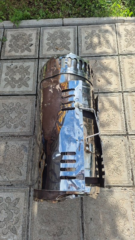

Сколько места для творчества))
Ещё бы фото без внешнего конвектора.
А так предварительно.
Алексей, как вы и сказали, внешний конвектор выровнять.
Низ топки можно подразогнуть, края. Проблемное место, где зольник.
Посмотреть посадочное место под бак.
Бак пароперегревателя под замену.
Но перед этим залил бы воды и затопил, посмотреть, насколько сильно будет сифонить, да и ради интереса, как будет работать. Предварительно проверив соединение трубки пароперегревателя с баком, на месте или отллмились.
Подиум скорее тоже под замену.
Скорее новую печь надо заказывать.

Шалаев Михаил писал(а): 31 июл 2026, 12:40 Бак пароперегревателя под замену.
Почему ты так решил? Фотографий изнутри нет, а он внутри топки.

Шалаев Михаил писал(а): 31 июл 2026, 12:40 Alleksey
Присоединяюсь. Но. Прежде чем править и гнуть я бы попробовал её затопить прям в таком виде). И если она заработает....
Хорошая реклама получится)

Да, попробую затопить. Будет более-менее понятно, что к чему.

Знатно побило.. Но в принципе: корону попробовать отрихтовать, либо сделать самодельную, либо попросить отдел продаж продать отдельно.
Остальное просто затопить в этом виде и там уже определиться, есть ли смысл подрихтовать или махнуть рукой.

Начал рихтовать корону. Метал тонкий, рихтуется, поддаётся.
По самому корпусу, пока ничего не делал. Затоплю как есть, посмотрю.
Но планирую выравнивать, дополнительно разогревая металл горелкой. Возможно будет мягче и поддатливей.
Но, это уже, как написал Михаил, поле для творчества, которым буду заниматься длинными холодными зимними вечерами)
