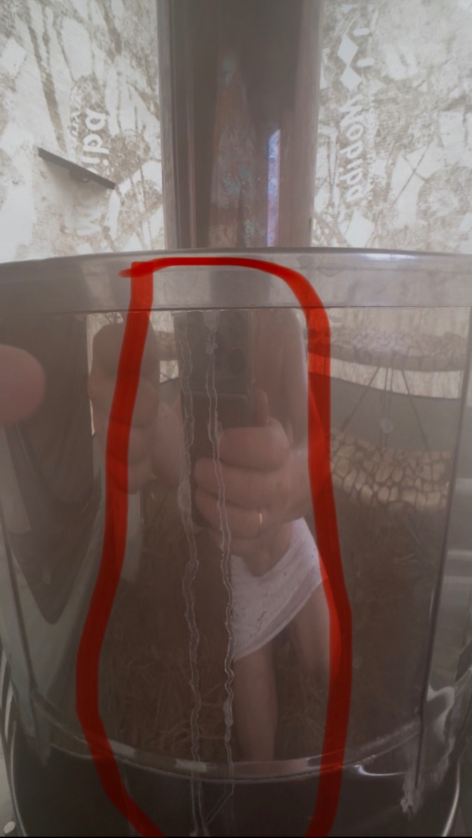

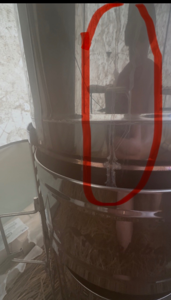

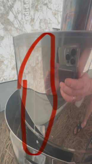

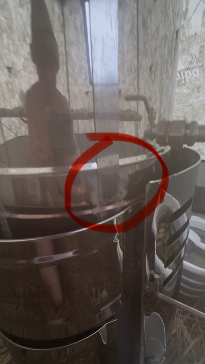

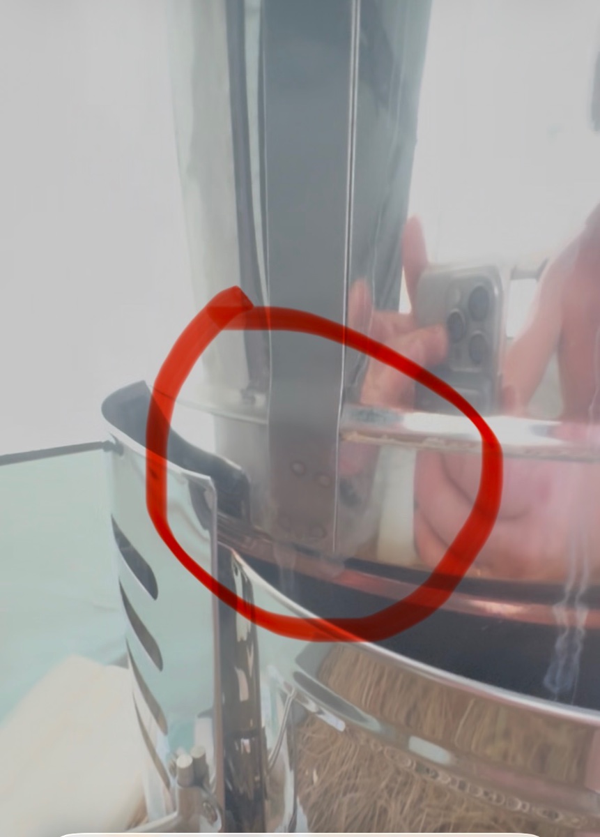

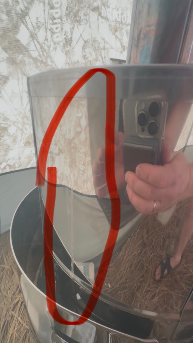

Здравствуйте, уважаемые форумчане! Наконец-то я протестировал свое приобретение: МБ-15 с КЦ-4. Счастью нет предела. Попарились знатно! Это мой первый опыт использования мобильной бани и конечно все участвовавшие находятся в приятном шоке от такого эффекта. Но есть капля дёгтя в бочке с медом которая не дает мне покоя. Я очень надеюсь, что вы развеете мои сомнения и я успокоюсь. Но пока… суть в следующем: швы на баке парогенератора подтекают под давлением. То есть когда вода закипает, швы начинают сочиться. Бак не переполняю. Заполняю по инструкции не до конца. Сочатся почти все швы. Дилер у которого я покупал сказал, что это нормально. Полной герметичности сваркой добиться не возможно. Но хотелось бы еще узнать мнение не зависимых экспертов. Стоит ли мне обратиться к производителю или уже расслабиться и получать удовольствие)))

Какие швы вы имеете в виду, горизонтальные или вертикальные? Швы текут в момент начала первой парогенерации, когда бак максимально полный? Или постоянно в процессе работы подтекают? Может у вас с крышки бака вода выдавливается в момент начала закипания и пока не высохнет подтекает?
К сожалению не получается прикрепить видео. На фото плохо видно, но хоть как-то.
Сочатся и горизонтальные и вертикальные.
Швы сочатся все время после закипания.

Пробовал так. Вода начинает сочиться только после закипания

По следам видно, что вода идёт из под верхнего вальцовочного шва, это ни на что не влияет, пользуйтесь и не переживайте. У меня на всех печах так, на кондиции не влияет.
