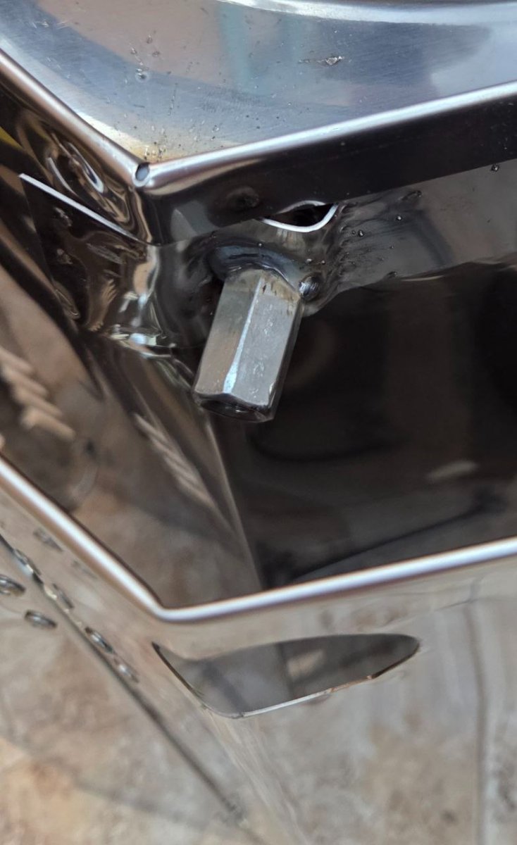

В общем, это мой «плач царевны», тему прошу оставить, чтобы несколько развеять атмосферу. Раз уж тут гласность и критика принимается.

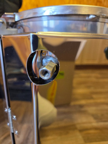

К своему комплекту я решил докупить Мегасогру. Отгрузили быстро и через несколько дней, а точнее сегодня я получил её в ТК. Коробку осмотрел: состояние идеальное, вскрывать на месте не стал, и мы с супругой счастливо поехали обжигать печь на дачу.

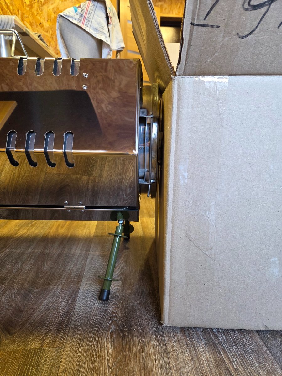

На даче я даже перефографировал коробку со всех сторон, открыл, внимательно осмотрели и всё выглядело отлично.
Достали трубы, удивились интересному совку в комплекте. Снял защитную плёнку с ножек и начал их выкручивать. Единственное, что меня смутило, что на одной ножке болт приварен немного криво.
Но главное обнаружилось позже: когда я стал прикручивать переднюю левую ножку, заметил, что она уходит под углом внутрь. Собрали печь, поставили на пол, а она шатается. Снял ножку снова, посмотрел внутрь и похоже на замятие в месте приварки.

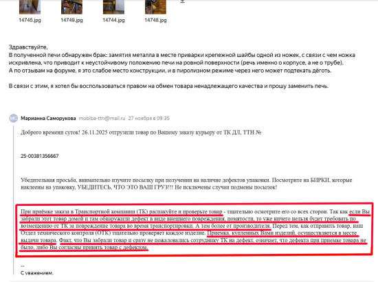

Расстроился, конечно, но вспомнил про хвалёный сервис и гарантийные обязательства. Описал всё подробно в письме. Итог: в гарантии отказано с комментарием от Алексея Алексеевича, что я использовал печь как табуретку или стремянку. Как я заметить данный дефект в транспортной компании, если честно не понимаю. Про супер ОТК я тоже в курсе, это я как пользователь МБ-15 с кривым окошком утверждаю.

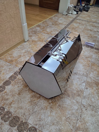

А это фото из дома, даже еще с остатками защитной пленки на задней стенке.

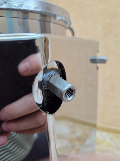

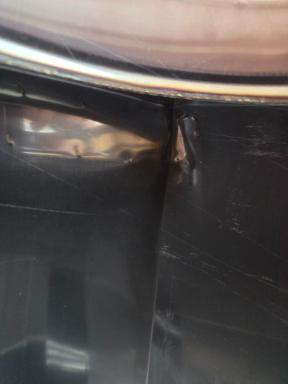

А переживал я из вмятины, что уже встречал отзывы тут на форуме что по ножке деготь бежит.
Крепление, если снять защитный кожух.

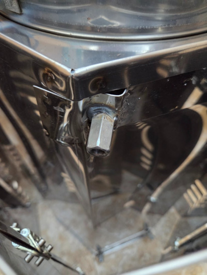

И внутри
Последний раз редактировалось Ilia 30 ноя 2025, 12:31, всего редактировалось 2 раза.
Сообщения: 2352
Благодарил (а): 2775 раз
Поблагодарили: 3998 раз
Re: Брак или я сам дурак.
по фото внутри не очень понятно, но если там есть деформация, то мой совет рихтануть изнутри, направляя и придерживая вкрученную ножку в нужное положение.

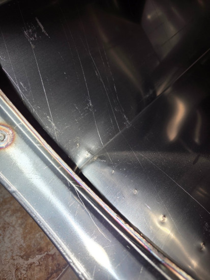

Поправил сообщение, я параллельно разбираюсь с конструкцией. Приснял защитный кожух, там загнута пластина с шайбой, чуть дошло до внутренностей.
Пока страшно физически выгибать, но видимо реально придется грелкой нагреть, чтобы металл чуть пластичнее стал и пробовать.

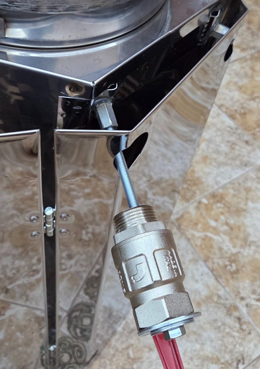

В Вашем же случае могу порекомендовать прсто напросто выправить эту ножку.Вкрутить в эту высокую гайку резьбовую шпильку и выправить,думаю получится даже без нагрева.Ножкой от печи выправлять не рекомендую из-за опасности загиба самой ножки.

В каждом письмо от сотрудника Отдела продаж покупатели получают текст с подробным пояснением, как нужно правильно принять товар в ТК, чтобы вовремя обнаружить повреждения при транспортировке и оставалась возможность заявить претензию перевозчику.
Прямо вот в том же письме где клиент заявляет жалобу, ниже можно прочитать текст, как правильно принимать товар. Давайте как еще раз его внимательно прочитаем. Обвел для вас красным ключевые тезисы.
И что же? Клиент жалуется на дефект печи, требует гарантийную замену... При этом печь при приемке в ТК как сказано в инструкции не проверил. Теперь производитель лишен возможности предъявить претензию перевозчику, но при этом вынужден из своего кармана оплачивать дефект возникший при перевозке? Так? Что еще больше лично я могу сделать для покупателя, чтобы уберечь его от неприятностей? Лично приезжать из Новосибирска, чтобы вести в ТК за ручку покупателя и вместе с ним принимать посылку, осматриваться ее, проверять. Текст инструкции не понятен? Что не понятно, в каком месте?
Дословно мой ответ на ваше требование о замене по гарантии был такой. Цитата:
"Резюме.
Печь обратно мы не примем по причине потери товарногов вида в результате эксплуатации. Забрала из транспортной компании, значит началась эксплуатация. Может быть она ее как стремянку или табуретку использовалала и повредила ножку.
Можем отремонтировать на платной основе. Но стоимость ремонта и транспортные расходы туда и обратно - за ее счет."

Тут 2 варианта возможны: либо выгибать замятие обратно с нагревом горелкой (в этом случае есть риск оторвать полосу, к которой приварена гайка по точечной сварке от топки, что совсем будет нехорошо), либо нарастить ножку. И я склоняюсь ко второму варианту. Снять заглушку, запрессовать или вварить гайку в трубку ножки, нарастить болтом, на шляпку болта заглушку. Если в дальнейшем не использовать печь "в качестве табуретки" - прослужит верой и правдой долгие годы. А от котелка или ведра с водой не деформируется.
У меня на Согре-3 полоса с задними ножками на 2 заклепках держится к бортику топки, ничего не отваливается, ведро с водой стоит устойчиво.

Еще один интересный момент, пока я вчера пытался выправить пластину купленным, по совету, для этой цели болтом, обычных моих усилий особо не хватило, болт выгибается, однако вспомнилась несколько выгнутая одна из ножек, возможно тоже самое кто пробовал и до меня, но ножкой. Хотя это мож и незначительный отклонения при сварке. Тем не менее, сам факт такого давления на печь, которое привело к деформации не только пластины ножки, которую вдавило внурть топки, что деформировалась ребро одной из граней топки, удивителен, особенно учитывая полное отсутствие повреждений на внешней картонной коробке и кожухе.
В данный момент меня больше интересуют советы по выправке. Вчера, следуя рекомендации одного форумчанина, я приобрёл болт и в первую очередь попытался использовать его совместно с краном в качестве обратного молотка :lol: , чтобы вытянуть деформированную пластину. Однако этот метод не дал никакого результата.
Потом я попробовал использовать болт как рычаг, но и тут ничего не вышло он начал гнуться под моими руками. Дальше давить побоялся. Следующим шагом решил попробовать нагреть: до матового цвета, но не докрасна, чтобы металл не стал хрупким. И вот тут потихоньку пластину удалось немного выправить! Зато теперь печь можно нормально отрегулировать и поставить ровно, она больше не шатается.
А вот с внутренними деформациями пока не знаю, что делать. Пробовал аккуратно порихтовать резиновой киянкой, но подложки подходящей (плоской деревяшки) не оказалось, так что пока эту затею отложил. Да и вообще, опасаюсь туда лезть. На форуме не раз писали, однократно встречалась информация о течи дёгтя по ножке, вот и боюсь, как бы не навредить и не получить трещины именно там.
