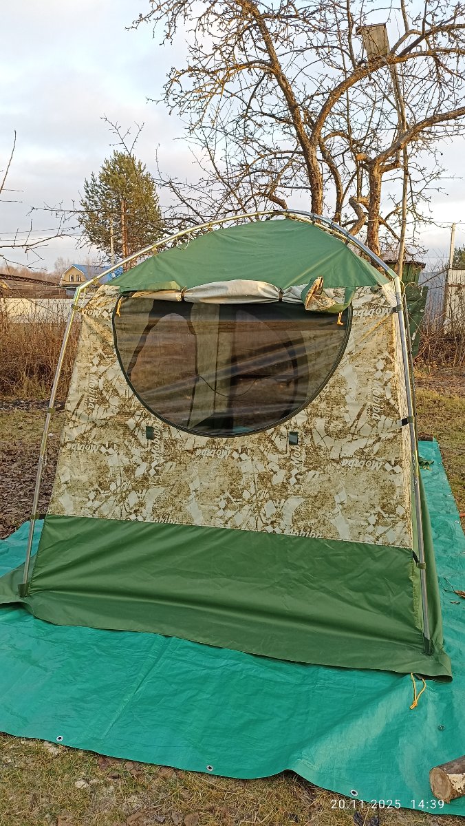

Собрал МБ-18/22, и снял видео вчера.
Труба каркаса 22 мм, дюралька, с цепочками и крестовиной в верхней точке. Стоит палатка крепко, уверенно и при не большом ветре, без растяжек, не шевелится, только стены не зафиксированные слегка мотыляются. На юбке палатки по длинной стороне, с каждой стороны есть петля для фиксации к земле, это хорошо :good: .
Окно круглое, с регулировкой по высоте, открытия, хочешь всё открой, хочешь небольшую полоску сверху, тоже :good:
Вентиляция с торца, именно вентиляция-улыбка, пока не коментирую, надо пользоваться.
Дверь, вот тут, :good:.
Проём немного отличается от МБ-10, МБ-103, сравниваю с данными палатками, т.к. ширина одинаковая, и были в арсенале, а шагать удобнее. Москитка в двери, отдельное спасибо.
Под потолком внутри, подвесная полка из маскиткой сетки.
Швы не проклеены, по углам и центру, внутри палатки, есть петли.
Пока, просто обзор, без эмоций, надо переварить увиденное.

Видео сравнение МБ-18/22 и МБ-18СП. https://rutube.ru/video/51d03ab4d5dd3b8 ... fd0d/?r=a/
Ну и фото тоже.
