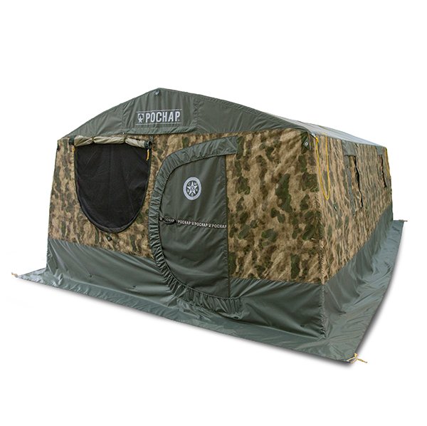

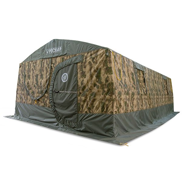

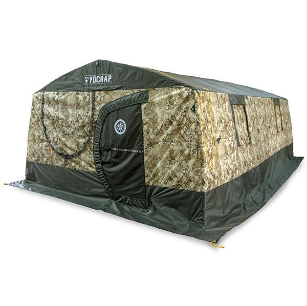

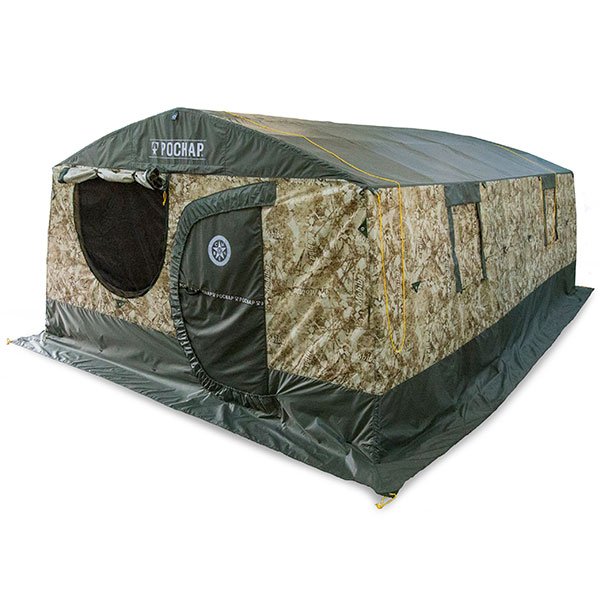

Компания Мобиба представляет всесезонную армейскую палатку-баню РОСНАР Р-636 М2!
Армейская палатка-баня РОСНАР Р-636 М2. Фирменный камуфляж

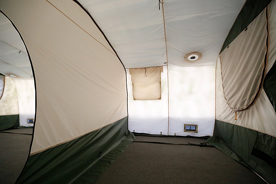

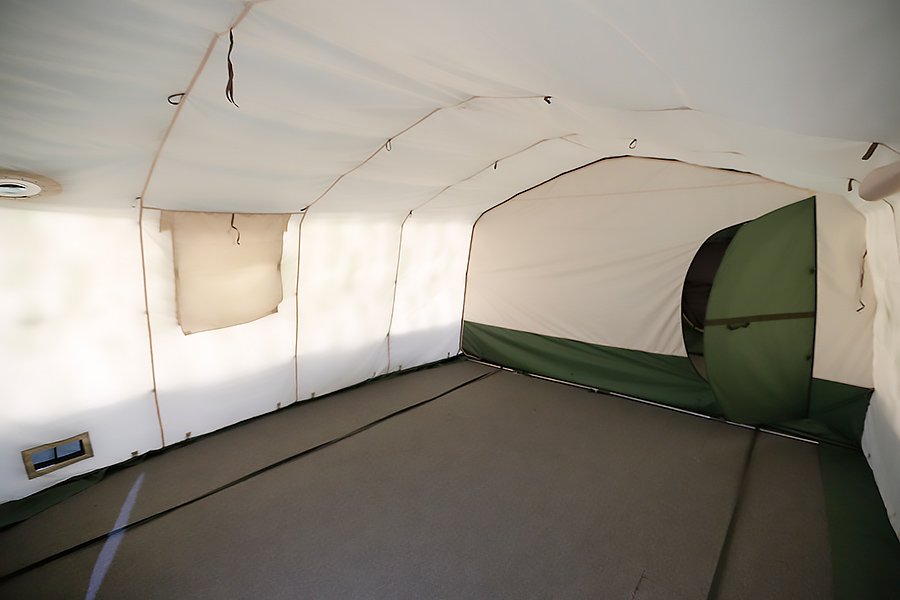

Особенности:
В развёрнутом состоянии: 6060х3590х2130 мм.
Упакована в 4 транспортные сумки. Общий вес изделия: 66 кг.
Вместимость: 9-12 человек.
Жилая площадь: 21,5 кв.м.
Наличие съемной перегородки на молнии с дверью, установленной после второй секции
Наличие 2-х вентиляционных окон (на тыле и фасаде палатки) с москитной сеткой и клапаном на молнии
Вход с фасада и с тыла палатки. Две разделки под дымоход.
«РОСНАР Р-636 М2» двухслойная армейская палатка баня для экспедиций и длительного проживания в полевых условиях при любой погоде. Эта походная палатка может выполнять функции мобильной бани. Жилая отапливаемая площадь: 21,5 кв.м. Вместимость: 9-12 чел.
