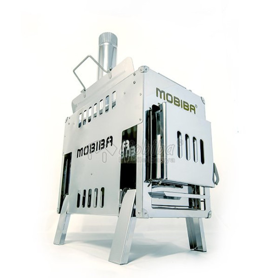

Компания "Мобиба" представляет банную печь-каменку «Медиана-8М»!
Банная печь-каменка «Медиана-8М»
Отличие от Медианы-8 только в добавленных откидных панелях для каменной закладки, как у Медианы-7.

:good: Вот прям здорово, хорошо, ох....
Сразу надо было так сделать, в переноске удобнее, с корзинами не заморачиваться.
Мечта лентяя, ножки откинул, у печки ))), трубы достал, камни из мешочка(ведёрка) высыпал, топи на здоровье и не парься или парься. Сами решите.
Как пользователь Медиана-8 говорю.

Действительно здорово!
Блин, я свою М8 только пару раз топил.
Тут сразу вопрос - а продаются ли панели отдельно? для самостоятельной модернизации :)

Завтра в рабочее время позвони на производство, заодно и расскажешь. ;-) Если не ошибаюсь, по рисунку, видно что на 4 заклёпках сидит. Для наших людей, что то улучшить своими руками, это же прямо бальзам на душу. :-D

Михаил. Так такие модернизации и происходят по результатам просмотра Ваших тестов. По результатам высказывания мнений на форуме.
Внешне отличить новую модификацию восьмерки можно не только по крыльям, но и по логотипу на боковых панелях.

Получается для этой печи не нужно докупать корзину для камней? И решетку?
Re: Банная печь-каменка «Медиана-8М»
Добавлено: 23 сен 2025, 05:29
Maxim писал(а): ↑23 сен 2025, 04:51 Получается для этой печи не нужно докупать корзину для камней? И решетку?
Да корзина уже не нужна.
