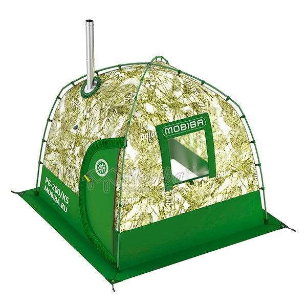

Спешим сообщить нашим покупателям, что так любимая Вами ранцевая баня «Кайфандра» РБ-200/К5 была модернизирована и стала лучше!
В продажу поступила новая модификация РБ-200/К5 СП.
Изменения коснулись каркаса палатки и ее тента. Раньше каркас был на основе легированного алюминия из сплава Д16т. Но цены на этот прокат улетели в космос, в связи с известными событиями. Не забываем, что этот «крылатый металл» и изначально был изобретен для производства самолетов, вертолетов и ракет. И если в 2006 году цена на него была 200 руб./кг., то потом она стала со временем 1500 руб./кг., а в прошлом году пробила потолок 3000 руб./кг.
Если у Вас палатка на каркасе из авиационной дюрали, и Вы случайно поломали какой-то шпангоут или стрингер, то чтобы купить новый - придется продавать квартиру или почку.
Мы нашли выход. Перевели эти популярные палатки на СП-каркас. То есть на стеклопластик, который изготавливается по той же технологии намотки, что и лыжные палки. Эта технология создавалась еще в СССР и прошла проверку временем.
В итоге новый каркас по прочности не уступает каркасу из дюрали. При этом не пачкается окислами. И заметно дешевле. Если вдруг понадобится запасная трубка на замену – это не станет проблемой. Единственное, в чем уступает СП-каркас – каркасу из дюрали, это стойкость к перегреву. Перегревать СП-трубки под внешним накидным тентом нельзя. Эта схема работает надежно только на однослойных банях. И на жилых палатках с печами длительного горения, где под потолком не создается экстремальных температур.
Когда ситуации изменится и СВО, наконец, завершится - на гражданский рынок снова пойдет легированный алюминий по доступной цене. Появится возможность докупить отдельно алюминиевый каркас и на тот же тент установить без всяких дополнительных условий.
Другая хорошая новость – новые палатки РБ-200/К5 СП на СП-каркасе, получили модернизированное окно со съемной прозрачной пластиной. Опознать эту модификацию можно по увеличенному карнизу над окном, на котором размещен логотип.
Ранцевая баня «Кайфандра» РБ-200/К5 СП (с печью Жига-3)
Прозрачную вставку теперь можно будет заменить на вставку из москитной сетки и, использовать К5 летом как туристическую палатку для ночлега. Функциональность изделия расширилась. Ищем выходы, сражаемся с трудностями, изобретаем, чтобы у наших покупателей сохранялась возможность даже в этот нелегкий период отдыхать на природе с собственной баней.

Cerebrum писал(а): 25 апр 2025, 04:28 Единственное, в чем уступает СП-каркас – каркасу из дюрали, это стойкость к перегреву. Перегревать СП-трубки под внешним накидным тентом нельзя. Эта схема работает надежно только на однослойных банях. И на жилых палатках с печами длительного горения, где под потолком не создается экстремальных температур.

Суть одна. Стеклопластик на двухслойных палатках только когда режим отопления. Не для бани. "Только", пожлуй возьму в кавычки. Не гарантированно, что сломается. В РП там трубки не получают большой нагрузки, не изгибаются. В РП и баню выдержит. А вот если под молнию застегивать - точно не выдерживает, перегревается, теряет прочность. Это уже проверили.

Это организационные моменты пока эта опция только внедряется. Позвоните, напишите Андрею Николаевичу, чтобы обязательно ввел москитную сетку в комплект. Я помню, что мы именно так и договаривались.
