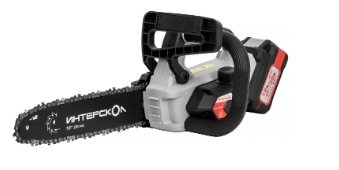

P.s. думаю интерскол прикупить 36 в. С одной батареей

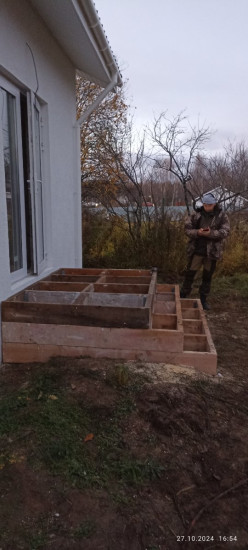

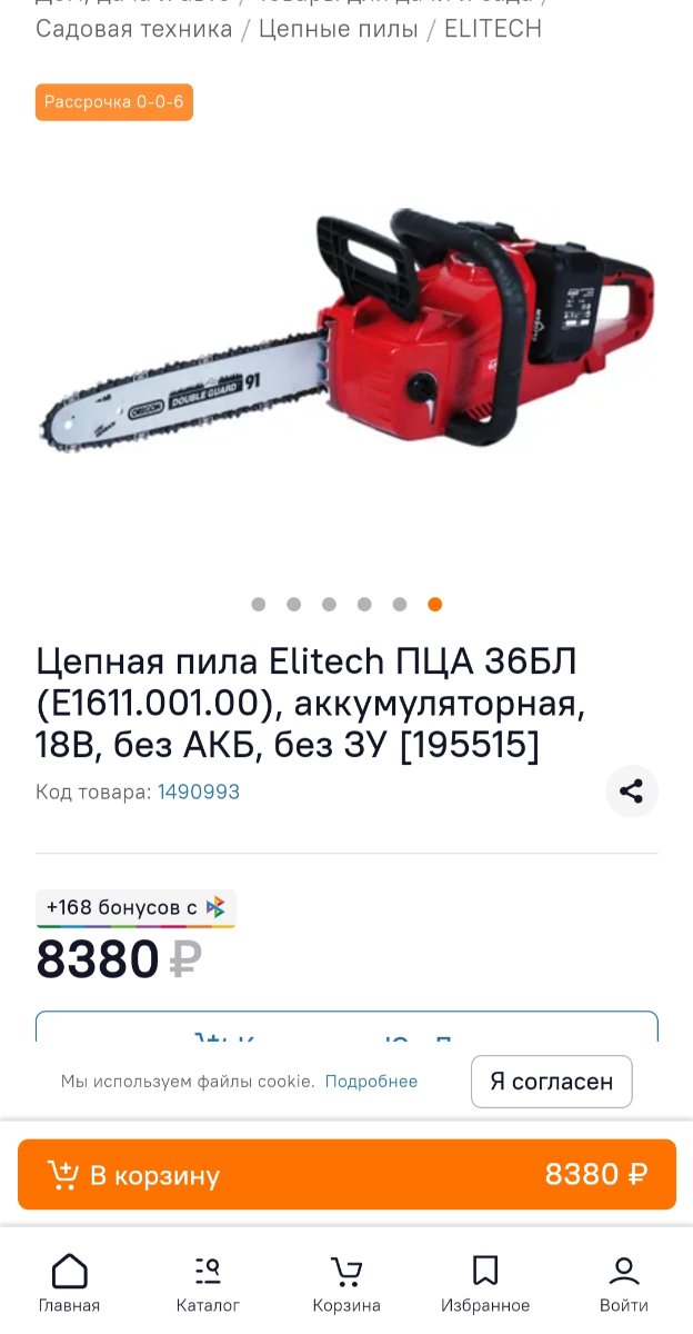

На выходных пилили аккумуляторной цепной пилой Elitech доски для для временной мини веранды-лестницы,доска и сырая и сухая. До этого был с ней выезд на дом,три яблони испиленных,высадили аккумуляторы в ноль. Мне как дилетанту,в цепных пилах,очень понравилось,тихо,быстро,сильных усилий не надо делать. Аккумуляторы,их 2 шт стоит,израсходовали 50 процентов заряда,пока сваяли,пиле второй год,с работы зятя,для командировок,пользуются редко. Сегодня посмотрел цену,от 8 т.р. плюс отдельно зарядное устройство и 2 акума и того комплект получается от 17 т.р.
Для выездов тоже пойдет,на выездах не пилишь ведь без остановки,не заготавливает в промышленных масштабах.

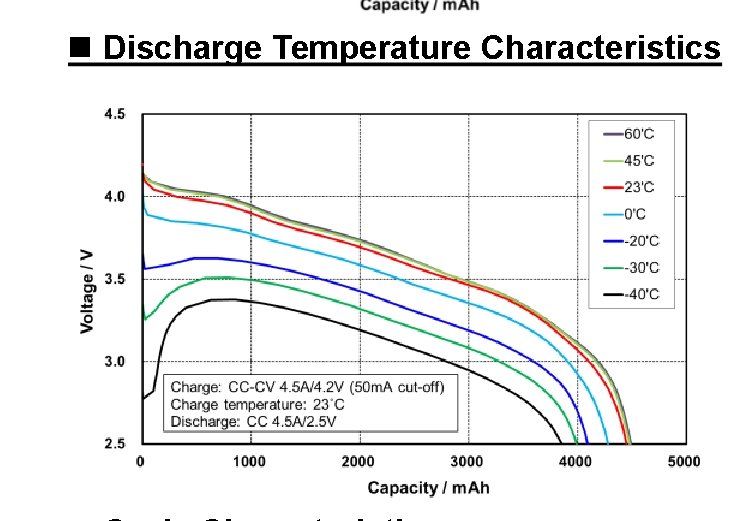

Литиевые АКБ не очень любят перепады температур, морозы. Это тоже надо учитывать.
литий литию рознь. потому как литийионные, литий полимерные, литий железофосфатный и литий титанатный это все разные виды акб с разными характеристиками. кто то боится мороза а кому то наплевать ..........
условно говоря лион про который я в десятый раз повторяюсь на морозе просто потеряет немного емкости ну скажем самое страшное 15%, отсюда и токоотдача станет меньше. титанат например вообще не заметит -20 но ценник и формфактор будут другими ......

хочу купить интерскол - со временем собрать линейку (шуруповерт, болгарка и т.д.)
ценник не низкий, и часть инструмента делают у нас - может и аккумуляторы будут более менее нормальными.
