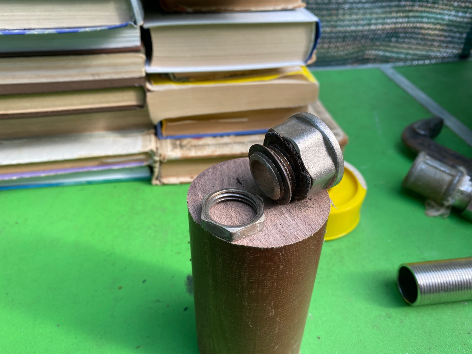

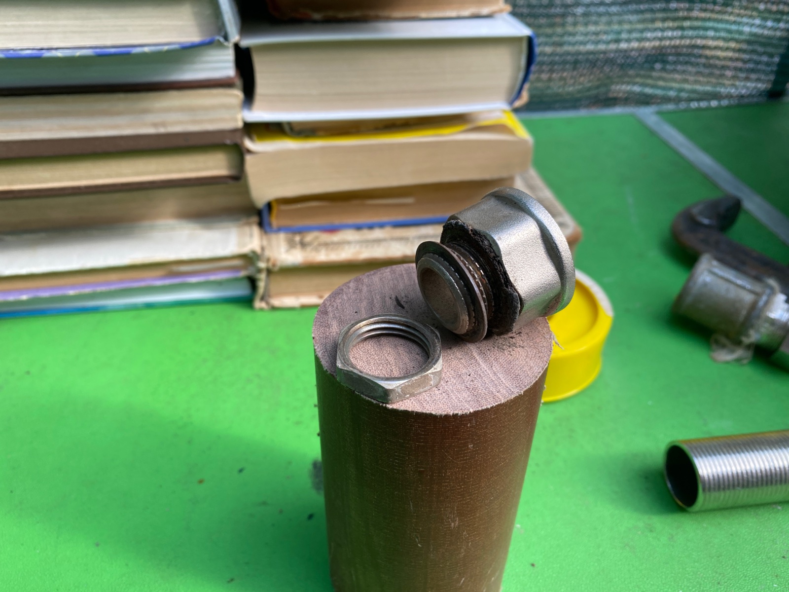

Здравствуйте! Откручивается кран на парафоне 3, ослабла гайка между корпусом и креплением крана, подтекает вода. Подскажите какую прокладку лучше поставить в это место?

Антон Ильич писал(а): ↑01 май 2025, 17:31 Здравствуйте! Откручивается кран на парафоне 3, ослабла гайка между корпусом и креплением крана, подтекает вода. Подскажите какую прокладку лучше поставить в это место?
На парабомбе (думаю, однотипно с парафоном-3 сделано), стоят медные шайбы и шайба типа паронитовой.
Если шайбы отжечь, чтобы мягче были, и любую подмотку типа льна или фум-ленты, все держать будет. Там-же давления нет.

Да и температуры свыше 100С там тоже нет. Поэтому фиксатор резьбы тоже подойдет.

Температура там как раз за 100 и намного выше может быть. Видимо я повредил существующюю прокладку после прожарки (чистки) парафона от сажи. Попробую намотать паклю или паронит подобрать. Или попробую потуже затянуть. Спасибо за ответы.

Антон Ильич писал(а): ↑02 май 2025, 08:17 Температура там как раз за 100 и намного выше может быть. Видимо я повредил существующюю прокладку после прожарки (чистки) парафона от сажи. Попробую намотать паклю или паронит подобрать. Или попробую потуже затянуть. Спасибо за ответы.
У меня тоже после прожарки стало подкапывать несильно, в принципе, ни на что не влияет, кроме нервов, постоянное фш-фш-фш. :-D
Я просто подтянул внутреннюю гайку торцевой головкой, перестало капать.
