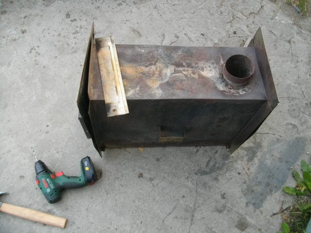

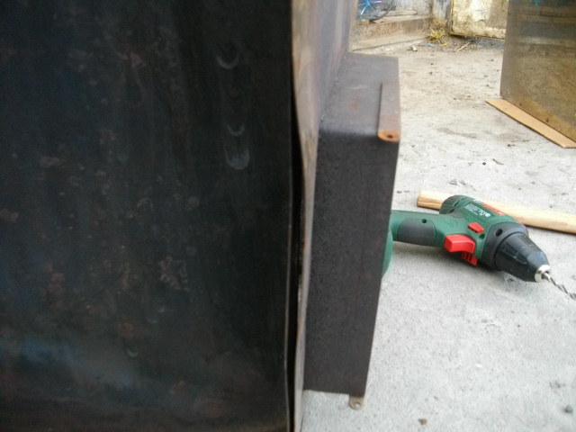

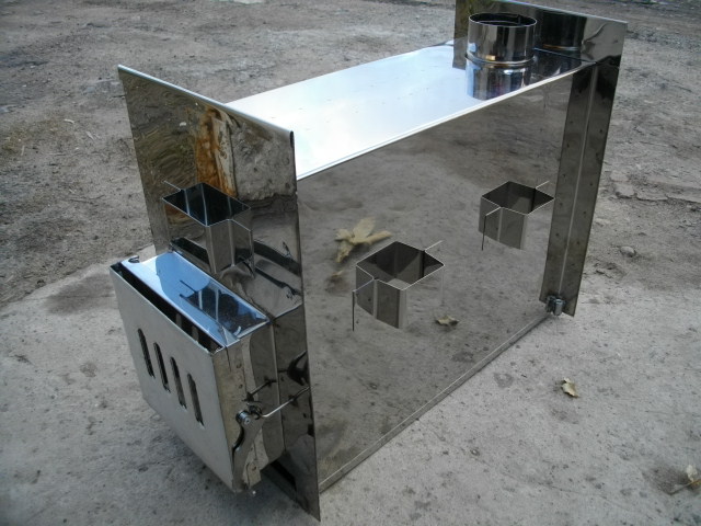

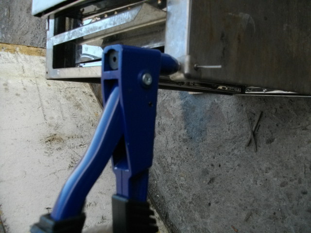

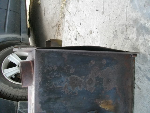

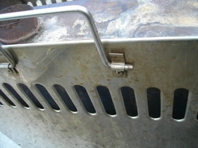

Заменил топку медианы.
Порядок действий следующий:
1. Написать письмо Алексею Александровичу (mobiba@ya.ru) и изложить суть проблемы.
2. В сберкассе оплатить стоимость новой топки. (реквизиты и сумму получить письмом от А.А.) в сберкассу не забыть свой паспорт
3. Скан квитанции об оплате отправить "ответом на реквизиты"
4. Через три дня проверить почту и обнаружить там номер заказа транспортной компании. На сайте транспортной компании ввести номер заказа и увидеть, что он к вам едет. Позвонить в эту транспортную компанию в своём городе и согласовать адрес терминала прибытия, или решить вопрос с доставкой "до двери".
5. За 2-3 дня до "ориентировочной даты прибытия" мониторить на сайте транспортников прибытие. (у меня планировалось 8-го, приехало 6-го, мне позвонили что приехало 7-го, когда я заезжал к ним на склад
6. С паспортом и деньгами за доставку +около 350р. (упаковка в индивидуальный ящик и НДС) приезжаем на склад ТК и довольно быстро забираем посылочку.
Для работ по замене понадобятся:

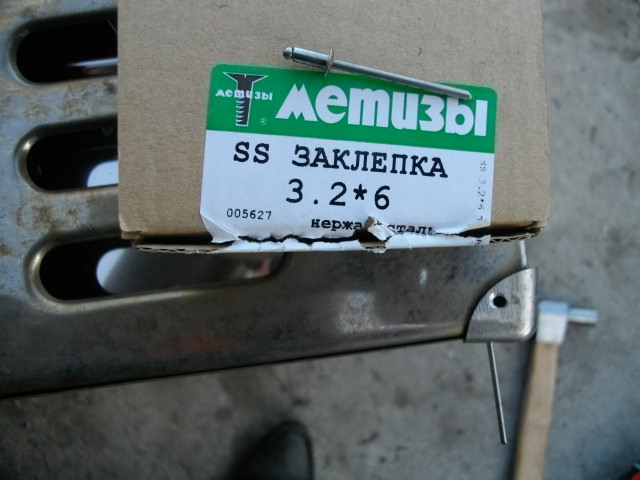

Дрель, сверло 3.2, сверло 4-6 (любое), молоток, гвоздь 50-ка, заклёпочник, заклёпки нерж 3.2 на 6 (заклёпок понадобится штук 25-30, но дешевле купить коробку 100 шт, нежели поштучно). Зубило не надо.

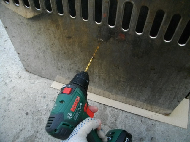

7. Толстым сверлом (4-6) сверлим в старую заклёпку, пока не оторвётся шляпка заклёпки. Необходимо высверлить заклёпки крепящие кожух к топке и заклёпки передней стенки кожуха . При помощи гвоздя и молотка выбиваем остатки заклёпок.
8. Снимаем переднюю стенку кожуха и вытаскиваем старую топку. Внимательно осматриваем старую топку и обращаем внимание на слабые места, послужившие поводом для замены. Осматриваем те-же места в новой топке. Делаем выводы

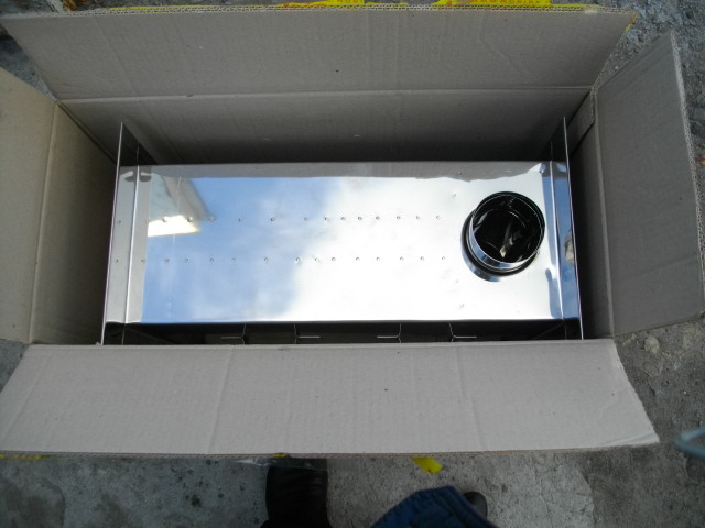

9. Положив кожух на заднюю стенку, вставляем через отсутствующую переднюю стенку новую топку. не вставить вверх ногами
10. Приклёпываем переднюю стенку кожуха и сверлим дырку в кожухе сверлом 3.2 в проекции крепления кожуха к топке и сразу ставим в неё заклёпку.
11. Поворачиваем печь по кругу, сверлим и клепаем.
12. Переставляем зольник из старой печи, перекладываем трубы, ножки в новую печь. Резьбу ножек полезно брызнуть латунной смазной для болтов.
13. Радостно выкладываем на этой ветке свой уникальный опыт и благодарности производителю

фото
- Вложения
- IMGP1250.JPG (141.61 КБ) 17320 просмотров
- IMGP1249.JPG (106.79 КБ) 17319 просмотров
- IMGP1248.JPG (135.21 КБ) 17319 просмотров

ещё
- Вложения
- IMGP1259.JPG (129.49 КБ) 17319 просмотров
- IMGP1252.JPG (122.15 КБ) 17319 просмотров
- IMGP1251.JPG (122.67 КБ) 17319 просмотров
