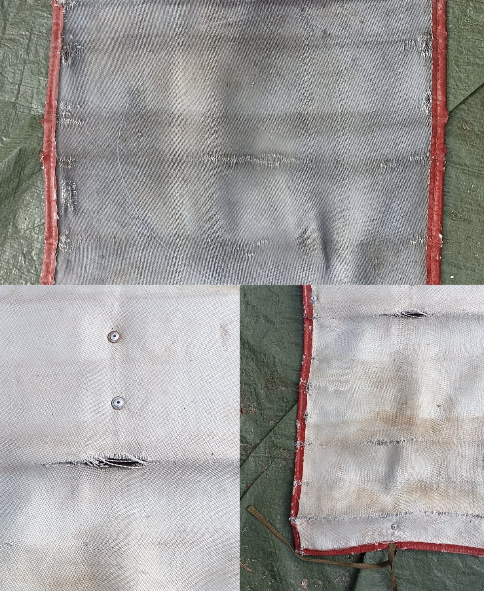

Тема по пользованию искрозащитными ковриками для печей. Попадаются отчёты использование родных от Мобиба,и самодельных,но все в разных темах,отдельной нет. У кого есть какой опыт,и кто чем пользуется,опишите пожалуйста.

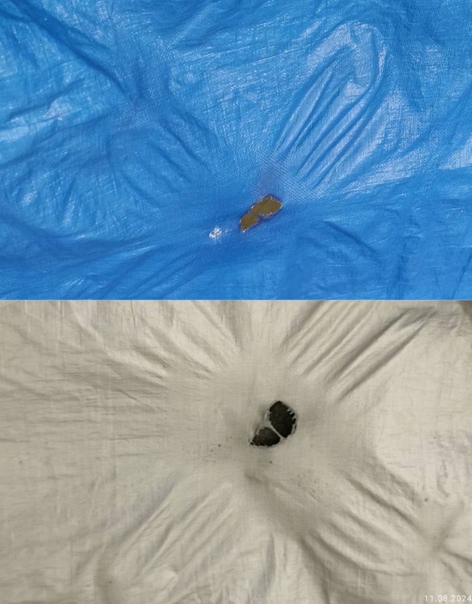

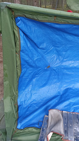

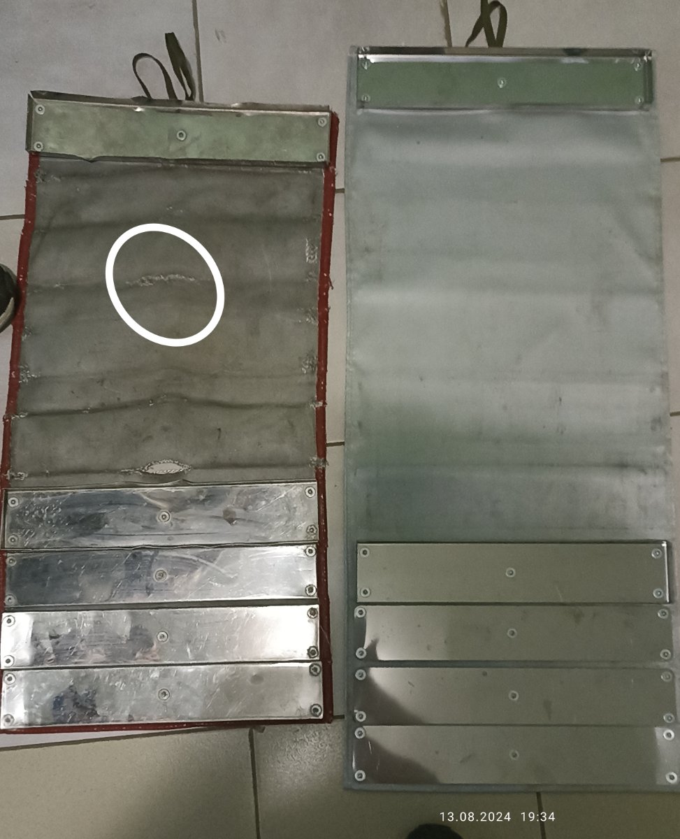

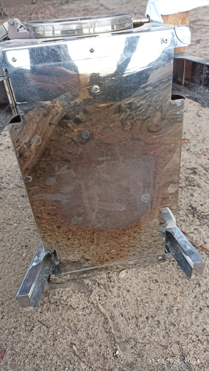

В последней поездке,после крайней ночёвки,утром обнаружил дырку в полу. Пользовался искрозащитный ковриком для Согра уже лет пять,такого не было не разу и на тебе. Предполагаю ,когда сушил утром палатку и пол тёплый,печка Дюна-3 работала на форсаже,она ниже чем Согра,коврик искрозащитный имел повреждение посередине,годы берут своё. И вот итог,фото прилагаю.
К Мобиба притензий нет.
Хочу предупредить пользователей печки Дюна-3,по использованию целых ковриков,без повреждений,а если есть дыры и просев ткани,подложите ещё что-то вниз.
Справа ,новый коврик

Я на все ПДГ пользую штатный от Согры. Когда с Дюной, то морщу ткань, чтобы ножки стояли на металле, с Мегой, соответственно, пара ножек на земле стоит. Может, стоит вырезать кусок фанеры 4-6 мм, по размеру чтобы в чехол с Дюной влезал, и поселить его там? И при постановке печи укладывать его ПОД коврик как термопрокладку?

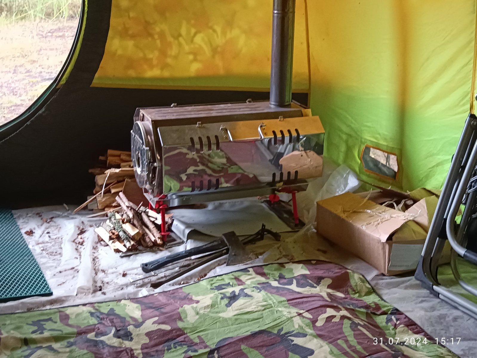

На выезды я уже давно для себя открыл и использую из-за удобства транспортировки ( свободно принимает форму топки, после чего из-за небольшой толщины позволяет перевести печь в транспортное положение, чем достигается целостность и отсутствие отдельного места - сложно будет забыть его не взять :lol: минимального веса и низкой стоимости) вот такой "одноразовый" поднос из фольги, а отрабатывает он на ура, что с водой в нём, что без!

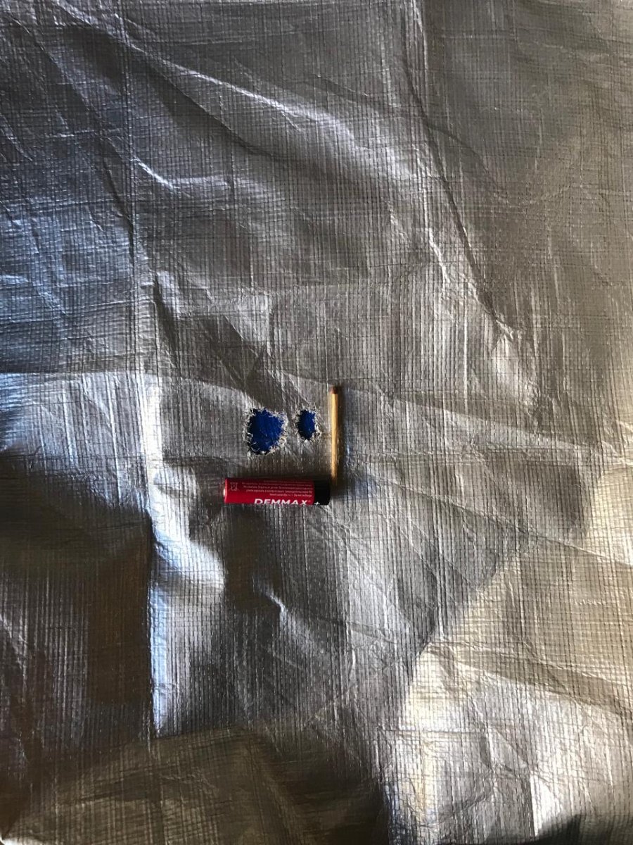

Категорически не рекомендую различные поделки из "огнеупорного" тарпаулина, подобный тент Нинель хвалила, купил - шляпа полная, только от дождя и защитит. Более подробно в ветке про самодельные ИЗН расскажу.

Нина приветствую! В своих видео Ерхов частенько использует в качестве коврика транспортную упаковку от ПУ либо от палатки полиэтиленовую. Плавится на раз, как и тарпаулин. Потому и не рекомендую.
На крышу - накидку я сделал, буду испытывать ИСКРАМИ. Имитация таких искр пока только разочаровала. Буду рад, если ошибаюсь, и "в поле" такая полиэтиленовая накидка за 2 тысячи рублей спасет крышу палатки за 60 тысяч. Не спасет - значит скупой платит дважды.
UPD. Посмотрите на озоне, я там отзыв в карточке товара с фото оставил.
