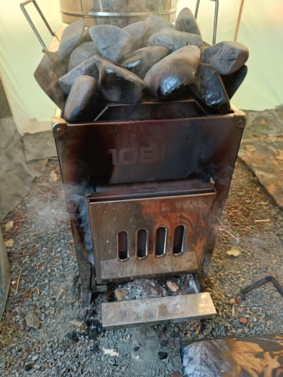

Новая "Медиана-7" с "Парофон-3" после нескольких великолепных протопок начала нещадно дымить. Причём не только на старте, но и при разогретом дымоходе (при кипящем "Парофоне"). Дымоход почистил, отложений было мало, т. к. топлю берёзой. Проверил на брикетах, тоже дымит. Что может быть не так?

Здравствуйте, пришлите как можно больше фотографий со всех сторон и желательно видео от куда дым идёт. Так будет проще разобраться

Дым от куда идёт? Идёт приразнос уровне воды в баке? Дым идёт без парафона?

Дым идёт со стороны дверцы. Воды в баке минимум. Без "Парофона" затопить думал, но ещё не успел.

Понятно. Я посоветую -снять парофон осмотреть топку печи медиана на наличие дефектов, осмотреть дымоход и затопить без парофона если замечания будут то уже дасканально осматривать топку печи, а именно часть выхода дыма, труба должна быть прямая и иметь зазор между днишем топки и срезом трубы. Если замечаний нет, то тут ужу разбираться с Парофоном осматривать на наличие перекосов

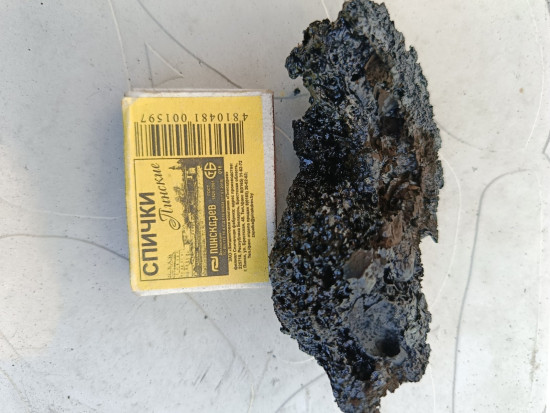

Алексей Александрович! Благодарю за детальное разъяснение! Действительно, отклонения от рекомендованной технологии имели место: стартовал с 2/3 бака, при этом поначалу не имел проблем с тягой, а про фазовый переход углерода не задумывался. Сегодня, получив рекоменации, почистил дымоход и убедился, что без "Парофона" печь работает штатно. Изучение состояния парогенератора весьма удивило: внизу верхней трубы образовалась сплошная корка пористого углерода толщиной 3-4 см, твёрдая, но хрупкая. Моя рука пролезает в трубу, поэтому эту корку расковырял отвёрткой, а фрагменты высыпал. Затем всё основательно промыл мощной струёй от глубинного насоса, фрагменты активно вымывались. Затем обратил внимание, что при тряске "Парофона" внутри что-то перемещается и стучит. Это оказались крупные куски, застрявшие со стороны дна. Их удалось нащупать и раздавить рукой, а остатки вымыл. Затем снял кран с прокладками, установил пустой "Парофон" на печь и интенсивно протопил в течение трёх часов, при этом проблем с тягой не наблюдал. Нижняя часть "Парофона" и 2 нижних колена трубы приобрели бронзовый оттенок. Таким образом, работоспособность парогенератора была восстановлена, полезный опыт получен. Ещё раз благодарю!

Maxim Ch. писал(а): ↑16 июн 2024, 10:24 Таким образом, работоспособность парогенератора была восстановлена, полезный опыт получен. Ещё раз благодарю!
Отлично! Рад, что удалось вылечить Парофон. Натрубный парогенератор штука хорошая и полезная для бани, но надо уметь с ним управляться.
