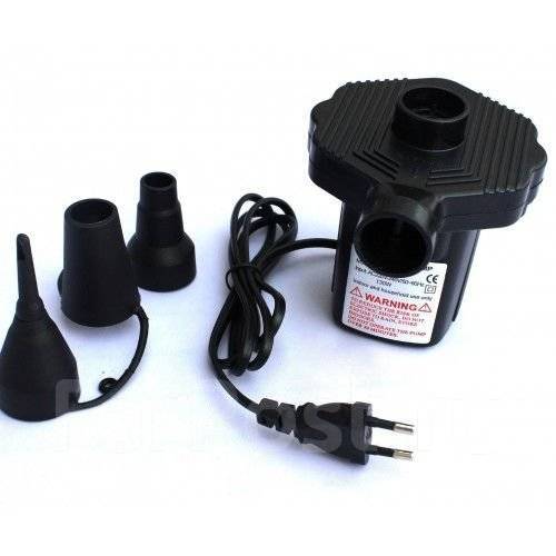

Предыстория....
Пользуюсь комплектом Кайфандра полтора года, очень доволен!!!
Первая доработка- Кожух для камней показала себя прекрасно и полностью оправдывает приложенные усилия.
Со временем пришло понимание, что нельзя надееться на милость природы, а надо брать "процесс" в свои руки!
Милость природы- погодные условия( давление, ветер и т.д.) и качество дров( в силу обстоятельств призодится топить чем Бог пошлёт, а он иногда ТАКОЕ посылает...то плохо горит, то вообще не горит...)
"Взятие процесса в свои руки" заключилось в использовании насоса для надувания матрасов на 12V для активного поддува.

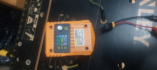

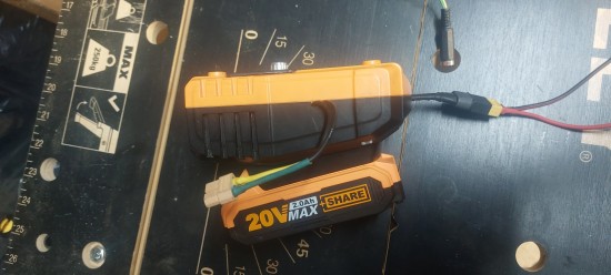

У меня уже есть сделанный для несколькодневных выездов на природу преобразователь, к которому можно подключать любой источник питания до 50V( от обычного автомобильного аккумулятора до батарей разных электроинструментов и электросамокатов) и регулировать выходное напряжение и силу тока
Если просто подключить насос, то он дует слишком сильно, а вот если ограничить ток, например, 2.5А, то получается очень удобный способ быстрого "разгона" печки.
Первые разы я его просто заносил с собой в палатку, но так как условия для насоса внутри не очень, то я оставляю его снаружи, внутрь провожу шланг и сделал выносную кнопку включения.
Реально- контролировать процесс стало в 10 раз проще!

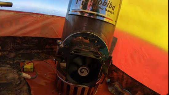

Активный электроподдув Мобиба уже делала

Там в этом была необходимость.
А в обычных условиях такой необходимости, кмк, нет.
Кроме того, если в обычных условиях делать наддув в обычной печи, то получится подобие кузнечного горна, и как следствие, очень (очень-очень-очень) быстрое прогорание колосников (или пода), стенок печи, бака...

Андрей,я в курсе,что там это необходимость. Для обычного использования палаток,печи работают и так,добавляешь пару труб дымоход,увеличивает тягу. Ещё один из вариантов,это сделать приточку для печки,на стене где вход,но не на всех палатках такой вариант прокатит из-за конструкции,особенно вагонов,как МБ-103,104,332 и т.д. и т.п. Но ведь на шатровых как МБ-10,15 добавить приточку можно. Пример,фото МБ-28.
На форуме у нас были отчёты,товарищ делал, со стороны двери,если не ошибаюсь на МБ-10,отверстие для приточки, под гофру для увеличения тяги. Печь если не ошибаюсь была КЦ-3. Как найду,скину ссылку.

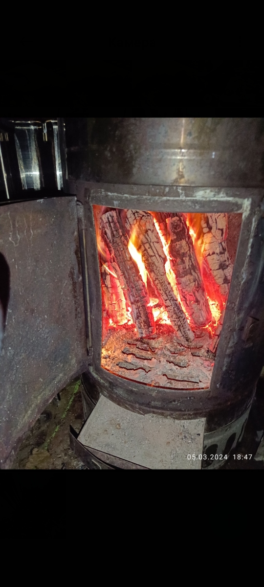

Я всегда ставлю полешки стоя и не забиваю печь полностью. Вот этого количества дров хватает для закипания вода. Для нормального начала парогенерации, конечно приходится подложить дров.

В крайний раз при розжиге Жиги-3 заложил 2 разрубленных руф брикета в виде колодца и сразу неожиданно получил нормальную такую парогенерацию
