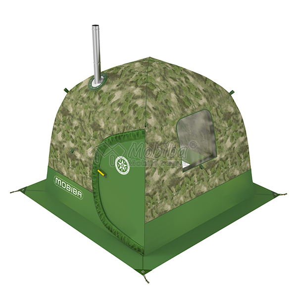

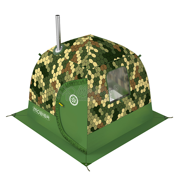

Всем доброго дня!
Компания "МОБИБА" представляет новинку:
Тент накидной РБ-200/К5 БТ
Накидной тент превратит Вашу палатку «Мобиба РБ-200/К5» в зимнюю мобильную баню. С накидным тентом палатку «Мобиба РБ-200/К5» или комплект «Кайфандра-5» можно превратить из летней мобильной бани во всепогодное изделие, которое можно использовать даже зимой. Пляжная парилка одним движением превращается в серьезное всепогодное изделие. Просто и надёжно.
Накидной тент для бани «Кайфандра-5» позволит вам самостоятельно модернизировать палатку до двухслойной. Между внутренним и внешним тентом образуется воздушная прослойка, что позволяет дольше сохранить тепло.
Благодаря накидному тенту баня остывает значительно медленнее. Тент удерживает тепло внутри палатки. Жаркая баня с высокой температурой обеспечена даже при морозах в зимнее время года! Больше жара - меньше расхода дров на удержание нужной температуры.
Особенности:
Размер в развернутом состоянии: 2000х2000х1700 мм
Большое окно размером 670х670 мм
Общий вес изделия: 3,5 кг
Транспортная сумка: 670х370х180 мм
Накидной тент позволяет использовать палатку РБ-200/К5 круглый год
БТ означает «без тамбура», то есть данная модель накидного тента не формирует тамбурную зону
Расцветки: фирменный камуфляж, сотовый камуфляж, мох
Комплектация изделия:
Тент из непромокаемой ткани Oxford 240Т с приточной вентиляцией для печи
Вместительная сумка для хранения и транспортировки
Купить тент накидной РБ-200/К5 БТ для палатки «Мобиба РБ-200/К5» можно на нашем сайте:
https://www.mobiba.ru/catalog/optsii/te ... 200_k5_bt/

Я извиняюсь, дверь основной палатки вставляется в дверь накидного тента?

PavelVR163 писал(а):Я извиняюсь, дверь основной палатки вставляется в дверь накидного тента?
Дверь палатки вставляется в дверное полотно накидного тента.
