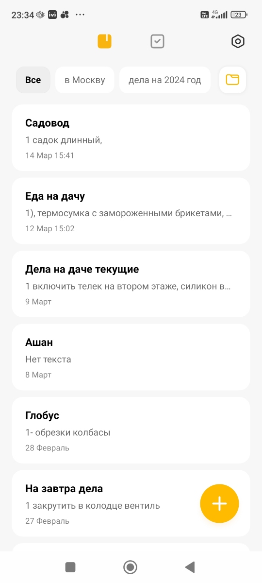

В телефоне в заметках создай список, что надо взять с баней. По списку и будешь собираться. У меня в Ашан/Леруа/Глобус/на завтра дела/на 2024 год/в поход и т д составлены списки. :lol:
Незачем всё держать в голове.
