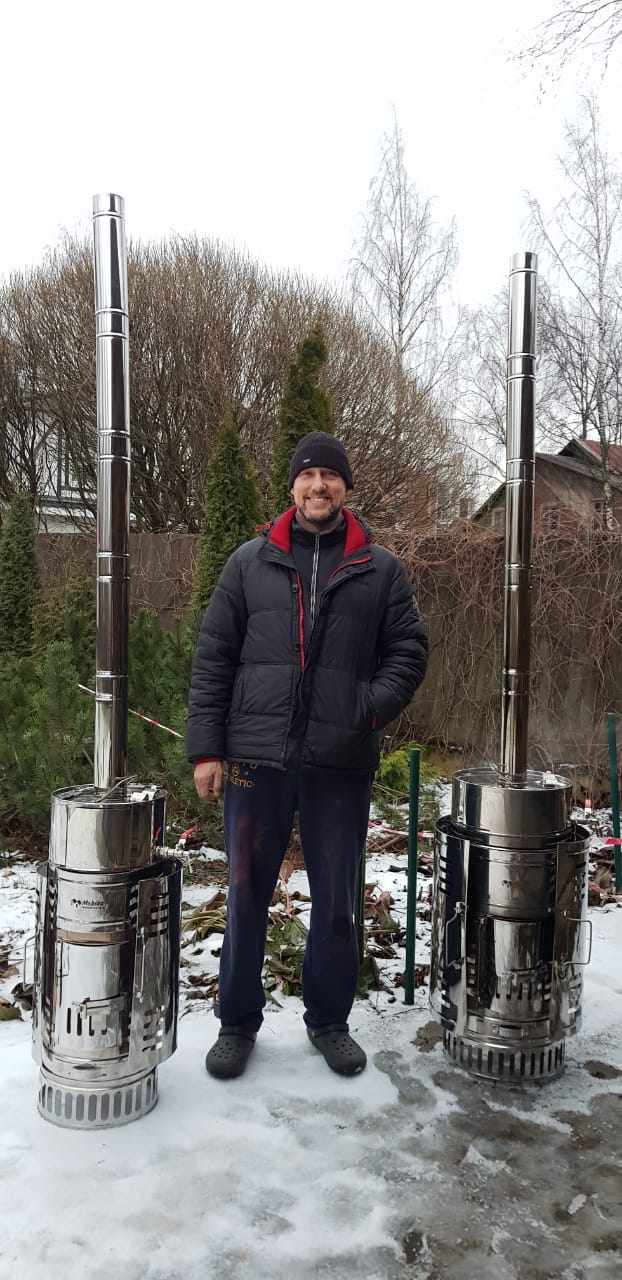

Сообщение Alex Red »
Интересно, я не увидел ветки про КЦ-4.
А то я бы туда запостил вот эту фотку. Друг в Питере с моей КЦ-4 и лотерейной Парабомбой, протапливает перед отправкой.

Alex Red писал(а):Интересно, я не увидел ветки про КЦ-4.
А это что? :shock: :D
http://www.mobibaforum.ru/novinki-peche ... -t854.html
Правда эта тема создана в новинках. :?
